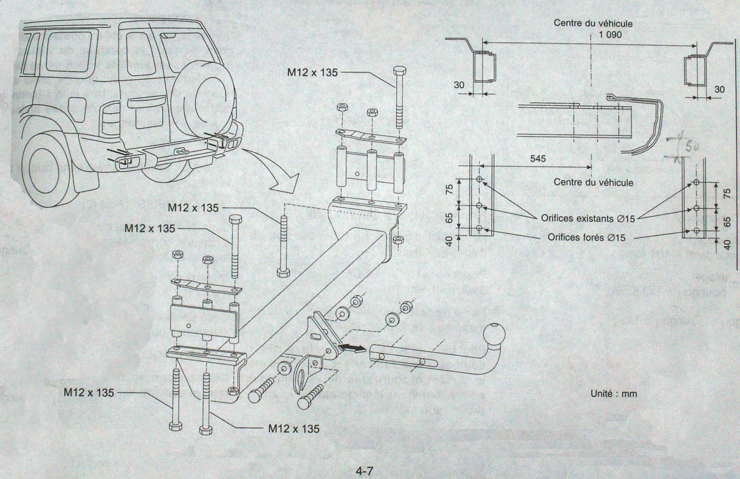

Petite question sur un changement d'attelage: passage d'un col de cygne à un attelage lourd
Les points d'ancrage de l'attelage lourd ne tombent pas en face de ceux du col de cygne. Est-ce normal??
Si oui, je pense percer la traverse arrière et les renforts d'angles. Mais je préfère poser la question avant de faire n'importe quoi :2 (20)::2 (20):
Cf photo ci-dessous
Merci d'avance

Bonsoir,
A mon avis, c'est pas le bon attelage!
Les longerons ne doivent pas être percer, seul les points d'ancrage d'origine sont autorisés.

ne pas monter cet attelage, c'est pas le bon modele. Tous prendront comme ton ancien, car ce sont les points de fixation prévus par le constructeur... :2 (20):
:foodman:
en plus la ou tu veux percer, c'est une partie tres fine du chassis, donc pas la resistance qu'il faut :2 (20):

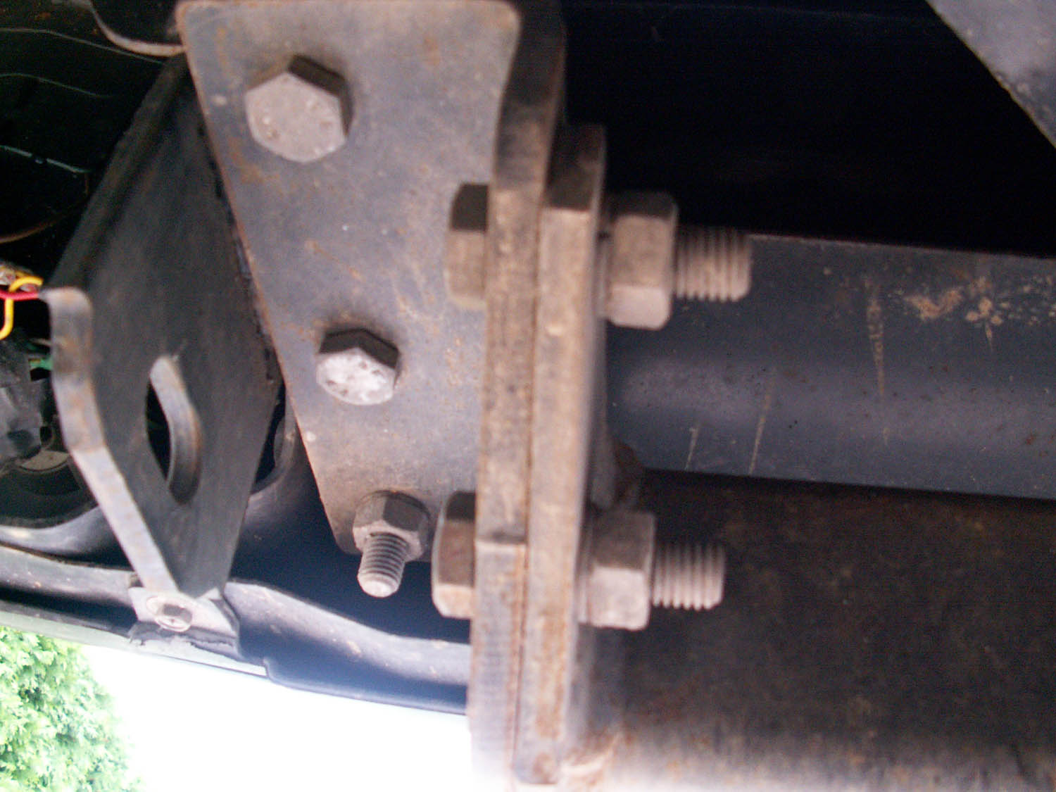

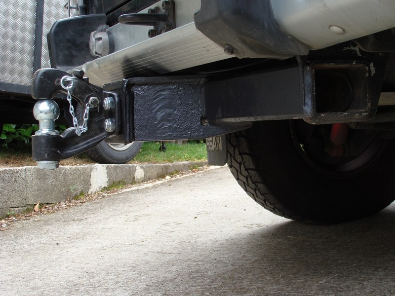

salut pat j'essaye de te faire une tof le plus rapidement possible
moi je suis equipé d'un attelege lourd :2 (26):
comme les autres il faut se prendre sur les points d'encrage d'origine car c'est la que c'est le plus solide trois vis de chaque coté avec des tubes dans le longeron qui coiffe les tiges pour éviter les déformation au serrage :2 (11):

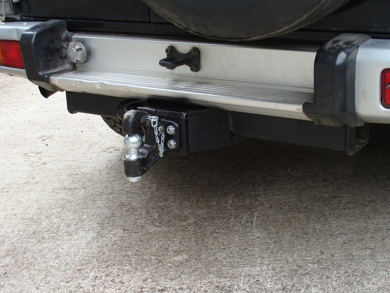

re salut pat
ben j'ai aussi un autre attelage mais les fixations sont encore differentes de celles là :2 (24):
il est fixé derrierre le PC et sur les traversse en bians et pourtant
sur la plaque c'est marque max 3t5 :2 (26):

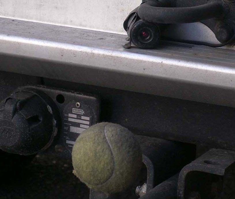

ben sur le mien ça ressemble plus a celui avec entraxe 95.5 mais j'ai 2 pattes en + qui sont fixées sur les traversses en biais de part et d'autre du reservoir :2 (19):
j'essaye de te mettre mes pietres tofs si ça peut t'aider :2 (20):
pict0283e.jpg :2 (20)::2 (20):
Fox j'ai beau à mettre mes lunettes je n'y vois rien.

je n arrive pas comprendre sur les deux photos des deux attelages le quel et pour le y61 de 2006???????????
car j ai envu un attelage de patrol y60 de 1995
a++
bonjour
donc celui du bas ne correspond pas au y61 car trop petit d axe en axe pour un y61 109 d axe en axe
merci
