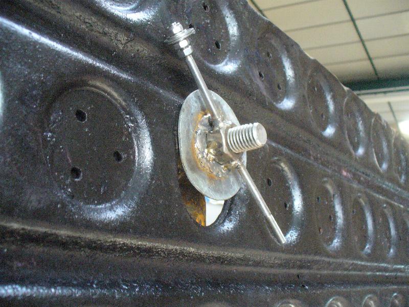

L'avantage du Y60 court par rapport au long: on peut abaisser les plaques au niveau des fenètre puisqu'on a pas de portes à ouvrir. Ca abaisse le centre de gravité et surtout: je me suis débrouillé pour que ca ne dépasse pas au dessus des barres de toit, ce qui fait que j'ai toujours ma surface de chargement totale... et je peut même déborder si je veut sans que les plaques ne me gènent.
Fixations des plaques: à l'avant une tige filetée vissée et soudée puis courbée vers le haut. A l'arrière (voir photo) une tige filetée et un écrou avec rondelle soudée. La tige filetée arrière est percée pour recevoir un cadenas.
Le support: une barre horizontale et deux barres perpendiculaires à chaque bout, le tout soudé avec des renforts. La même chose à l'avant. Je vais bientôt transformer/modifier le tout en gallerie démontable. Maintenant c'est dans le jardin, j'attend que ca rouille.
2 plaques de chaque coté.

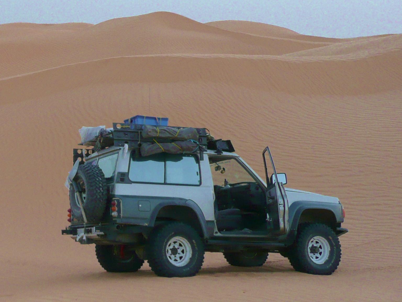

Quelle daube... :2 (10): j'ai encore changé les ressorts et j'ai mis des KingSprings Lourds... ce coup ci je suis tranquile: ca ne s'affaisse plus... ca fait meme une réhausse de+14cm a vide.
J'ai mis des Koni Raid et maintenant il ressemble à ça:
Faut pas faire attention au rangement :2 (15):
zoli zoli ton bebe!
mais la je suis plus.. tu vis ou? tu l'as pas vendu???? :2 (26):
