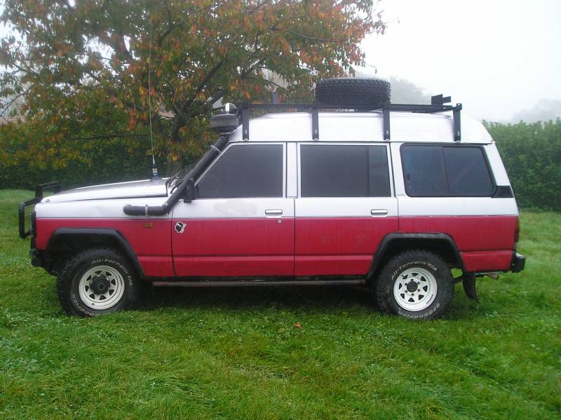

bonjour est ce que vos infos pour le td6 sont valable pour un baroud long,3.3 td de 200.000km suivi par garage et bien entretenu,mecaniquement, je trouve qu'il a du mal a grimper des grosses cotes

pour l'entretien,j'ai des factures de l'ancien proprio (segment,pistons ,distrbution, epreuve culasse etc..)c'est un wrg 160
il plafonne a 120km et sur cote raide et longue j'ai l'impréssion qu'il s'essoufle ,je viens de faire 3000km au maroc ,aucun probleme mais je trouve simplement qu'il manque de peche ,peu etre est ce normal avant j'avait un kzl 90 ,mais il etait trop petit

regarde deja le profil d un kz et du tien , le kz est bien plus aero dynamique)
en plus tu as une galerie , un pare buffle enorme , etc .
tout ca c est de la masse en plus a tirer .
pourc equ de bosste oui , tu peux faire certaines choses mais est ce que le jeu entre boostage et fiabilite en vaut la chandelle .
apres si tu veux toujours : intercooler , pression de turbo , etc
mais je commencerais deja par en lever beaucoup de feraille devant et la galerie avec les phares , car une galerie ou fixe au toit reduit enorment ta vitesse de pointe , l ecoulement de l air est plus que beurk.
en plus quant tu as ta roue dessus ....
je passerais cette derniere sur un porte roue arriere .
ton diametre de roue n est il pas trop grand par rapport a tes couples coniques ....
ton snorkel a t il un diametre suffisant pour l aspiration ...
moyeux avant enclenches en permanence ...
ton amengement interieur ne pese t il pas le poids d un ane mort ....

je suprime la galerie ,j'allege l'interieur, je suprime le treuil allez,je me le retape,et vous envoie les photos dans quelques jours
