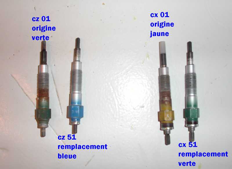

Le voyant de préchauffage ne clignote pas, j ai quand même fait le test préchauffage avec la petite ampoule, tout est OK .. j ai essayé aussi de le démarrer au câble avec une autre voiture pour voir si c'était l'ampérage de la batterie qui serait faible c est OK, le filtre à gazoil a été changé quand j'ai eu le souci avec la paraffine à l'intérieur (1 mois environ), à la suite du test de bougie de préchauffage, 1 de morte, je vais toutes les remplacer, j ai vu sur le site OSC...des NGK ref 2896-CX51 pour 3 cylindres et pour les 3 autres ref 3209-CZ51 au prix de 16.79 roros l'unité..
Merci de bien vouloir me confirmer si cette référence et la bonne, puis me dire si vous utilisez une clé spéciale pour le démontage de ces bougies, utilisez -vous un dégrippant avant de démonter ... quelle précaution à prendre pour démonter les bougies pour pas que ça casse dans la culasse ?

Clef à pipe ( de 12?) non bouchée . Ca se trouve en centre auto...
Perso , je replacerais celle qui ne marche plus ... Si tu en as une qui ne fonctionne plus , tu ne restes pas en rade pour ça . Tu peux les tester sans les démonter , tu vires les connections électriques et tu testes plot central/corps de la bougie avec un ohmmètre .

merci de ta réponse, je les ai déjà testées à l'ohmmètre, et j en ai qu'une qui a claqué, la première coté habitacle.
