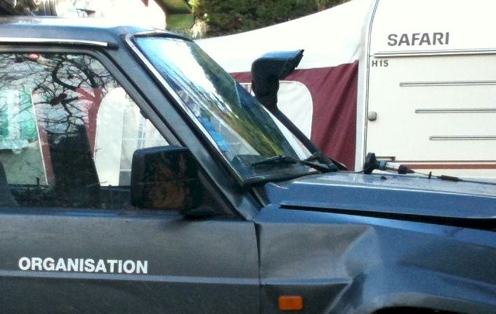

Après une petite mésaventure , en prenant notre courage à deux mains , le chéquier aussi , nous y sommes arrivés :2 (26):
:2 (1): Celle-ci est ma préferée :2 (26): :2 (1):
2 week-end de travail et ça repart :2 (26):

Des heures et des heures de travail sur ce Troll
Dernier week-end d'Août mon cousin a cassé le moteur
On a trouvé toute la mécanique d'un autre 60 avec 50000 kms au compteur ( moteur boite pont av/ar etc )
Nous avons passé 3 week-end du mois de septembre à changer le moteur et les ponts
Arrivé au mois de decembre , un soir ne sachant comment passer le temps , il lui a pris l'envie d'aller le faire tourner sur les pistes du coin et en est revenu dans l'état de la première photo prise le lendemain matin
Du coup , rebelotte , achat d'un troll mais sans mécanique
Que faire remettre toutes la mécanique dans le troll non tournant ou changer la caisse et la remettre sur l'ancien ?
N'ayant pas la carte grise du nouveau le choix a été vite fait , on change la caisse
Entre le déshabillage de l'ancienne pour tout récuperer puis le changement de celle-ci , il nous a fallu en gros 3 jours 1/2
C'est un chantier mais rien de difficile pour qui a le matos ( fenwick , grue ou autre ) :2 (26):
