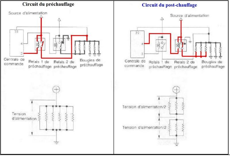

Posté(e) : 23 février 201015 a Référent Mécanique le schéma pour aider ! le 2 sert en préchauffe à relier les 3 bougies du fond à la masse mais en post chauffe il sert à apporter le 12 volts aux 6 bougies Il crame quand ? post ou préchauffe
Posté(e) : 23 février 201015 a Auteur au post car au début le voyant s'allume normalement et après clignote et le relais grille
Posté(e) : 23 février 201015 a Référent Mécanique ça vient du fil de puissance entre le relais 2 et la petite barrette et il doit toucher une partie métallique !
