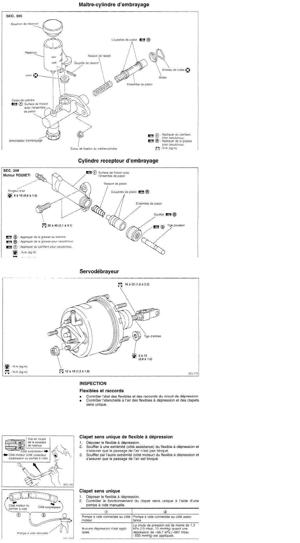

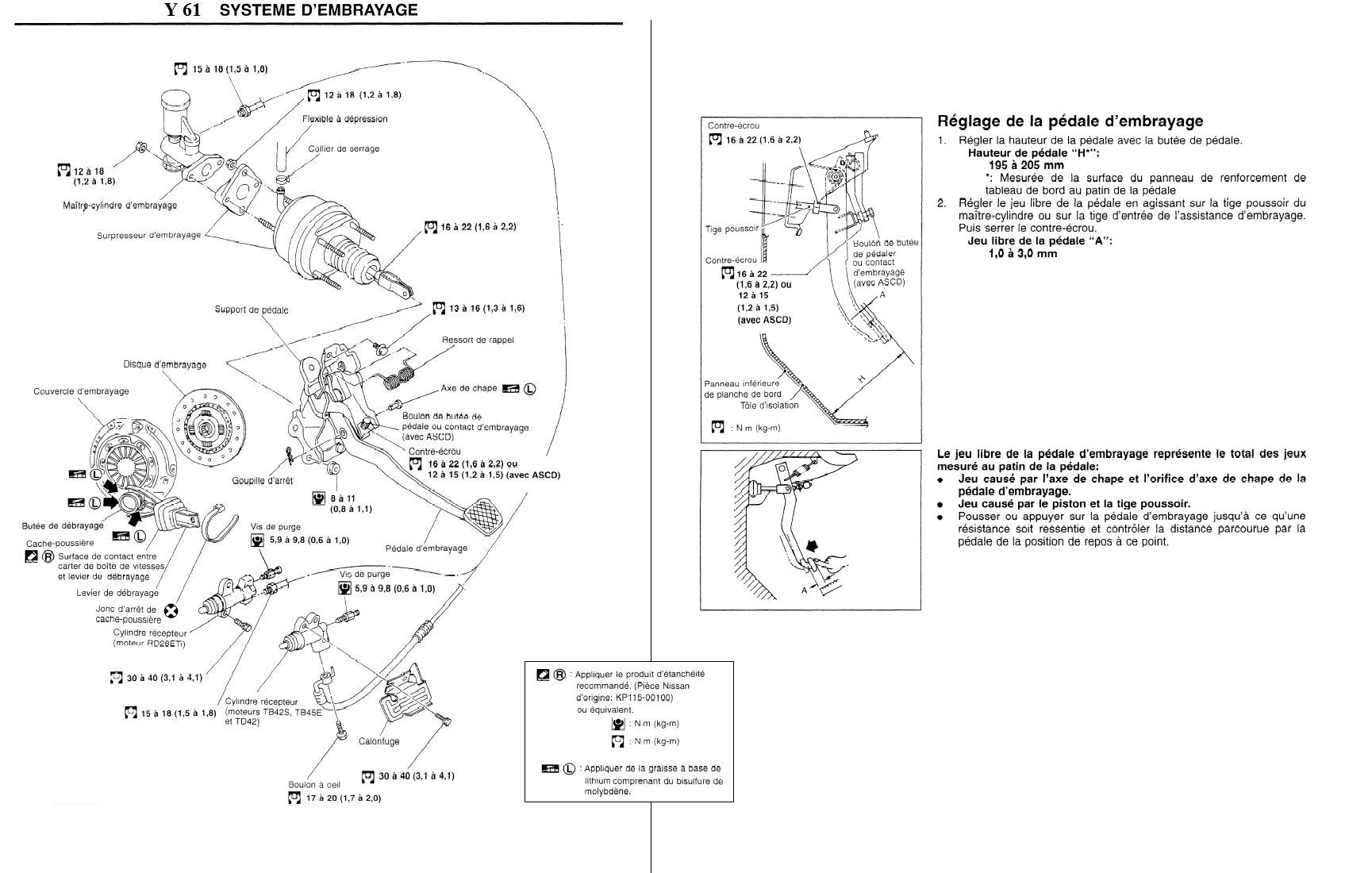

j'ai un problème avec mon embrayage la pédale durcit rapidement j'ai de change l'émetteur et le récepteur est-ce un problème de pompe à vide ou de master-vac ??

je pensais aussi à l'émetteur ou le récepteur mais comment tester ?
euh chaud à vérifier tout seul et surtout en ce moment.

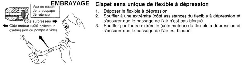

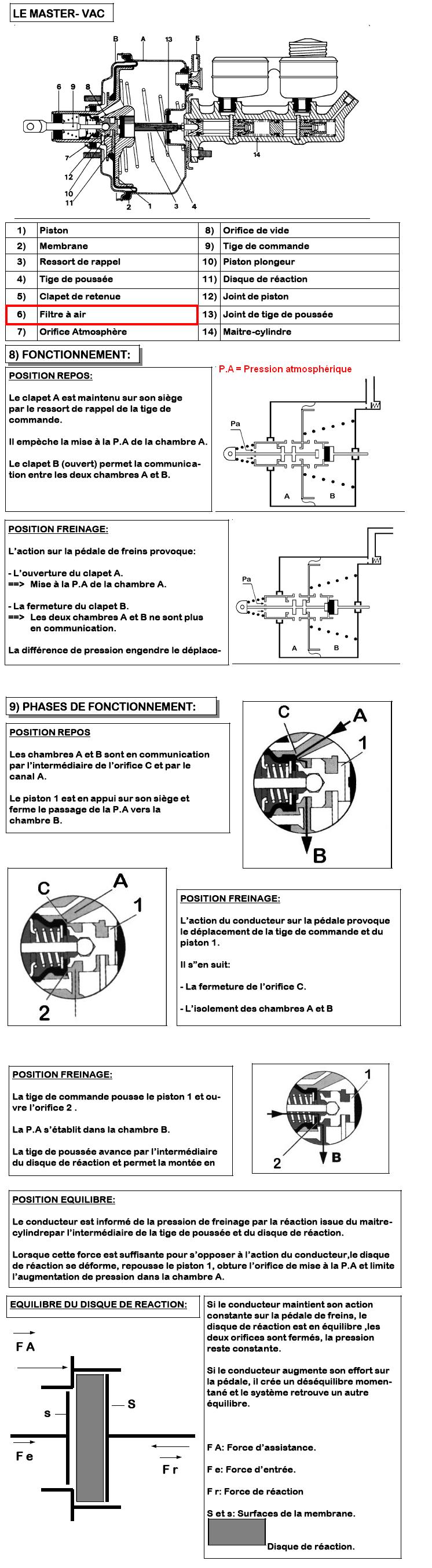

Si quand le moteur est à l'arrêt et qu'on "pompe" quelques coup sur l'embrayage et qu'il durcit comme la pédale de frein c'est normal ? Car sur le Terrano que j'avais avant qui était un embrayage hydraulique aussi ne le faisait pas
