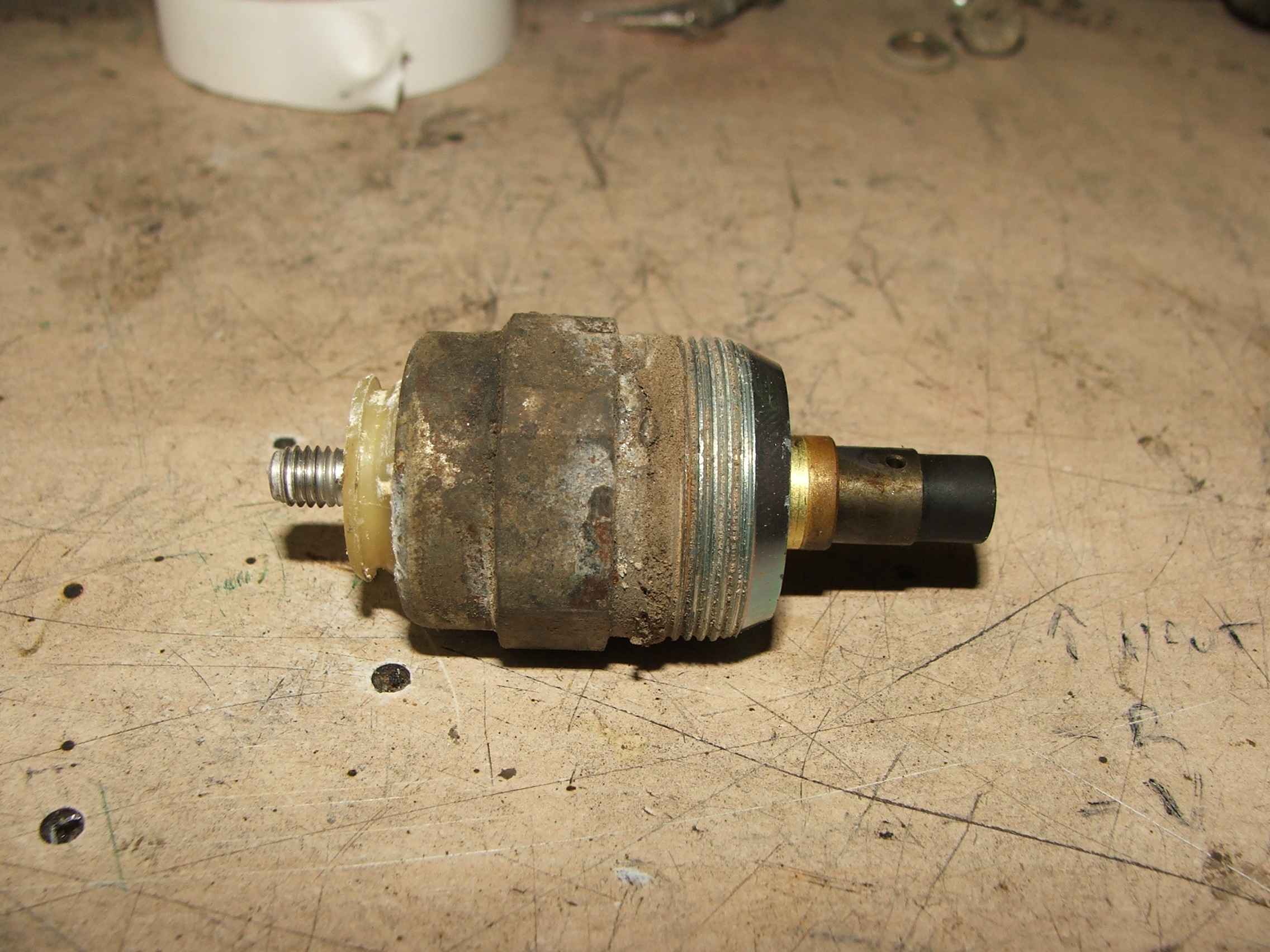

Posté(e) : 3 avril 201015 a BSR Tout content de monter mon boitier ADONIS, au moment de me connecter sur électrovanne sur la pompe, problème : l'écrou de 8 qui sert la cosse tourne avec la tête filetée de la la sonde. J'essaie donc de démonter la sonde, clé de 22 trop petite et celle de 24 trop grande. Me voila donc en carafe. Auriez-vous une astuce ? MERCI
Posté(e) : 4 avril 201015 a , clé de 22 trop petite et celle de 24 trop grande. Auriez vous une astuce. MERCI Prendre une clé de 23
Posté(e) : 4 avril 201015 a Auteur Je me suis dépanné provisoirement en soudant la cosse sur l'ècrou. Pour le boitier que du bonheur . Par contre j'ai un voyant allumé au tableau de bord, je recherche à quoi il correspond. Si vous avez une astuce pour démonter l'électrovalence je suis preneur car il faut que je la change.
Posté(e) : 4 avril 201015 a Auteur Clé à molette j'ai essayé, avec une FACOM ça ne vient pas, pour la clé de 23 je verrai dans la semaine.

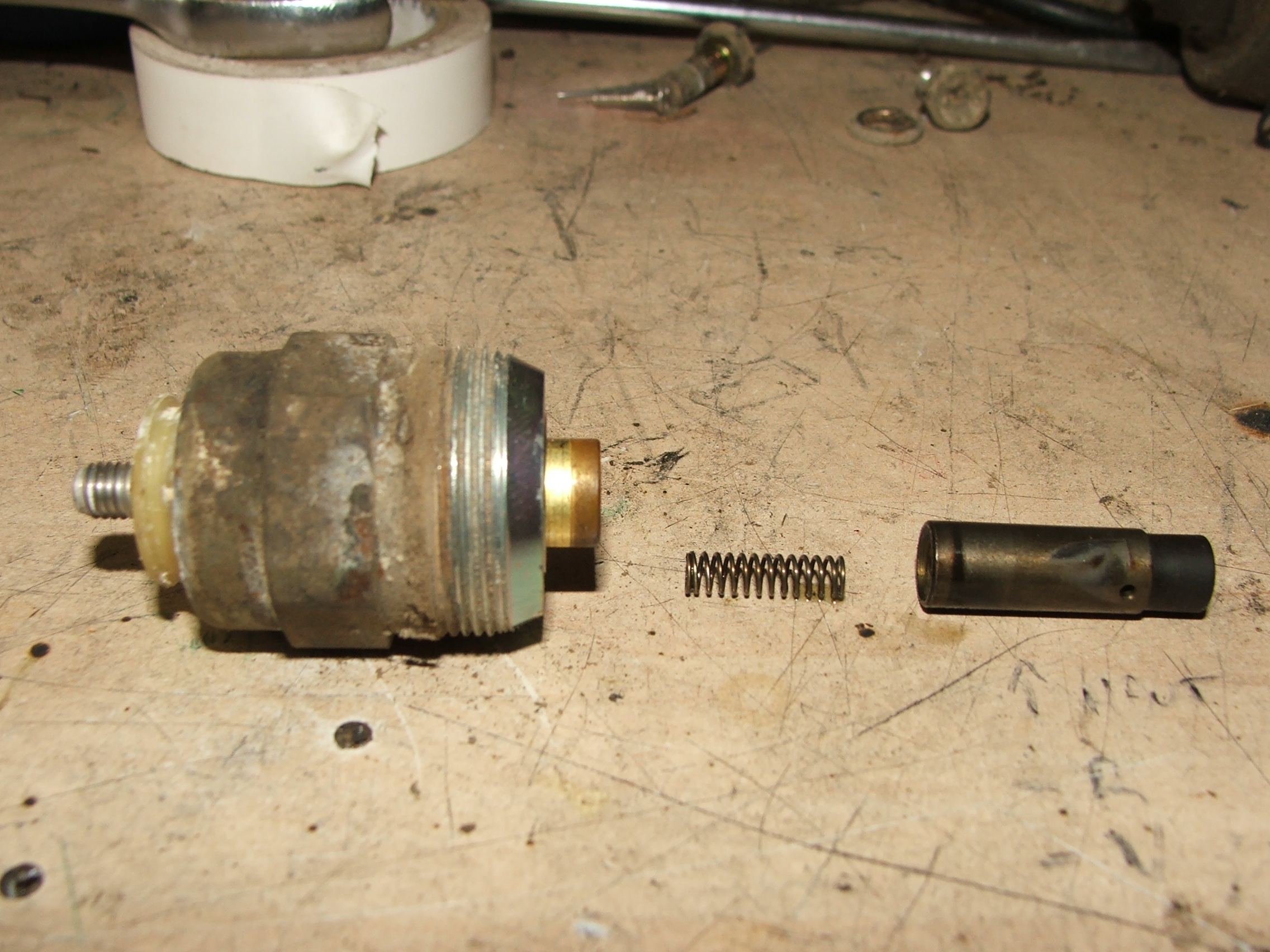

Posté(e) : 6 avril 201015 a Auteur Il va falloir que je trouve une autre solution que celle de changer électrovanne, car je viens de téléphoner chez NINi elle vaut 212 € ht. Vu que pour l'instant il s'éteint bien alors que la tête tourne sur elle-même, il me faut trouver une solution autre qu'une soudure au plomb.
Posté(e) : 6 avril 201015 a Référent Mécanique Pour le voyant ce qui est valable chez Reno ne l'est pas pour ton Y61 : c'est le voyant de la gestion moteur et de la présence d'eau dans le filtre de gasole ! Ton électrovanne se trouve sur pas mal de pompe Bosch
