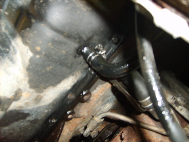

j'ai une légère fuite d'huile sous bloc moteur qui a aspergé mes durites (voir photos) est-ce que ce serait dû à ça ???
