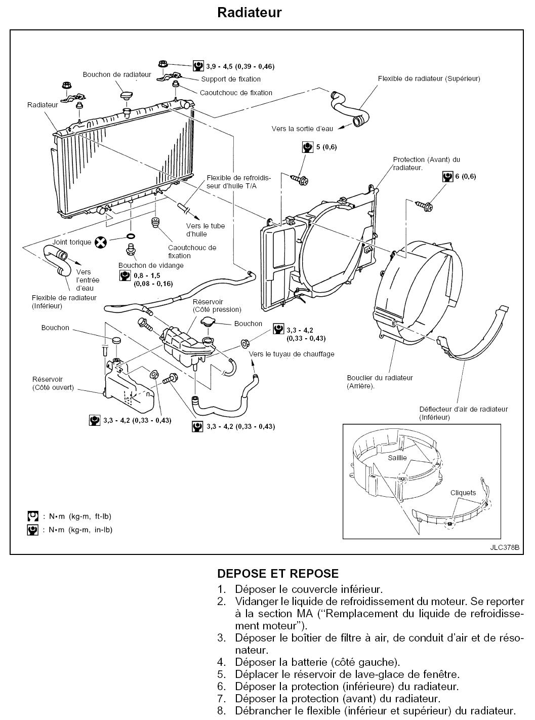

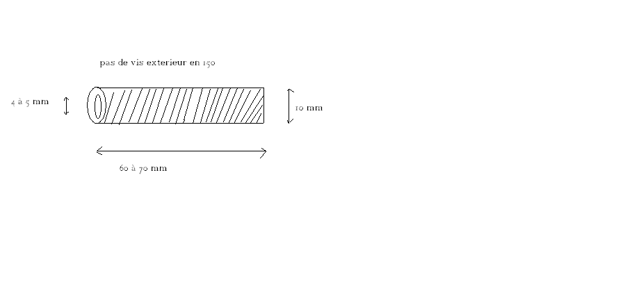

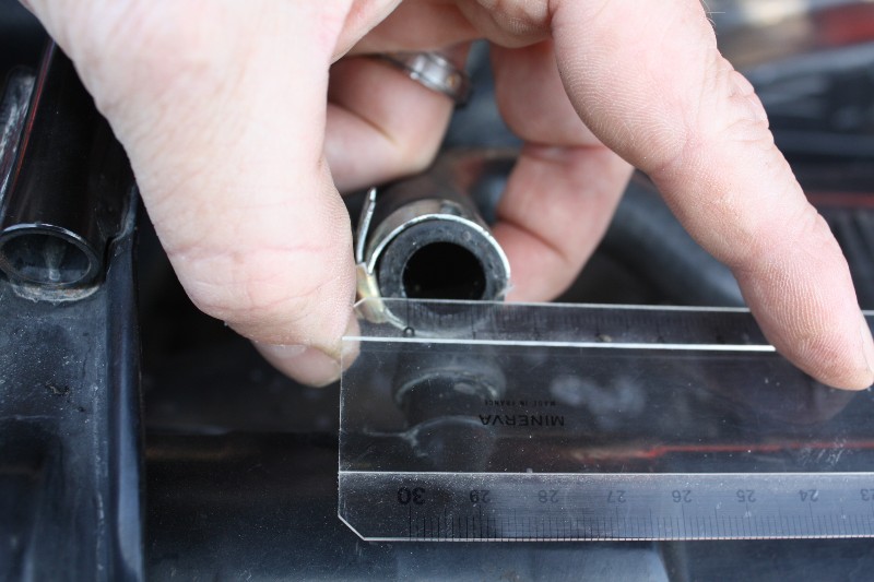

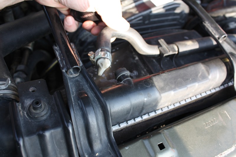

Agades Posté(e) : 16 avril 2010 Partager ce message Posté(e) : 16 avril 2010 Bonjour, Je cherche un tourneur qui puisse me faire un tube de 60 mm de long avec filetage extérieur en 10x150. Le matériau doit résister aux pressions températures du radiateur; soit environ 1b et 110 degrés à chaud. En effet, j'ai de nouveau, un souci avec le radiateur. Plus exactement avec le retour vers le vase d'expansion coté radiateur. la sortie plastique du radiateur est cassée à raz, la soudure à froid que j'avais fait n'a pas résisté au mécano. Actuellement une vis (en 10x150) obture le retour, mais ce n'est pas acceptable. Si parmi vous quelqu'un peut me fabriquer ça (contre paiement bien sûr), je serais plus à l'aise pour le moteur ! A vous lire ! Pour les modérateurs : Il est probable que je ne sois pas dans la rubrique souhaitée Désolé et rectifiez si possible Merci Lien vers le commentaire Partager sur d’autres sites Plus d'options de partage...
