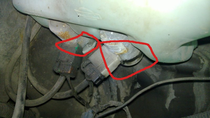

J'ai le réservoir de lave glace qui fuit ... Bien ce n'est pas le bocal même mais les valves..
J'ajoute un photo. En rouge c'est les composants qui fuient.
Est-ce que quelqu'un a une idée comment réparer ça ?
Merci

J'avais le même problème, en fait, c'est le joint noir entre le vase et la pompe qui fuit (les deux en mêmes temps pour moi aussi). Un coup de siliconne et ça repart.

Bon je vais essayer les silicones avant de balancer le tout à la poubelle :D

je fais remonter ce post qui date longtemps c'est vrai mais bon j'ai le meme soucis. J'ai fais essayer de mettre du silicone. Mais a tout hasard est ce que quelqu'un a essayer de remplacer ce joint?
C'est sur que c'est le joint entre la pompe et le vase ?
Parceque sinon ça peut venir du corps de la pompe alors là c'est foutu pour elle.
oui je pense que ca viens de la. Je voulais changer le joint pour verifier. Soucis je ne trouve pas le joint seul, je ne trouve que la pompe. Donc j'ai tjrs la possibilite de mettre du joint silicone autour. Mais bon j'aurais aime faire une reparation un peu plus propre
