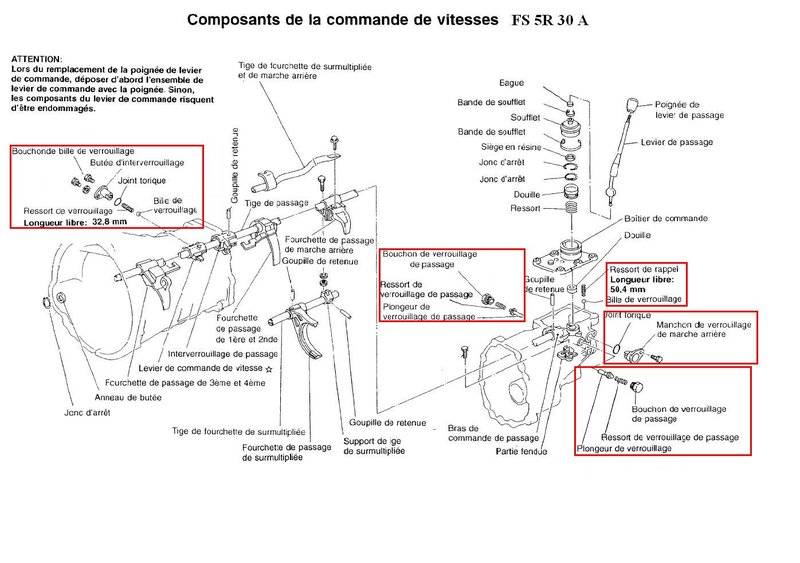

Posté(e) : 27 mai 201014 a Bonjour Pierre Pas de chance pour l'instant, je n'ai pas encore retrouvé la facture, il faut que je fouille dans des vieilles archives, sinon dans ta dernière photo, je la vois ! elle se situe juste sous la boule du bout du levier. Il semble que toute la partie levier fasse l'objet d'un autre éclaté avec références distinctes. Je vais essayer de coller la partie concernée avec une flèche. http://yfrog.com/bfdouillej
Posté(e) : 27 mai 201014 a ça doit marcher, Pierre tu as peut-être un peu plus de détail sur cette partie levier complet ? sinon je fouillerai tout à l'heure, mais cela doit dater de 95 ou 96 !!
Posté(e) : 27 mai 201014 a re... Ben désolé, je n'arrive pas à mettre la main dessus. Depuis 95 ou 96... avec 2 déménagements là dessus. Mais je ne dois pas être le seul à l'avoir changé ce petit bout de plastique !! Quelqu'un va bien finir par mettre la main dessus Bon courage
Posté(e) : 27 mai 201014 a Référent Mécanique http://nissan4u.com/parts/patrol_gr/er_y61/1998_5/type_2/power_train/transmission_shift_control/
