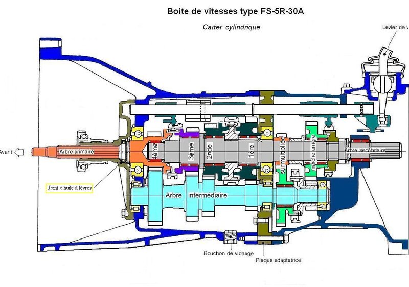

Posté(e) : 17 juillet 201015 a Auteur Le battement ne s'entend qu'au ralenti et au PM. Dans ton cas c'est plus inquiétant : je suspecte un pb de rlt sur l'arbre intermédiaire car ça ne le fait pas en 4ème (prise directe) question tres bete : l'arbre intermédiaire est dans la boite (enfin je crois) donc pourquoi ça fait un bruit a l'arret vu que la boite, à priori, ne tourne pas c'est clair ma question ? je n'ai aucune notion de mécanique

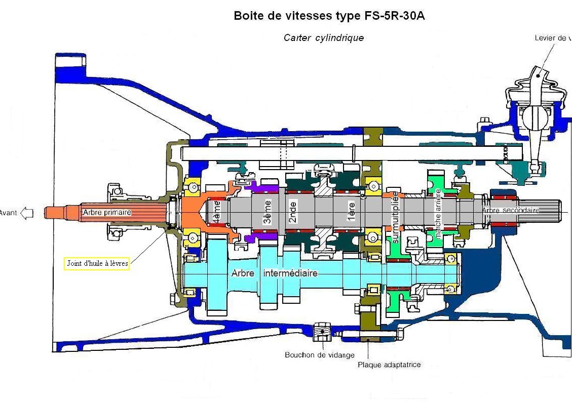

Posté(e) : 17 juillet 201015 a Salut, tous les arbres de la boite de vitesse tournent à l'arret, la seule chose c'est que au point mort, les pignons baladeurs reliés au levier par les fourchettes ne crabote aucune vitesse. Si ça peut d'aider à y voir plus clair:
Posté(e) : 17 juillet 201015 a Référent Mécanique et celle du Y60 les arbres orange et bleu clair tournent toujours (sauf si débrayage). Mais en 4ème l'arbre bleu clair n'est plus sollicité par des efforts
Posté(e) : 17 juillet 201015 a Super vos explications les amis ! J'ai moi-même le bruit de "battement" d'arbre primaire au PM, signe d'usure des rlts. Par contre aucun bruit en prise. C'est clair que ça sent le changement de roulements
