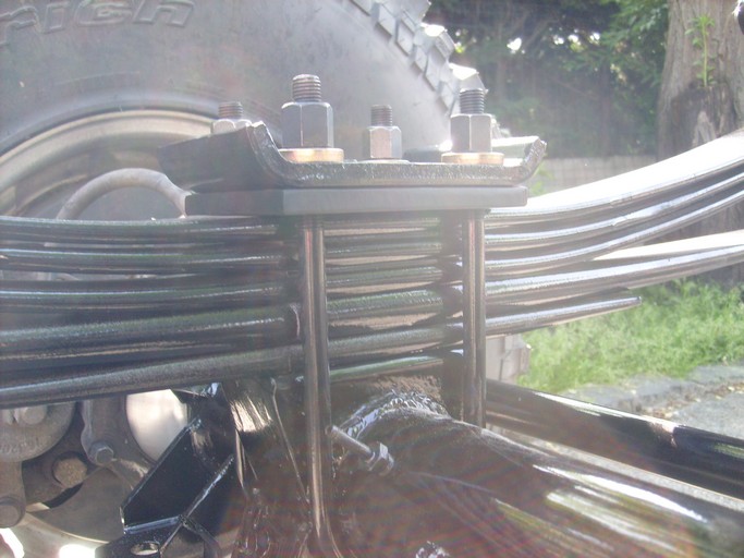

Pour ce qui est du materiel d'occase je n'aurais pris que les jumelles pas les silents blocs, par contre j'ai pas de presse donc je vais choisir la méthode "étau" pour enfiler les Silent B
Sinon actuellement j'ai 3L60 d'huile dans le pont, ce qui devrait être correcte puisque la bête ne sera pas réhaussée de + de 12cm
Et j'ai commencé l'usinage des U (Grosse galère, ma meuleuse me dit pas merci), je vais voir pour percer chez un pote à la perceuse à colone pour faire un arc de cercle grossier, et finiolerai à la meuleuse

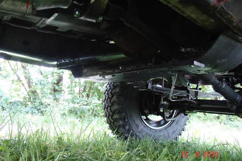

Pour ceux qui me l'avaient demandés, j'ai retrouvé des photos de ma traverse (j'ai revendu le troll à un membre du site depuis un moment maintenant)
Il faut savoir que la traverse n'à pas été découpée completement, car mon arbre de transmission, meme descendu au maximum, avait encore de la marge. De plus j'ai monté la calle de l'arbre, coté boite de transfert, ce qui m'à encore fait gagné un peu de marge. J'ai donc simplement boulonné un fer plat, trés epais et suffisement large.
Pourquoi faire compliqué quand on peut faire simple :2 (15)::2 (1):

est ce que ce problème peut venir du fait qu'il y avait des cales pour rattraper l'angle du pont avant ????
merci a tous pour vos photos et explications et photos qui donnent pas mal d'idées
Salut Paulochon, (au passage va faire un petit tour au bistrot pour te présenter, c'est la coutume ici :2 (26): )
Pour ton problème de tenue de route et de tremblements sur nids de poules, ça peut venir de tout un tas de trucs:
jeux dans les roulements, dans les jumelles, brides de pont mal serrées, siionlent blocs fatigués, amorto de direction HS, rotule HS, direction mal réglée suite au passage de pont sous les lames etc...
Je le redit, un problème bénin sur une suspension classique, s'emplifie x10 sur un patrol avec lames sur les ponts :2 (17):
ben étant donner que j'en ai racheté un récemment et qu'il a le même soucis je sortirais les cales pour voir si ça s’améliore car j'avais déjà vérifier tout le reste et c'était OK!!! je verrais tout ça...
wouhou ! heureusement que je regarde ta derniere photo, j'allais me lancer dans la fabrication de la cale d'arbre avant, mais j'avai prévu de la mettre coté pont, ce qui aurait agravé le problème pour la traverse du chassis !

@maxitroll , bien vu la fixation des amortos avant sur les plaques , par contre une tite question , ta soudure tient bien du coté passager avant , parce que moi j'ai eu peur qu'elle casse , il me semblait qu'une des deux était sur de la fonte , ça tient bien ??
a oui aussi , où as tu trouvé les tiges filetés avec pas fin ?
:2 (24):
Tu parles des tiges filetées pour les bielettes de barre stab ?
Si c'est le cas ce sont des tiges filetées à pas courant, comme on en trouve de partout en inox avec les écrous idem :2 (26):
Pour les pattes d'amortos soudées, en ce qui me concerne ça n'à jamais bougé. Mais depuis j'ai vendu le 4x4 à un membre du forum, qui ne m'à jamais parlé de problemes en particulier.
En revenche, aprés avoir fait ce montage, je me rends compte que la meilleure solution est de baisser la fixation supérieure de l'amorto, plutot que l'inverse. Il travaillera bien mieu :2 (17):
