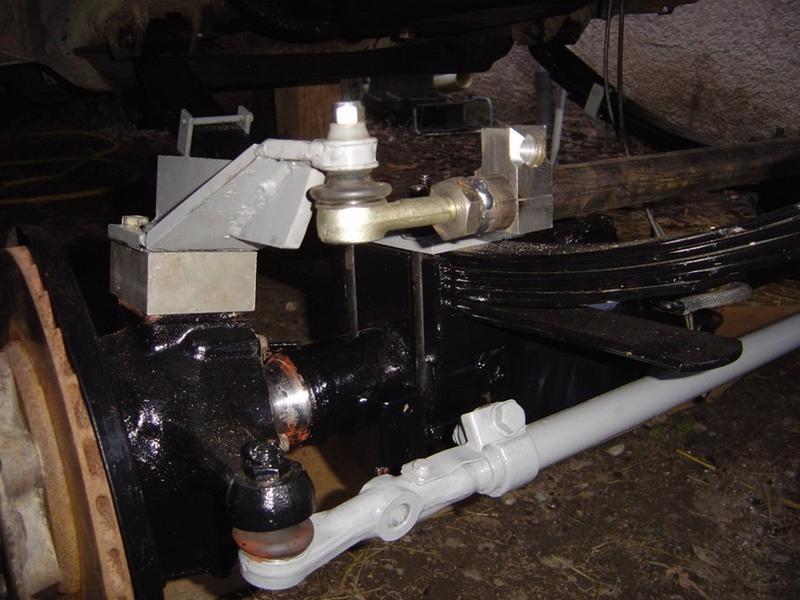

J'ai acheter un troll avec lame sur les ponts mais cela a été fait a l'arrache je suis obliger de tout reprendre.
mais j'ai un petit soucis pourrait tu me faire voir avec une photo comment as tu fixer les lames sur le pont a
l'avant coter passager je ne sait pas trop comment faire.
Merci
