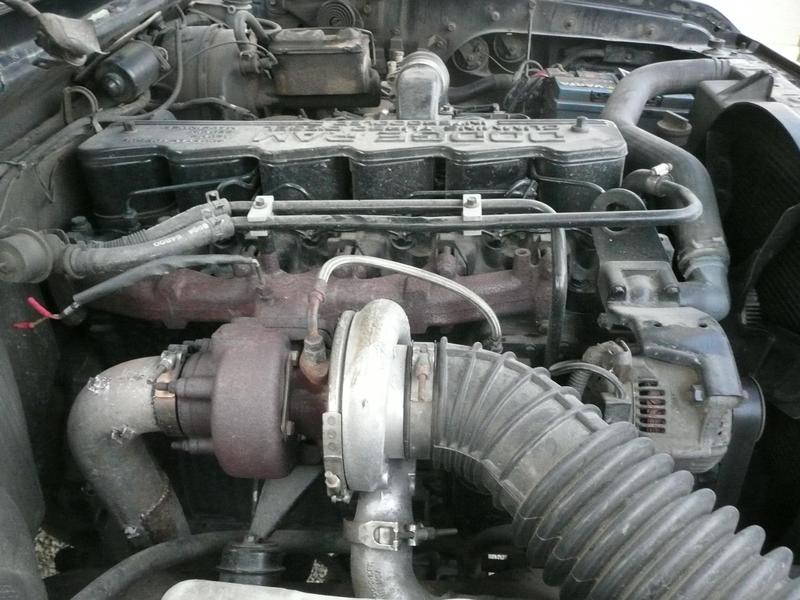

j'en ai fait un :2 (15):, un y61 3.0 L que j'ai modifié pour un ami en 4.2 Turbo D
7000 euros de moteur boite complet ( c'est cher direz vous mais 105 000 km certifié :2 (20):) + 1 semaine a tout monter :2 (15):)
pour le cummings en 6 BT , c'est gros comme moteur , mais le 530 D se monte bien , faut une entretoise boite et le faisceau simplifié existe :2 (15):
ensuite avec boitier on peut avoir 200 a 250 cv en simple turbo et 300 a 350 cv en biturbo
le prix du faisceau simplifié et boitier pour le biturbo et 350 cv est de 4500 euros
:2 (20)::2 (24)::2 (15):

--> une idée du cout pour le 6BT ?
le 4.2 TD sort 230 cv au banc avec échangeur et réglage pompe :2 (15):
le 6BT, faut une ancienne génération avec pompe méca, je conseille de prendre la boite et BT avec mais c'est du gros, ça tourne à 4000 euros l'ensemble complet et en état avec kilométrage garanti :2 (17):
ensuite ça sort 300/400 cv sans souci et on avoisine les 100 m/kg
faut savoir qu'il y a du taf pour tout monter, c'est environ 500/600 kg l'ensemble, l'entrée d'air turbo c'est 120 mm et le pot diamètre 100 mm
par contre fiabilité, il disent : une révision à 300 000 km et grosse révision à 600 000 km :2 (24)::2 (15):
pour le tractor pulling, ils les prennent à partir de 1 000 000 de Km car ils estiment qu'il est rodé :2 (24)::2 (24)::2 (20)::2 (15):
ci joint quelques photo de la bête :2 (15):
effectivement, ça donne à réchéflir, euh, réfléchir même :-)
J'ai trouvé quelques annonces sur ebay US (sans la boite par contre) : le 6BT, serait l'idéal (moins cher, plus coupleux et suffisamment costaud à ce que j'ai compris :-) ) mais du coup trop couteux à monter... Je n'ai pas précisé, mais je vais le donner à faire à un mécano, et s'il met 1 mois pour tout installer en tâtonnant ...
4.2td à approfondir. Je vais voir ici (Martinique) s'il quelqu'un connait et sait faire ce montage.
Je commence à anticiper : mon 2.8 a du mal à partir, fume très (et même plus) noir passé 3000tr, et n'a rien en dessous...
Modifié par rodo
J'ai trouvé quelques annonces sur ebay US (sans la boite par contre) : le 6BT, serait l'idéal (moins cher, plus coupleux et suffisamment costaud à ce que j'ai compris :-) ) mais du coup trop couteux à monter ... Je n'ai pas précisé, mais je vais le donner à faire à un mécano, et s'il met 1 mois pour tout installer en tâtonnant ...
pour le 6 BT, le volant moteur est plus gros que la cloche extérieure du GR :2 (15):
il te faudrait une boite fonte de 4.2 et encore la cloche est trop petite :2 (15):
puisque tu es en Martinique, il y a des filons au USA, (j'y ai un ami la-bas avec qui je bricole :2 (15):) la-bas un ram 5.9 ça vaut 1000 /1500 dollars propre et complet, doncà ramener chez toi (300 $ de port en container avec assurances) et tu récupères ce que tu as besoin :2 (17):
voila, si ça peut t'aider :2 (20):
ensuite un 2.8, ça sort 150 cv tranquille sans grosses fumées comme tu dis, à voir ta pompe si souci ou trop bidouillé :2 (15)::2 (14):
