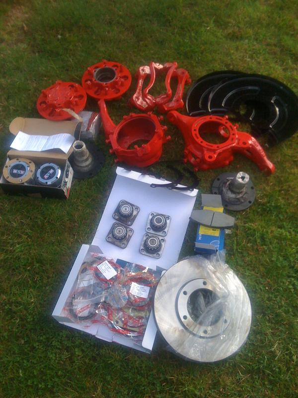

mes moyeux autos d'origine sont morts, je dois donc les changer. dois-je les remplacer par les mêmes que d'origine ou bien par des manuels ?
les moyeux manuels ont 2 positions : 4x2 et 4x4. que cela signifie ?
une fois le pont AV enclenché et que la position des moyeux sont en 4x2 le pont entraine t'il quand même les roues ? (est-ce le différentiel qui fait sont travail) ? :2 (20):

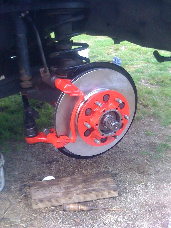

je n'ai pas encore fini j'ai commandé un amortisseur de direction Ome et 2 kits de rénovation étrier :2 (15):
Salut, beau boulot :s8:
Si je peux me permettre, mets des graisseurs à la place des petits boulons sur les rotules de direction, pour la longévité c'est mieux:
merci :2 (15)::2 (20):
merci du conseil je vais y mettre des graisseurs alors. de toute façon les rotules sont neuves :2 (15):
:2 (3): Par contre attention de pas trop mettre de graisse pour ne pas exploser les caoutchoucs des rotules (tu vas les voir gonfler) :2 (26):

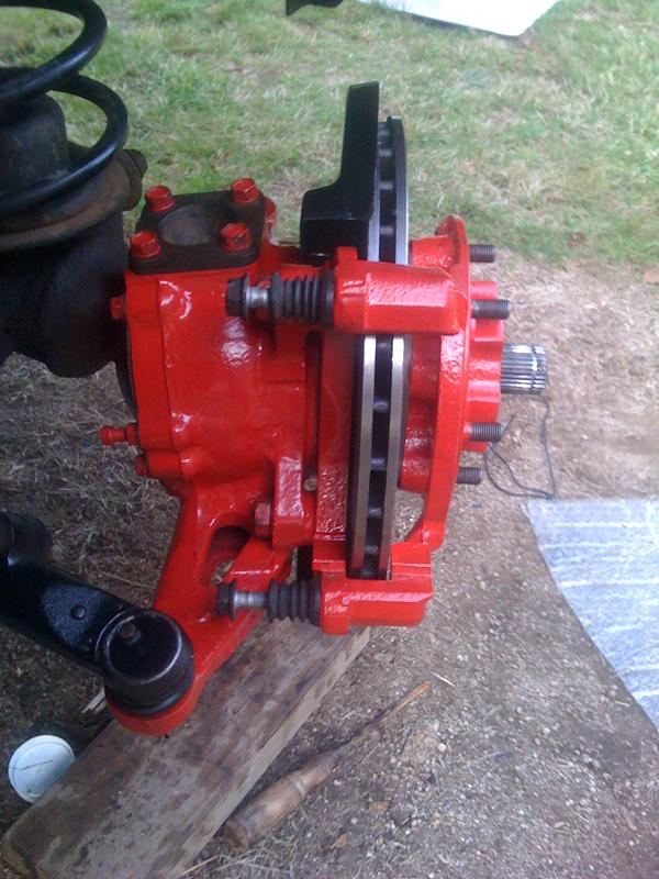

les sphères sont peintes comme vous me l'avez conseillé un peu plus haut :2 (3):
et oui s'est bien dommage que la boue va salir tout ça mais ça sera au moins protégé contre la rouille :2 (15):
et merci à vous de suivre ce que je fais :2 (20):
C'est du beau boulot ! et même si la boue salit tout ce sera plus facile à nettoyer. Longue vie à ton troll!
