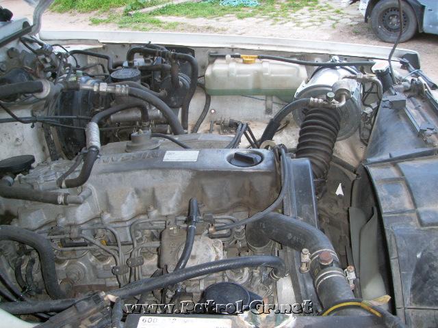

Mon 60 long de Septembre 1993 n'a pas de vase d'expansion. Le tuyau qui sort du haut du radiateur (calorstat) pisse direct sur le boitier de direction. (je l'ai fais pisser plus loin ! pour l'instant)
Le camion ne chauffe pas. (1/3 de la jauge maxi)
Ne manquerait-il pas un vase de type froid la dedans ???
Je vous livre une tof du moulin
C'est un bahut que je viens d'acheter, il a 120 mkm, le précédent proprio a fait énormément de frais dessus, alors un bocal, ou il y a eu une modif (il est plombier chauffagiste !) où il a voulu cacher quelque chose....
Merci d'éclairer ma lanterne
oui heu ... le bahut est à 500 km (suis en voyage) je confirme un grand vide à cet endroit, pas de bocal !
Salut ton moteur est un 93 :2 (18):
normalement tu devrais avoir l'EGR sur la pipe d'admission :2 (18):
oui et elle n'y est pas ..... heureusement le type qui me l'a vendu a oublié d'inscrire sur le certificat de vente "non garanti" en ce qui concerne le kilométrage ...... quand on sait que les roulements de boite sont dans le sac, je pense remonter à Castre pour avoir une discussion avec le vendeur ... :2 (19):
Oh le joli moteur passé au karcher il est bien propre presque trop c'est un pro qui te l'a vendu ? sinon ça va être chaud pour se faire rembourser :2 (11):

il n'a pas trop frotteé il y a encore de la terre sous la durite sup :2 (15):

Le troll est supposé avoir 120 mkm garantis et c'est noté sur le certificat de cession. L'état du moteur est à l'image de l'ensemble du véhicule. Pas un seul point de rouille sur la carrosserie.
Bien sûr le moteur a été passé au karcher, cherchez la rouille !!! le karcher ça n'efface pas tout. Un moulin pourri, reste un moulin pourri !
Ce bahut a été traité "tuning" et de plus n'a jamais fait de TT ..... par contre il a tracté.

Le moteur ne chauffe pas, je n' ai constaté qu'une seule fois une toute petite trace de LDR sur le carrelage ..... Est-il possible que le système ai été modifié pour ne pas avoir de vase d'expansion ?
Je ne pense pas que ça maquille un problème de culasse (pas de mayo sur le bouchon, pas de fumées suspectes)
J'ai amené ce bahut de Castres par autoroute (500 kms) à 100, 110 kms, j'ai fais plusieurs aprés-midis de pistes montagneuses (cailloux et dénivelés importants), de la ville, et j' ai tracté un van sur 200 kms de routes de montagne, sans être en surchauffe.

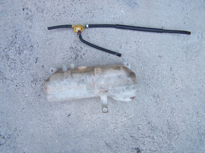

Bonsoir à tous.
J' ai prospecté sur internet pour trouver le bocal manquant....Il y a vraiment des gens qui dans le 4x4, n' ont d' autre ambition que de gagner un max de pognon.
A ces gens là je dis...vous pouvez vous asseoire sur votre gamelle tupperwarbidule!!!
A votre avis
Quelle gamelle d' expansion peut faire l' affaire?
Y a t il quelqu' un qui à monté un autre vase d' expansion que celui d' origine?
Merci de l' attention que vous portez à mon probléme

J'ai trouvé un type bien qui me cède le bocal à prix raisonnable. En attendant j'ai mis un réservoir de pocket-bike, ça marche parfaitement.
