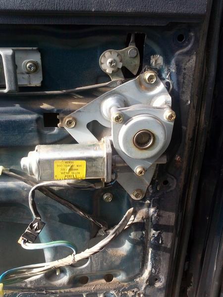

je démonte le boitier de contrôle/commande du remonte-vitre qui se trouve dans la portière conducteur.

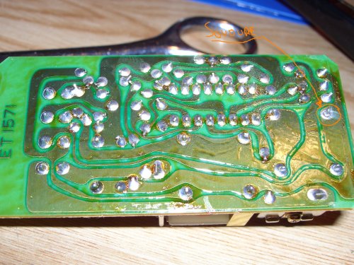

voici le circuit coté cuivre.

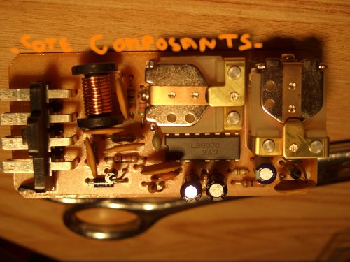

coté composants

Voici la coupable, une soudure sèche au niveau du relais.
en détail
et voilà une remise en état rapide.
