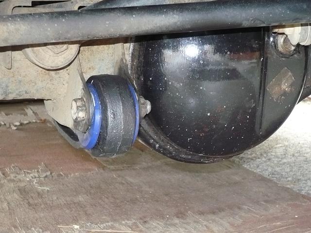

Posté(e) : 26 octobre 201014 a moi j'ai installer des Ironman (bleu)160€ et c'est du costaud tu est rehaussé de combien ?? ca a changé quelque chose ??? a tu senti une différence ??
Posté(e) : 26 octobre 201014 a moi j'ai installer des Ironman (bleu)160€ et c'est du costaud tu est rehaussé de combien ?? ca a changé quelque chose ??? a tu senti une différence ?? réhausse +5, même avec des cales de boites j'avais des vibrations à AV, avec maintenant je n'ai plus rien

Posté(e) : 26 octobre 201014 a jolie en rouge moi je préfère bleu comme la mer ça me rapèle mes vancances dans les iles
Posté(e) : 27 octobre 201014 a Auteur jolie en rouge moi je préfère bleu comme la mer ça me rapèle mes vancances dans les iles moi mon banquier prefere les rouge et en ne prenant pas les bleus je vais pouvoir partir dans les iles dans 15j enfin bref quel debat entre rouge et bleu de toute facon les rouge sont reserves et je vais les prendre vendredi pour le reste on verra bien mais j'avais peur de ne pas avoir assez de rehausse et en mettant les excentres que je decale dans le sens plus que l'origine mais dans le sens inverse merci pour toutes vos reponses
