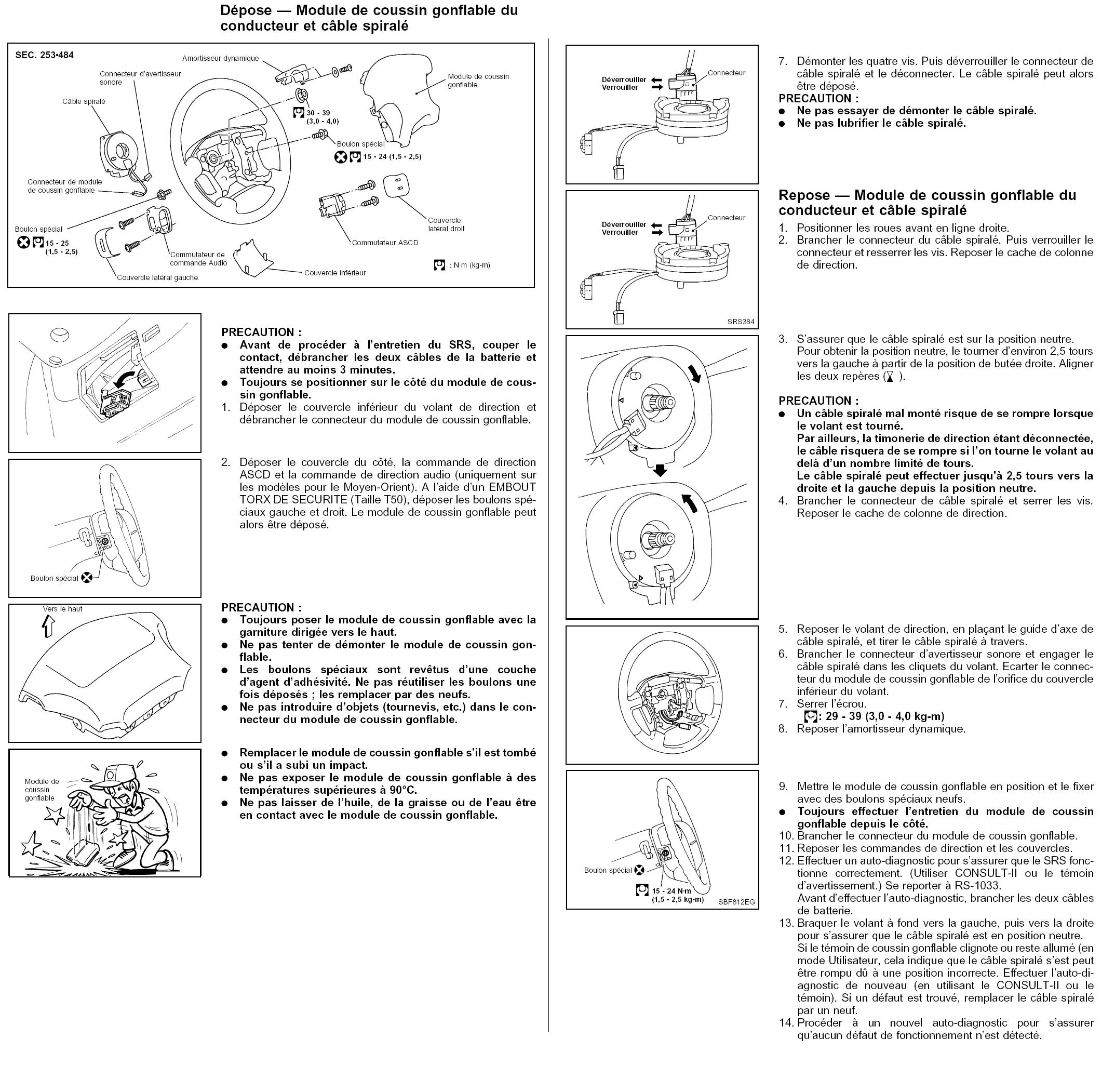

mon volant est de travers, probablement à la suite de ma rencontre avec une pierre cet été
je voulais le redresser, mais y a eu des changements avec l'air-bag !!!

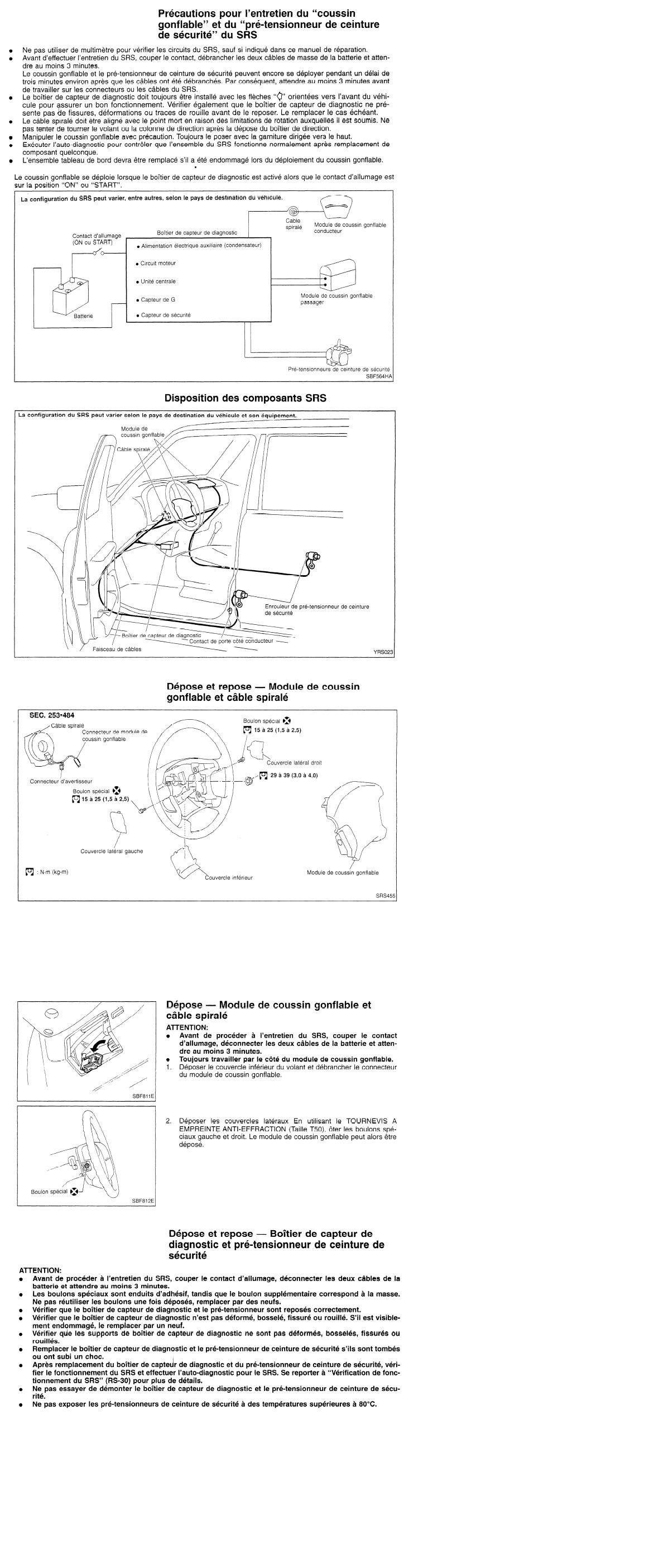

facile, tu trouveras deux boulons à clef à étoile sur les deux cotés du volant que tu dévisseras, ensuite la capsule air-bag se démontera mais il ne faut pas oublier les fiches tu trouveras après le boulon central du volant et bien sûr tu connais la suite
bon courage
