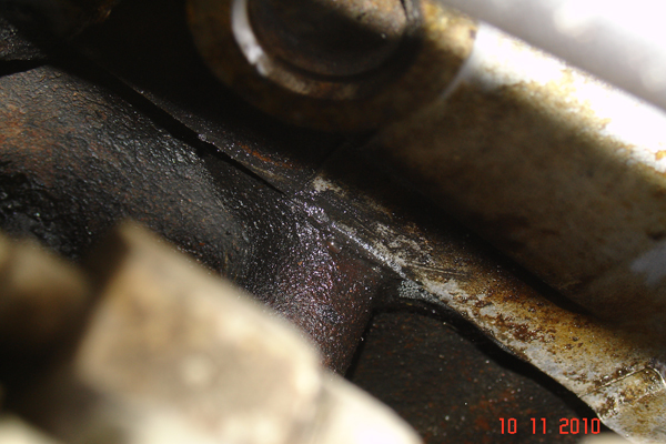

Posté(e) : 10 novembre 201014 a Auteur Ou le supprimer JFPAT j'ai pu essayer ton truc ce matin, moteur à sa t° de fonctionnement normal, j'ai soulevé la jauge avec petits coups de gaz. Eh bien il y a un léger voile de fumée, mais tellement léger que j'ai dût m'y reprendre au moins 20 fois pour en être sûr. Quelque chose d'à peine visible. Donc pas bien grave je pense ? Je n'ai pas pu beaucoup rouler pour voir si ma vidange a fait de l'effet, mais il tournait normalement. Le problème est que comme je n'ai pas de frein, je ne peux pas me risquer à aller bien vite et ben loin Sinon après lavage du moteur ce matin à l'eau chaude + HP, nouvelle découverte : mon joint de culasse fait des bulles Voici la photo moteur chaud et tournant. Je vous situe, on est à l'avant du moteur, derrière la pompe à injection Est-ce dû au moteur qui s'est emballé ? Bon dans le meilleur des cas je suis bon pour déculasser
Posté(e) : 10 novembre 201014 a Si ça ne souffle pas trop fort en soulevant la jauge et sans trop de fumée, ça me semble difficile qu'il puisse fonctionner en auto-alimentation par le reniflard ... Ca éloigne au moins le risque. Ton joint de culasse fait des bulles ! A chaud, il en fait dans le vase d'expansion ? Tu consommes du LR ? Tiens-nous informés quand tu auras des freins ! C'est mieux pour les tests aussi, c'est clair ! JFPAT
Posté(e) : 10 novembre 201014 a Auteur ça fait déjà un point qui me rassure un peu ! Difficile de voir si j'ai des bulles dans le refroidissement, parce que je n'ai pas de vase d'expansion, juste le bouchon sur le radiateur, et forcement quand on l'ouvre à chaud, pshhhhiiit ........ Par contre je n'ai pas l'impression de consommer du LDR, le niveau reste au maxi. Demain je vais faire un grand tour avec, le pousser un peu, lui faire rétrograder, freinage appuyé, petites descentes etc ... enfin tout ce qu'il n'aime pas quoi ! tant pis mais j'aimerais en savoir plus, voir même être fixé. A mon avis j'ai le joint de culasse, mais je veux pas le changer pour avoir le même problème au remontage. Le problème vient d'ailleurs, le joint de culasse n'en est que la cause je crois bien.
