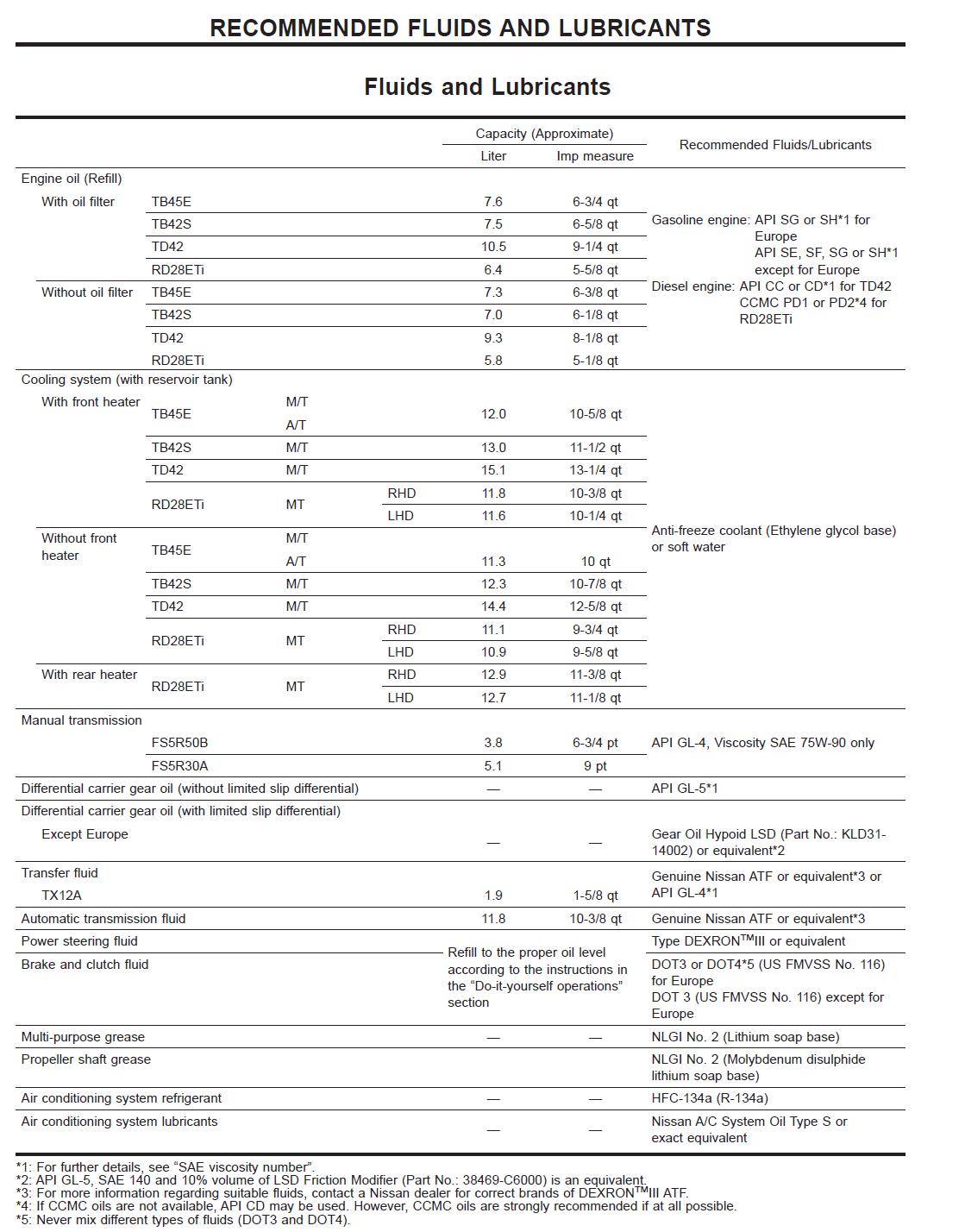

dit moi Pierre j'ai besoin de quelques Infos concernant l'huile TB45S
Capacité avec un nouveau filtre 7.6 Litres
Capacité sans filtre 7.3 Litres
Quel type d’huile est préconisée par Nissan
15w40 ou 20w50 :2 (18):
minéral ou semi-synthétique ou 100% synthétique :2 (18):
Merci D'avance :2 (26):
:2 (3): Merci Pierre :2 (26): c'est ce que j'ai remarqué avec la première vidange avec du 15w40 le TB45S ne fume pas blanc, la seconde vidange avec du 20w50 il fume blanc durant les accélérations et décélérations
je vais refaire une autre vidange avec du 15w40 minéral espérant que ce n'est pas les segments et les joints de queue soupape qui me lâchent :2 (14):
  • 1 mois plus tard...
Pour les huiles :2 (1):
et la viscosité c'est en fonction de la T° dans ton pays ... 15w40 devrait être ce qu'il faut et pas de synthétique

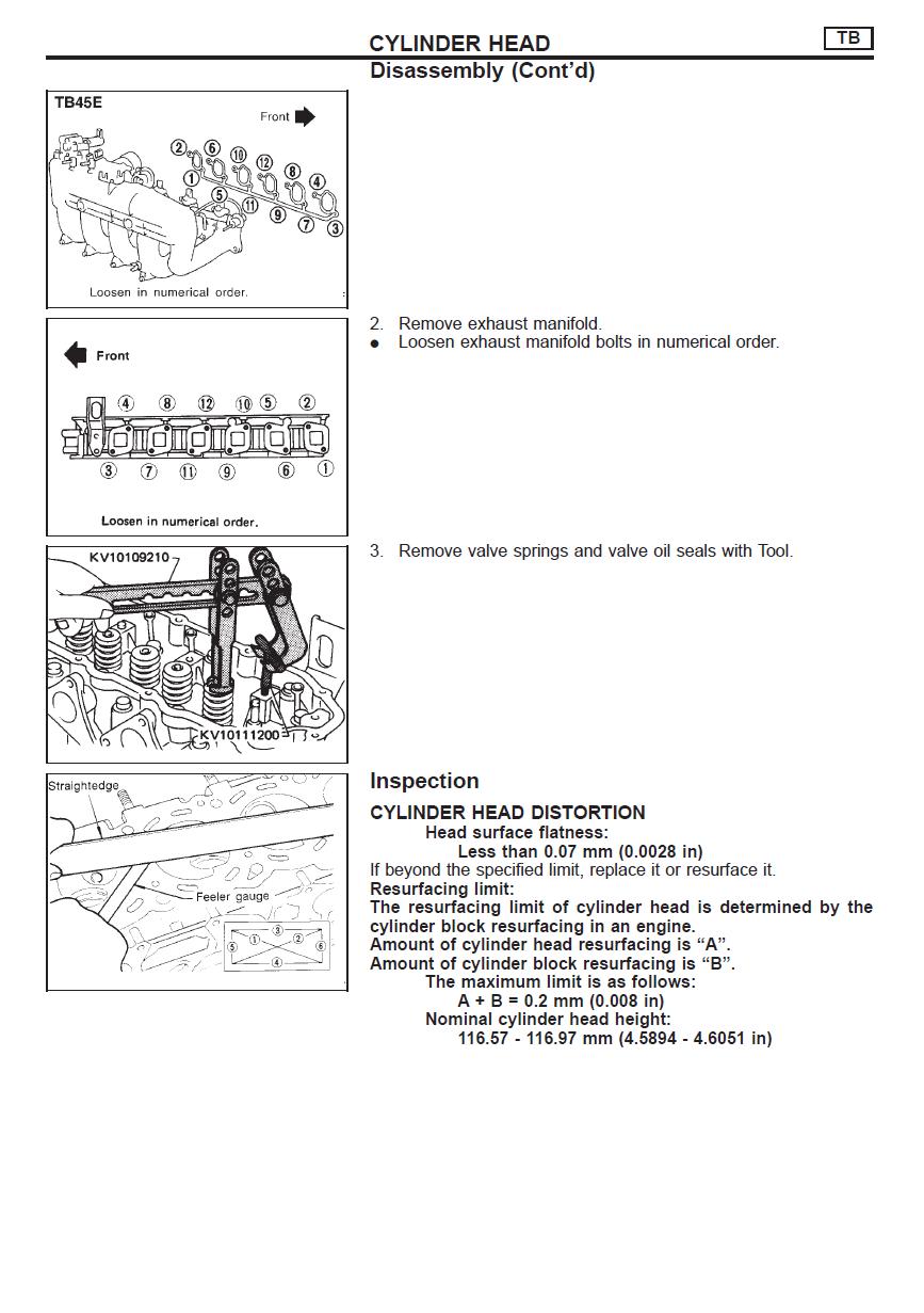

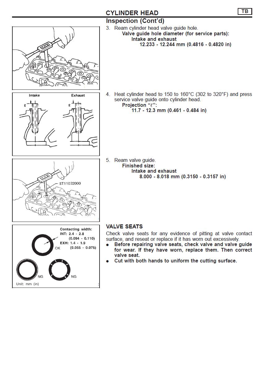

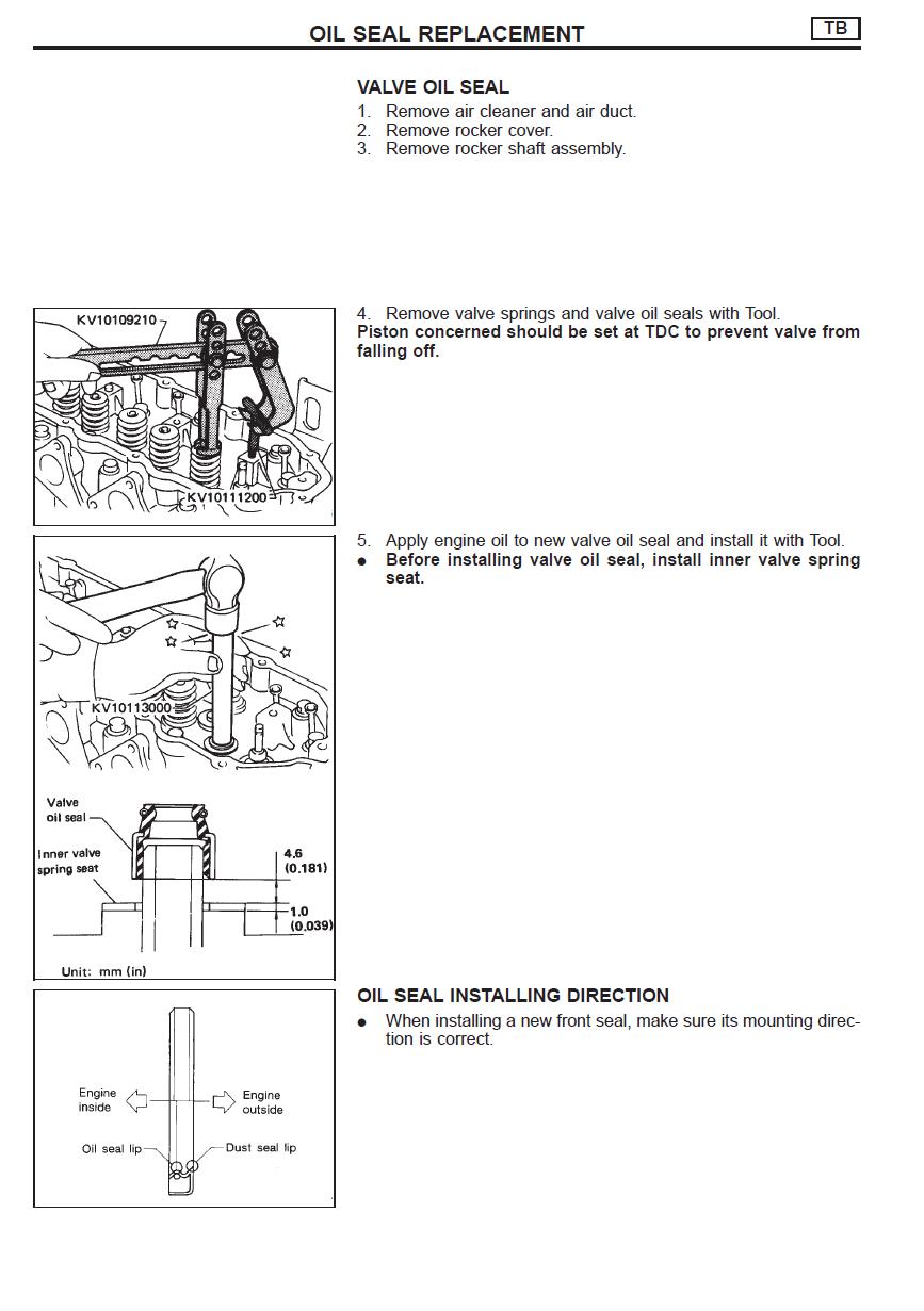

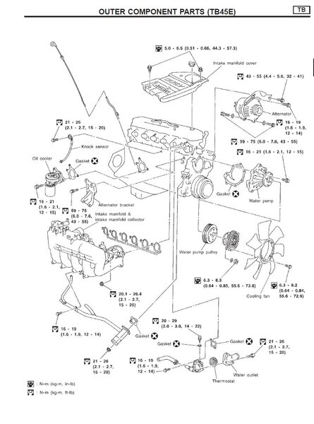

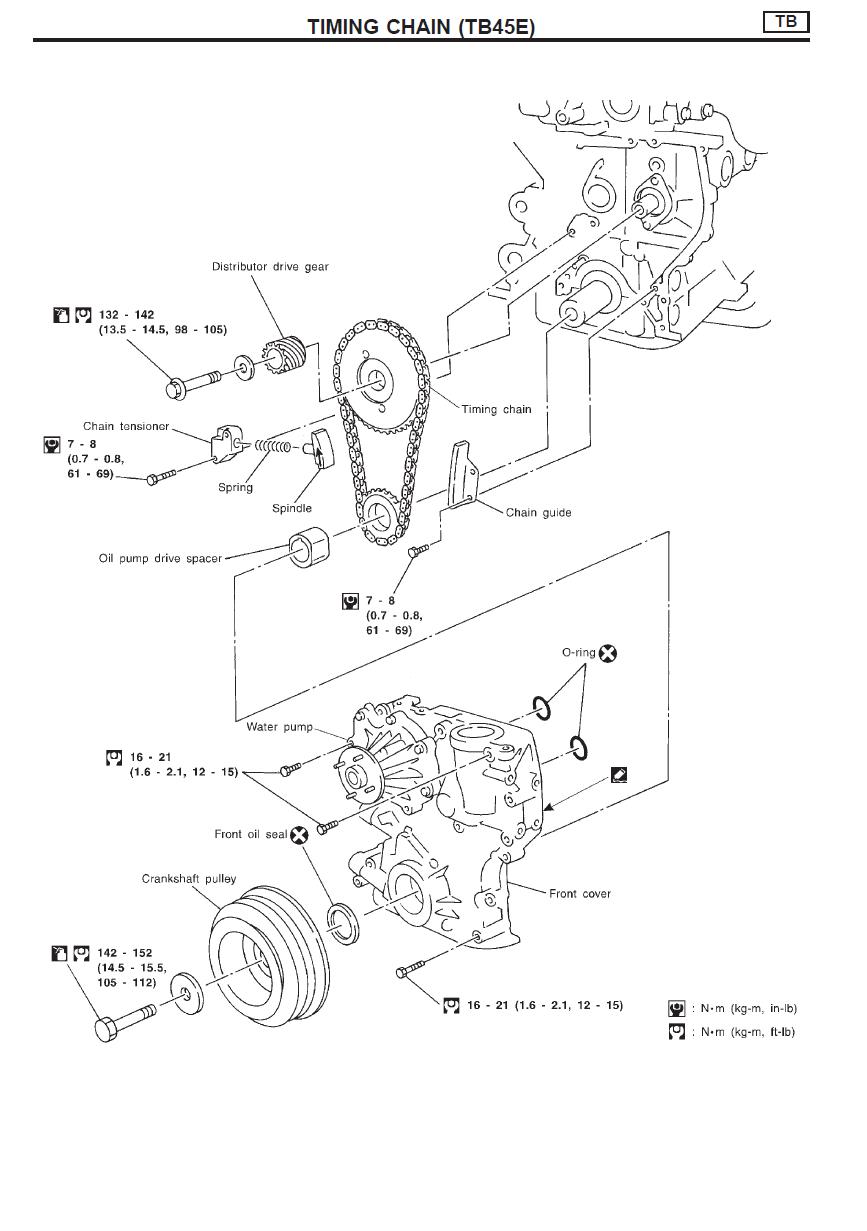

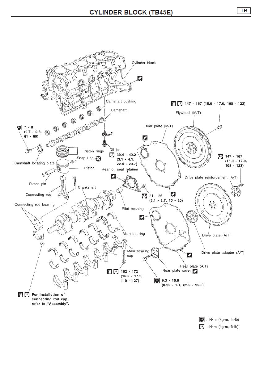

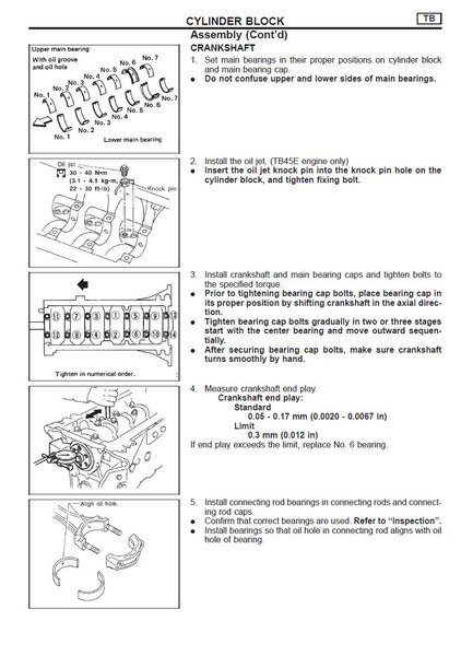

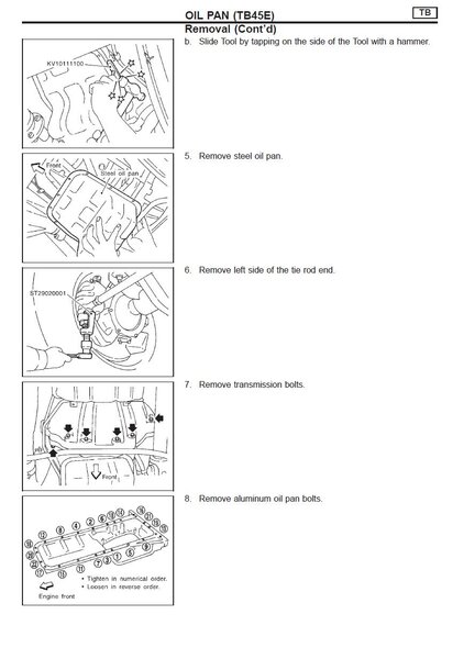

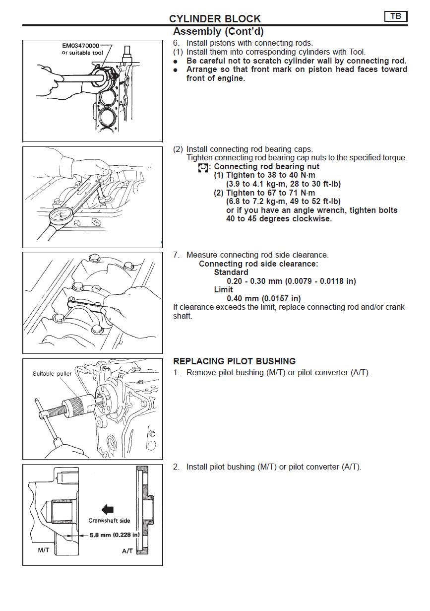

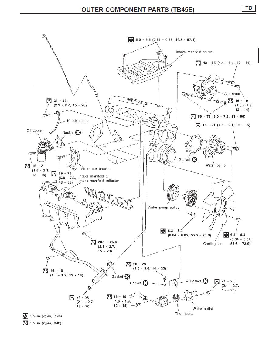

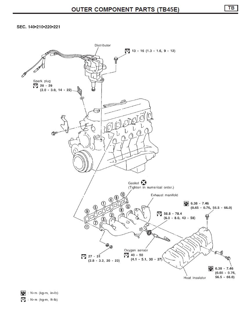

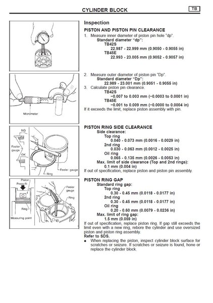

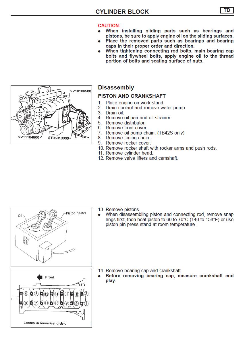

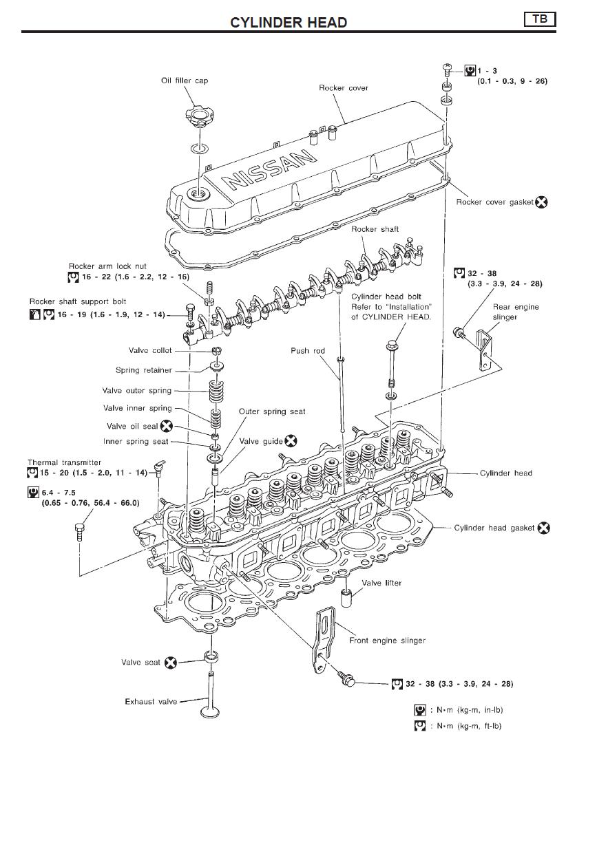

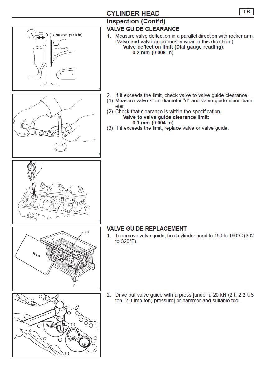

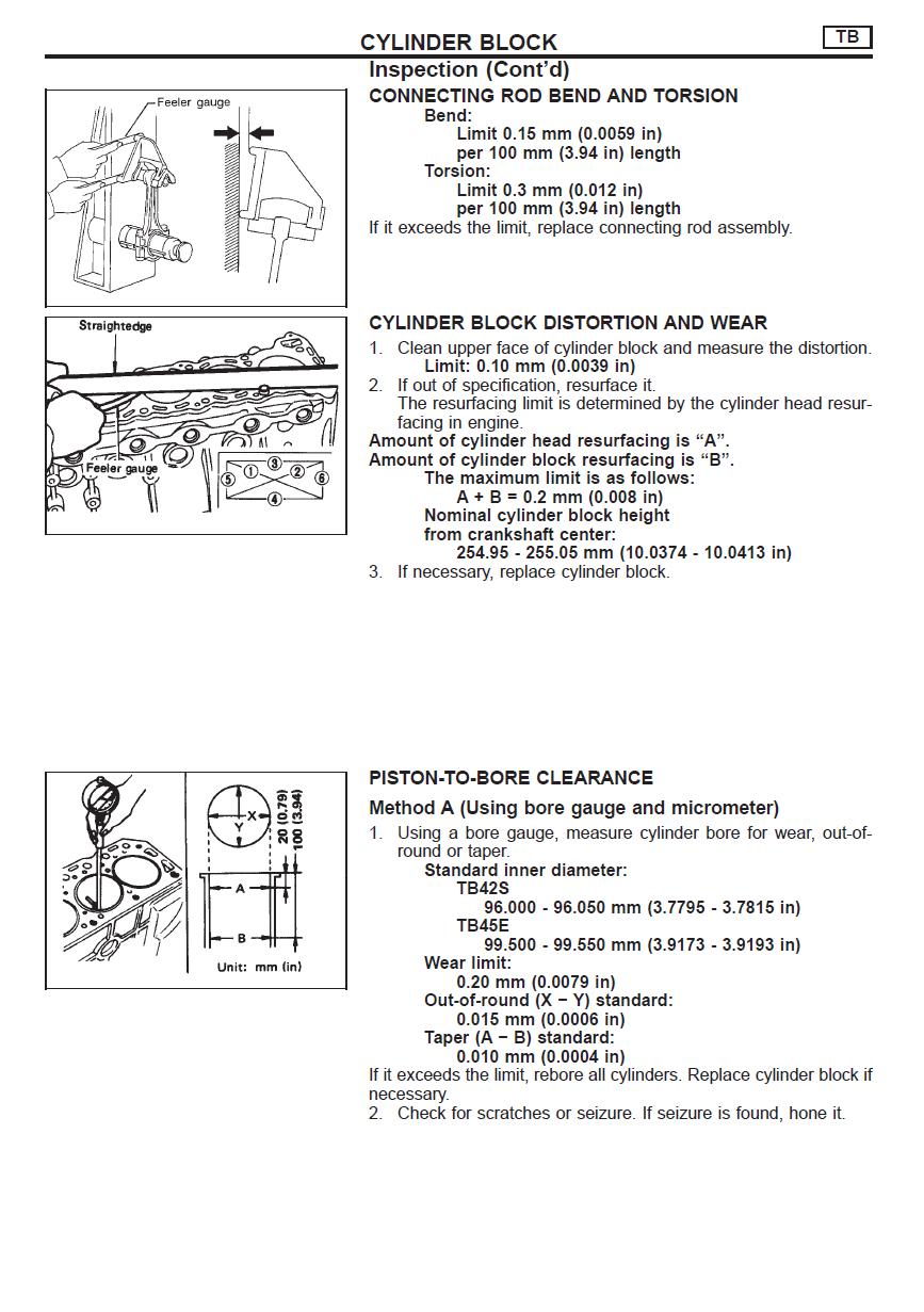

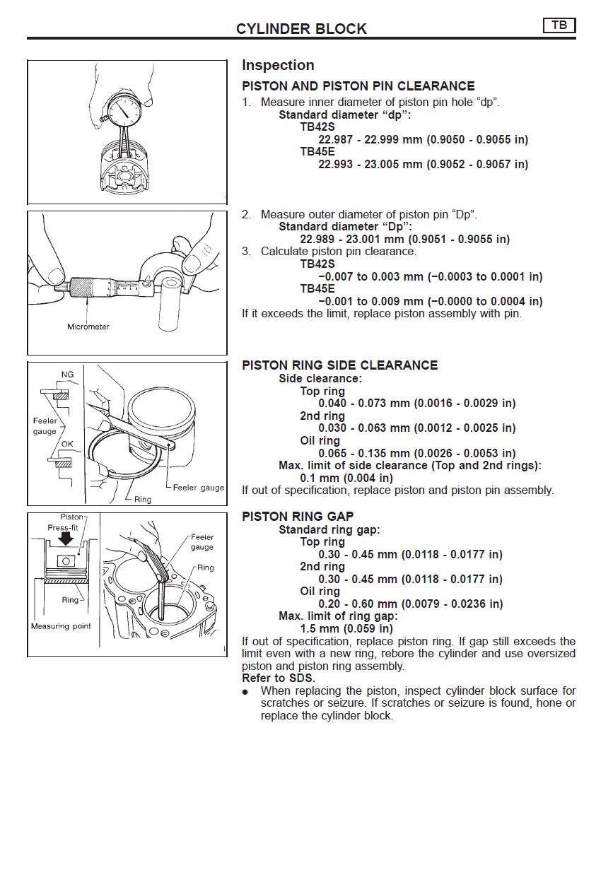

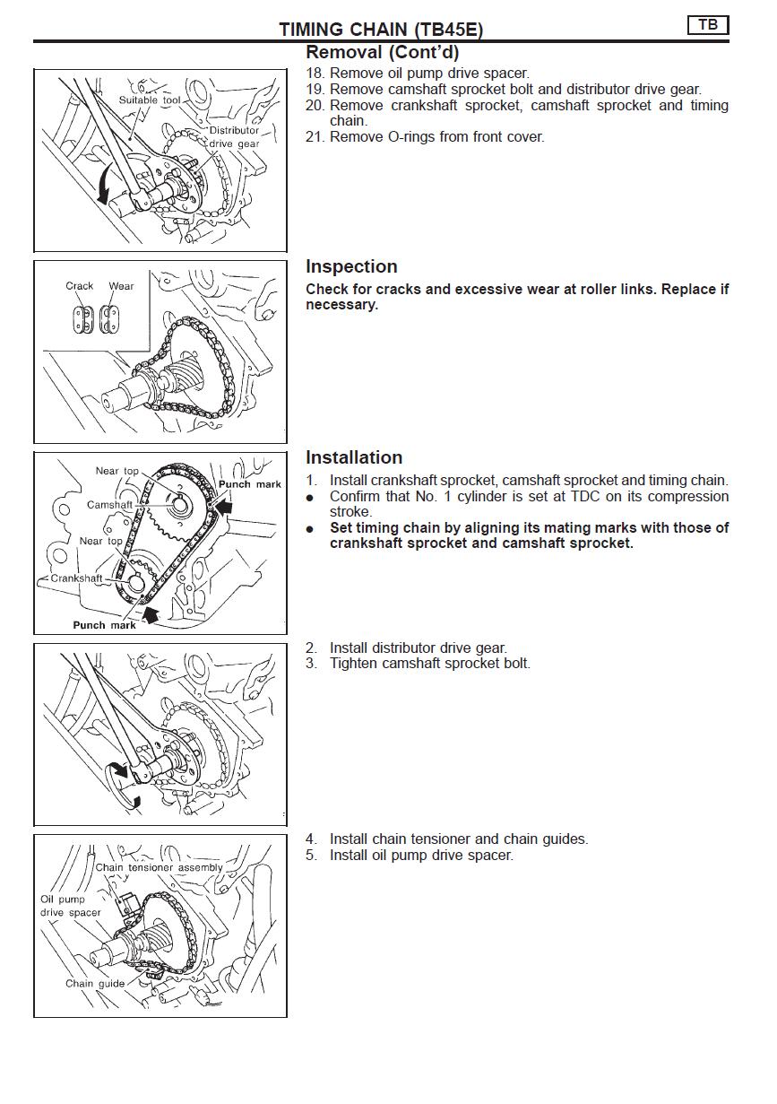

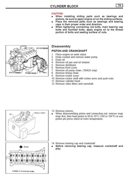

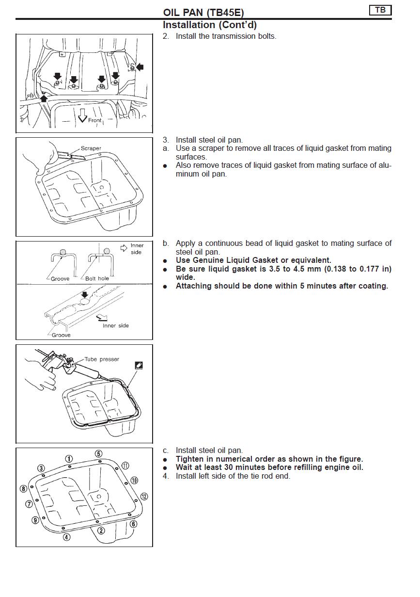

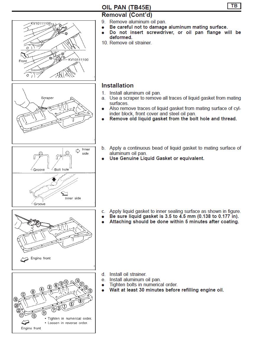

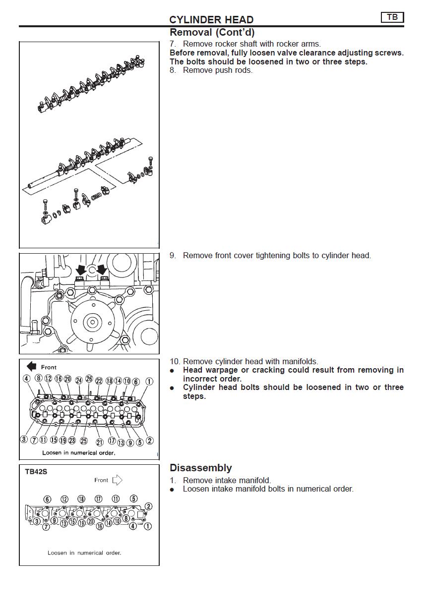

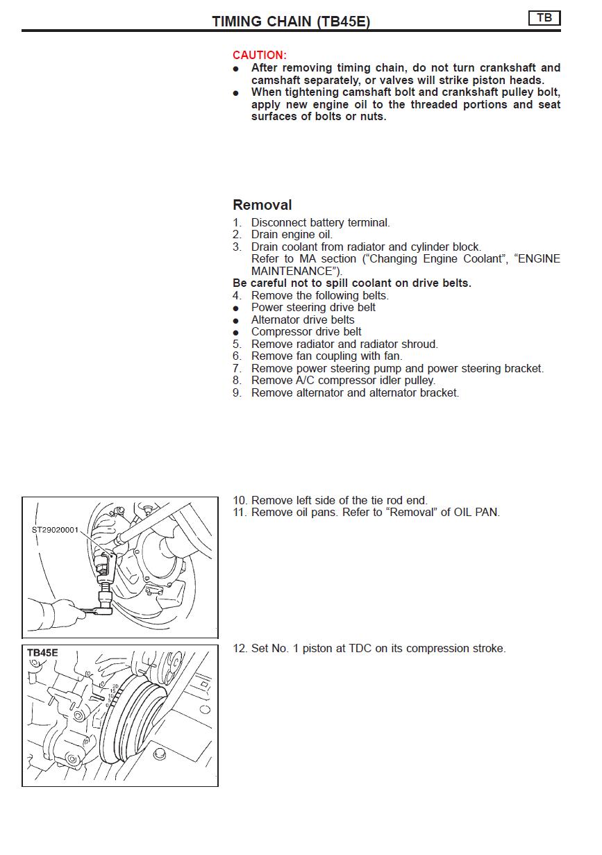

bref je suis obligé de refaire le moteur au complet segmentation des pistons et des bagues de soupape j'aurais besoin d'info sur les couples de serrage moteur + les repères de calage du moteur j’espère que t'as ça sous le coude :2 (26)::2 (26): le modèle du moteur c'est TB45S Carburateur en principe le TB45E doit être le même

Il faut que je regarde ...
