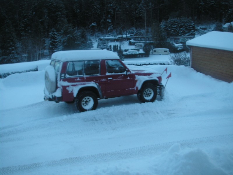

comme promis la 1er photo
fonctionel mais reste a ameliorer

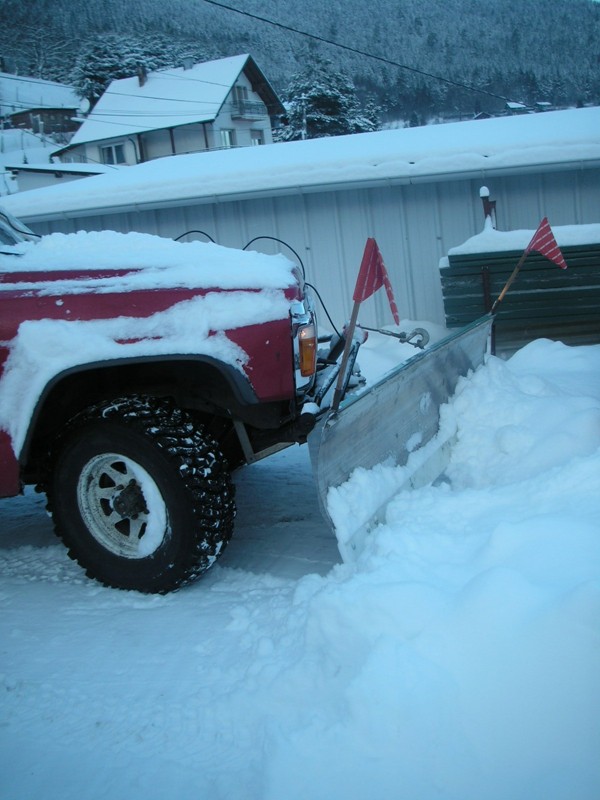

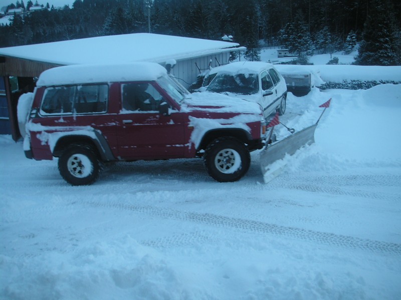

quelque info
pour la tole c'est de l'inox de 1.5mm d'epaisseur elle fait 2.20m de long avec un angle de 30° ce qui fait une largeur de travail de 1.90m environ est une hauteur de 60 cm pour l'articulatin monter descente est droite gauche je me suis trouver des triangles de suspention de VL avec les rotules est pour mouvoir le tout des verin electrique de lit d'hopital en attendans de trouver la perle rare je la releve a l'aide du treuil . le bas c'est des racleur en teflon utiliser dans l'industrie agroalimentaire .

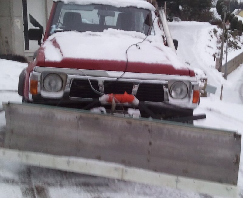

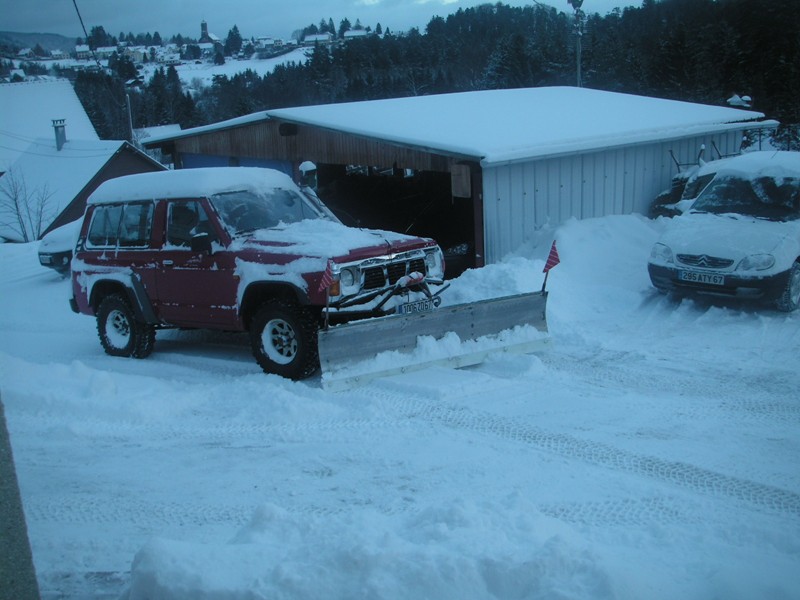

super les photos,peux tu en metre une derniere du montage avec tes verins de lit :150je:
pas pour le moment car les verins que j'avais n'on pas resister au poid de la neige donc pour depanner je le avec le treuil est j'ai bloquer la rotation en fixe
je pensais que tes verins te servais a régler l' angle de travail de ta lame
effectivement c'etait mon idee mais lors de l'essai avec 15cm de neige le poid de la neige a casse la chape; je suis entrain de reflechir pour passer a l hydraulique plus causto il existe des petites pompe de tire palette electrique qui pourait faire mon affaire
