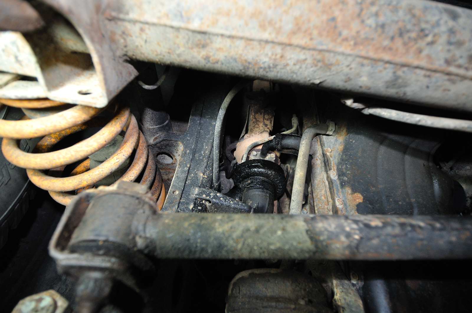

Et puis dégouté car j'ai même pas fait 300 kilomètres depuis l'achat et le turbo à l'air complètement HS. Pourtant tout était super propre quand j'ai essayé le véhicule, et quand j'ai demandé au proprio il m'a assuré que oui c'était passé au karcher mais non il n'y avait même pas de fuites...
J'avais mis le troll dans un box pour refaire les petits trucs dessus durant l'hiver et partir avec au printemps... Là c'est parti pour expert et cie, et véhicule bloqué en attendant.

Si cette saleté est apparue en 300km, il y a un problème.. par contre si le précèdent propriétaire a passé le karcher sur le dessus et pas le dessous, beaucoup de turbos de GR perdent à cet endroit là.. c'est très classique et pas un signe de mauvais fonctionnement... Quelle est la conso d'huile? Les fumées à l'échappement? Odeur d'huile brulée? La pression dans la pipe d'admission?

Tout est encore super propre autour du turbo, comme le jour où j'ai vu le véhicule. Vu comment ça a pissé en si peu de kilomètres je ne peux pas prendre le risque de rouler ou démonter moi même.

ça n'a pas l'air bien méchant, tous les trolls de 17ans fuient a cet endroit et pourtant ils roulent.
regarde ta conso d'huile avant d'alerter tout le monde, ça me semble + prudent :2 (26):
Salut l'ami, écoute bien maitre Pierre, je pense qu'il a tout juste (comme d'habitude) cela doit être une histoire de joint, rien de bien grave...
La fuite est réapparue sur les 300 km, tu n'as surement pas roulé avec les yeux rivés sur le turbo sur cette distance ! et puis le turbo tourne .....

moi je pense que c'est un joint qui est mort, par contre la deuxième photo on dirait qu'il y a de l'eau ou de l'huile dans la turbine d'admission :2 (24): la c'est pas normal du tout, il doit fumer un max !
ah non c'est une photo de pierre :2 (26): désolé j'avais pas bien compris au début :2 (15):

En l'absence de défaut de fonctionnement, de surconsommation d'huile ou bien de fumée à l'échappement, tu peux pas mettre au pied du mur ton vendeur, au prétexte du vice caché, pour une bête fuite d'huile !

Mon turbo est dans le même état que le tient depuis que je l'ai (15 ans !) et le troll roule tous les jours sans problème particulier :2 (15): Il faut juste vérifier le niveau d'huile de temps en temps :2 (12):
je suis du meme avis que tout le monde, mes anciens patrol (j'en suis au n°3) avaient tous une fuite à cet endroit, soit les vapeurs d'huile d'admission qui suintent par la durite, ou alors l'arrivée ou la sortie d'huile de lubrification de la turbine, essuies tout ça et roule un peu, suivant le retour rapide du suintement et la baisse de ton niveau, tu verras si c'est grave ou pas :2 (11):

sur mon 260, j'avais aussi cette fuite
ça n'a jamais provoqué quoi que ce soit, à part la goutte d'huile au sol

J'ai la meme chose que sur la photo de Pierre ....la premiere :2 (26)::2 (26): ....et c'est vrai que je fais trainer mais tout fonctionne tres bien, pas de conso d'huile, mano turbo en place pour ne pas trop tirer dessus, mon gros est de 1990 et a 240 000 km ! Fais comme te disent les autres membres, les p'tites verifes qui vont bien !!

J'ai toujours eu du suintement d'huile à ce niveau. Cela ne l'empêche pas de tourner comme une horloge.
J'ai dû aussi avoir le même genre d'aspect avant que je ne regarde cela de près...
Et pour ce qui est de la fuite sous le turbo, j'ai constaté une baisse sensible du suintement quand j'ai remplacé la soupape du reniflard (l'espèce de champignon plat sur le côté de la culasse).
Cela devait s'ajouter à la fuite un peu chronique de la canalisation supérieure citée par Pierre, même en serrant bien l'arrivée d'air, l'huile chaude des vapeurs devait stagner et s'infiltrer pour s'ajouter à l'autre...
Je me contente d'essuyer les gouttes de temps en temps quand je daigne regarder dessous et pour ce qui est de la consommation d'huile, cela ne dépasse pas 1 à deux verres d'huile entre chaque vidange.

Mais si le turbo s'enclenche bien (à l'oreille et au bon régime....fonction recherche),si la consommation d'huile n'est pas trop conséquente (voir la photo de Pierre et pour ses conséquences...fonction recherche aussi..) je dirais aussi que c'est normal....

salut,j'ai eu 14 patrol tous équipés de ce moteur 2.8 TURBO, du MODEL 90 au 61 TD6 tous sans exception avaient un peu d'huile sous le turbo, et sur tes photos on voit bien que l'huile est là depuis longtemps, ça n'a pas été nettoyé par le dessous. A ta place je le nettoierais bien dessus et dessous et j'irais rouler
si ça peut te rassurer j'ai eu moi aussi comme beaucoup ce problème à environ 140.000 kms, dans la durite métallique tu as un caoutchouc, il faut démonter tout ça, bien nettoyer et remonter avec une pâte à joint, tu laisses sécher et après ce sera nickel, si j'avais écouté certains pessimistes autour de moi j'aurais changé ou fait refaire le turbo, et là ça tient depuis plus de 30.000 kms
