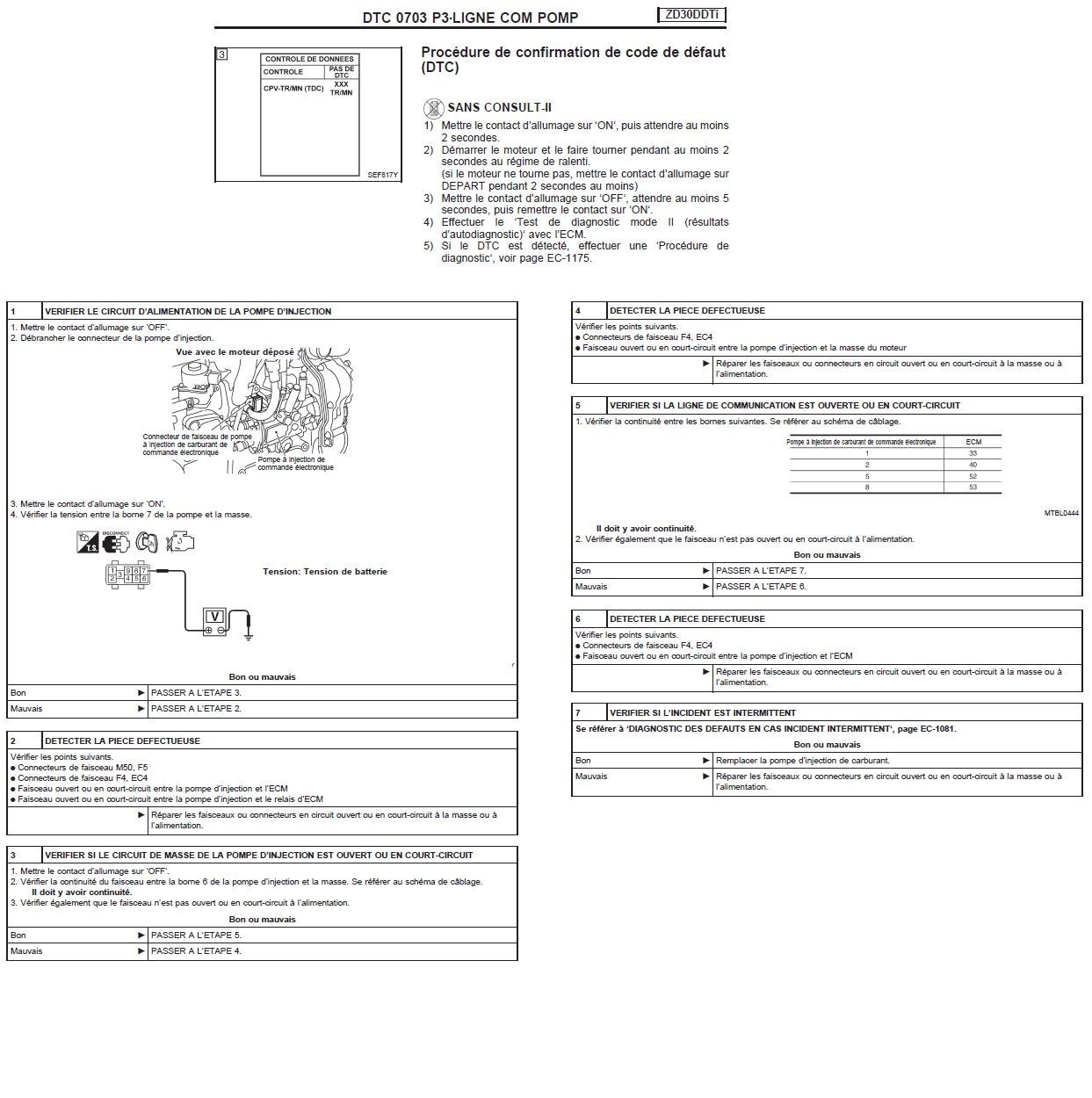

Aprés le passage à la valise... P3-LIGNE COM POMP !3280!
Avec pompe renovée via nini+MO 3800 ttc
A vos commentaires
