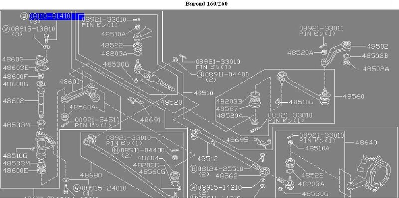

Mon trol a 217000 KM et il est de 1991
Mais voilà j'ai du jeu dans la direction.
Que faut-il changer comme pièce pour mieux sentir la route au moment de tourner le volant ?
il y a une barre juste après le boitier de direction entre l'amortisseur et la biellette pendante
qui a l'air fatigué

je sais pas si j'ai du jeu dans le boitier de direction mais je vais regarder ce fameux boulon
Mon garagiste lui me parle de changer cette barre avec deux rotules de chaque coté
Vous avez une idée du temps nécessaire pour changer cette barre ?

avant de toucher au boitier, vérifie les 2 rotules de la barre de direction. si elles ont du jeu, tu changes. si après changement, tu as toujours du jeu dans la direction, tu règles le boitier.
Pour changer la barre, il te faut en comptant large (si rotules récalcitrantes :2 (10): ), moins d'une demie-heure. :2 (14):
