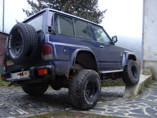

Je vous présente mon y60 de 97, il comptabilisait 162000km au compteur quand je l'ai acheter, et était entièrement d'origine.
J'ai commencer par lui changer ses pantoufles par du 33/12.5/15 et des jantes triangular en 10/15..
Suite à ca j'ai installer:
un body +5
un intercooler avec une prise d'air sur le capot,
un manomètre pour la p° du turbo (que j'ai augmenter) et virer la vanne EGR
virer la gamelle centrale et remplacer par un tube droit
Dernièrement j'ai installer un kit de rehausse +5..
Je pense prochainement installer un blocage arrière car mon troll n'en a pas !:2 (10):

tres sympa ton troll et il a l'air bien propre
Joli :2 (11):

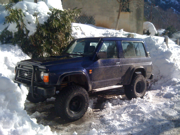

Merci!
Pour l'intercooler je l'ai commander sur internet (~100€ et me rappelle plu du site ) :2 (20):
au niveau des changement je trouve que le troll a plus de pèche..
J'ai mit deux rondelles entre la wastegate et son support ( la pression sur le mano est de 0.7-0.8 bar)
Par contre je pense qu'il fraudais que je règle la pompe..
pour l'EGR j'ai simplement mit une plaque en inox pour la boucher..

quand tu dis 0,7_0,8 c'est avant ou après IC ?
pour ma part modif lda (+vis de debit) plus prise info pression sur turbo et prise wasegate sur admission avec le reduc de chez renault
plus une rondelle à la wasegate = turbo qui souffle a 0,850 à l'admission
il commence à pousser vers 1600trs (environ 0,5 )

le mano est brancher sur la durite qui sort de la wastegate.. je sais pas si ca reste précis après avoir mit l'IC.
prochainement j'essayerai de trouver un pont avec un bloc, car ca aide bien :2 (15):
la tu mesure ta pression de turbo mais pas celle qui entre dans le moteur normalement tu a une petite perte dû
à la longueur de tes tuyaux, coudes et IC .
ah ok, merci de l'info, je vais modifier ca pour que ca soit le plus précis
