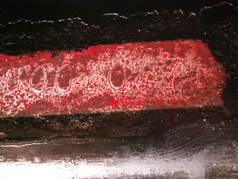

j'ai passsé la matinée à essayer de rendre lisible le num de chassis
apres brossage j'arrive a ca
maintenant comment faire pour qu'il reste apparent , je dois passer le CT en mai
au debut et a la fin il y a un symbole nissan et la forme des caracteres est speciale
pour le rendre lisible tu fais comme moi : bien enlever la peinture noire puis passer un coup de rouge en tamponnant sur les signes et essuyer ce qui a débordé ... puis après séchage un coup de vernis incolore :2 (26):

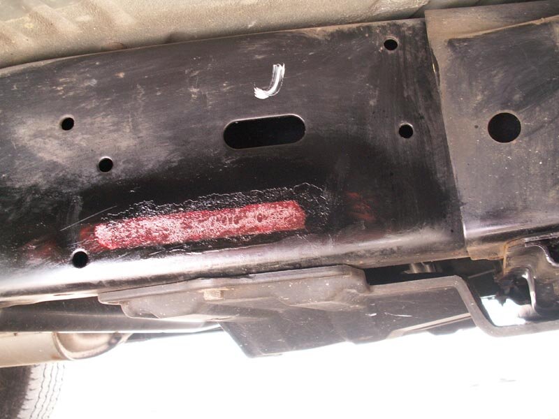

t'as pas une photo de ton numéro de chassis pour voir comment il se présente ? :2 (21):
:2 (22): Et non, c'est le chef d'atelier de ma concession qui avait fait les photos (à joindre au dossier) mais je pense que ça doit être assez compliqué pour les récupérer... :2 (22):
Ce que je sais, c'est que l'emplacement se situe sur l'intérieur du châssis, au niveau du centre de la portière AV droite.
ton troll est le même que le mien alors le numéro existe au même endroit
prends ton appareil et mets nous la tof pour voir comment il se présente :2 (26):
:2 (3): J'ai vu la photo sur l'APN du garage, on ne voit qu'un morceau de ferraille tout rouillé, rien d'autre, pas la moindre trace d'un marquage quelconque ! :eek2:
il faut gratter la peinture et c'est sur l'extérieur du longeron

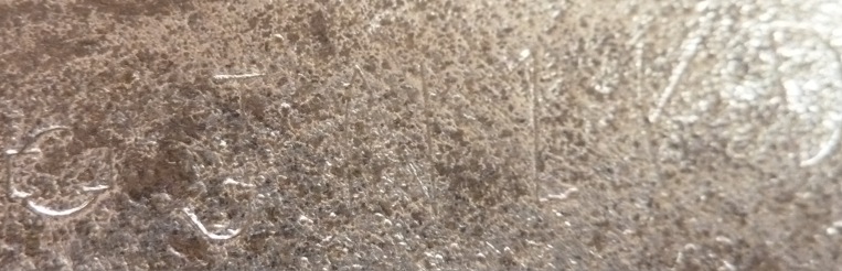

comme je dois passer le contrôle technique la semaine prochaine et que je ne voyais plus le numéro de chassis, j'ai brossé le chassis + peinture et c'est comme neuf :2 (15):
Merci pour ce post,
Ca faisait 6 ans qu'il marqué contrôle impossible! mais en grattant la terre et la peinture, il est bien là :2 (26):
bonjour
quelqu un a une petite astuce pour enlever la peinture.
j ai repeint mon chassis l année passée et avec une brosse metallique rien ne part .
