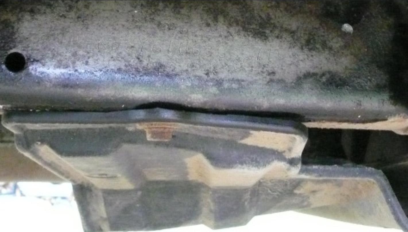

:2 (3): apparement non : il a commencé par regarder si le numéro constructeur etait visible sur le chassis. et comme ce n'était pas le cas, le CT s'est arrêté là :2 (21):

je suis sûr que ton n° existe d'origine ... tu n'as pas assez poncé .. comme celui-là :2 (1) de four whell troll
je sors du contrôle ; pour le numéro châssis j'ai le même problème, sur un 3.3td le numéro est à l'arrière. Le contrôleur m'a dit d'aller le brosser ou de le faire refrapper par un carrossier avec facture
tu ne risques pas de le trouver à l'AR car il est à l'AV droit .......
j'ai un 160, et il est comme sur ton dessin 3, à l'arrière
ce n'est pas un 160 alors ?
c'est quoi, ? regarde mon lien en bas et dis-moi, sur la carte grise c'est wrg160
pas vue de CG :2 (22): mais bon je mets en ligne la doc nini et je crois que François Roland le spécialiste des enclumes a déjà dit que des 160 étaient des 260 (les Ebro) alors va savoir !

:2 (21): Hier après midi, je reçois un coup de fil du chef d'atelier de la concession Nissan Chalon.
Il me dit que la direction Nini demande une photo supplémentaire pour finaliser le dossier d'agrément de refrappe du numéro de chassis....
Il faut que je vienne le plus tôt possible pour faire cette photo afin de ne pas retarder la procédure.
Je saute dans le troll et j'arrive vers 16H30.
Déjà, ils ont du mal à trouver l'emplacement où peut se trouver le numéro de moteur que Nissan France réclame.
Après avoir téléphoné de partout pour se renseigner, il mettent le pépère sur le pont et décident de procéder au démontage de l'alternateur car ce numéro se trouverait derrière...
Démontage, photo, remontage, tout ça prend plus d'une heure et demi....
Je ne suis pas le seul dans ce cas. Déjà 4 patrols suivent la même procédure que le mien suite au refus au contrôle. Le garage doit rappeler les autres clients pour faire cette photo ! (bon, maintenant, ils savent où se trouve le numéro sur un 61 :).
Ce n'est pas de la science fiction, on est bien dans le réel même si ça paraît incroyable !
Une information que j'ai oubliée :
Cet intervention ne m'a rien coûté car ça fait parti du "forfait frappe" que j'ai déjà payé (150 euro).... :2 (22):

un truc m'intrigue. est ce que ton controleur technique a demonte l'alternateur pour pouvoir dire que le numero de serie etait illisible. :2 (21):
a ta place, je demanderais a Nissan de le refrapper a un endroit lisible sans rien demonter.
non non, c'est nini qui veut identifier avec certitude le troll et donc "croise" le n° de châssis avec celui du moteur

attention, en plus des risques cités +haut par Pierre,
pour ceux qui veulent le faire refrapper ", vite-fait", attention :2 (11): :
le travail doit être fait correctement, sinon refus :
0.2.2.3.2. Illisible ou contrôle impossible (Nouvelle VTP ou VTC)Défaut(s) inclus :
- Défaut d’accès visuel suite à modification(s) non prévue(s) par le constructeur ou à l’ouverture impossible d’un ouvrant (porte, capot,
hayon…).
- Numéro de série illisible dû à une corrosion importante.
- Numéro de série masqué (adjonction de produits).
- Traces d’intervention dans la zone du numéro frappé (soudage, meulage).
- Numéro de série refrappé sur le numéro d’origine.
- Caractères de tailles différentes dans le N° de série. -
- Présence de deux numéros de frappe à froid (sans justificatif d’un représentant du constructeur)
