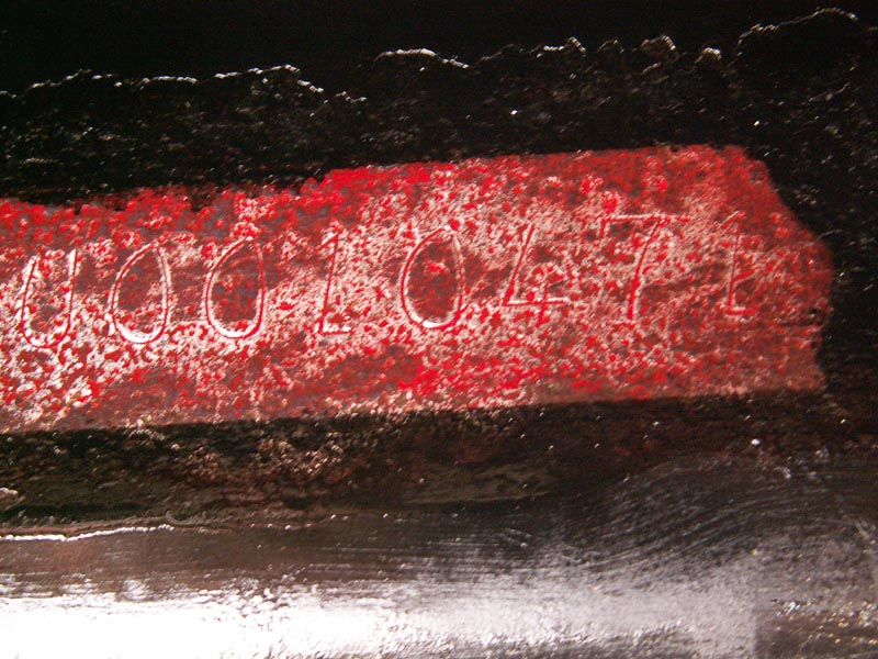

j'ai quand même des doutes en ce qui concerne le Y61 .. vous n'avez pas assez poncé la peinture ! sur les modèles 200 / 2001 c'est plus que discret
Je remis l'ouvrage sur le métier et j'ai passé l'après midi à poncer, gratter, frotter, dérouiller à l'acide phosphorique=vitriol (attention protection indispensable).
J'arrive à cela, je précise que les frappes sont au dessus du numéro en rouge! On distingue les numéros. Quand on connait les numéros, on arrivent à les lire. Sinon, c'est impossible à déchiffrer, surtout les derniers numéros!
Je ne crois pas que cela va passer au controle technique! Je me demande si je ne pourrai pas les refaire avec une pointe à graver? Mais si c'est fait à la crado, ça risque d'être pire!
edit de korrigan : image réduite en 800x600 pour un affichage direct
tu devrais essayer de sabler cette partie comme l'a fait un membre : on verra sans doute mieux... si tu arrives à lire le numéro en entier, ça devrait être bon ... :2 (21):
regarde bien le mien et prends exemple dessus : j'ai passé une peinture rouge pour combler les creux et après un bon coup de vernis incolore

Je dois passer mon ct a la fin mars donc je me prépare. Sur les 60 c'est visiblement mieux protégé que sur les 61 mais il n'enpeche que le controleur l' avait signalé il y a 2 ans et qu'on le voit pas super. Donc j'aimerais savoir qu'elle est la meilleur solution pour voir réaparaitre ce N°.
brosse metalique?
toile hemerie?
un acide????
et ensuite peinture très légère et vernis comme Pierre. Au pinceau, a la bombe?
J'ai pas le choix il faut qu'il passe le ct et comme on a pas de seconde chance si trop meulé, je voudrai pas me louper :2 (10):
Pour moi, le mieux, c'est toile emery jusqu'à ce que le numéro soit lisible dans sa totalité. Ne pas s'obstiner à faire mieux, ce serait pire. La gravure est très fine et peu profonde. Passer ensuite un vernis ou du rustol pour éviter la rouille et contrôler de temps en temps son état.
Je vais le tenter comme ça toile émeri et rustol avec photos avant et après. Merci Didi.
Salut à tous, bon voilà mon n° de série illisible :
... Et après 20min de grattage au papier fin + brosse métallique :
