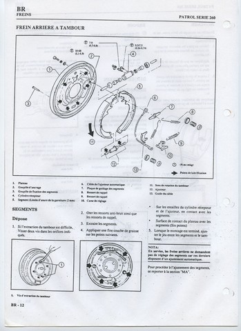

bonjour les amis,
voila j'ai plusieurs problèmes avec mon gros 160
je n'arrive pas à régler mon freinage ar et celui-ci se trouve déséquilibré à l'ar g ! j'ai tout bien fait comme dit sur pgr mais rien n'y fait. De plus je n'arrive pas à trouver une ligne échappement dans les environs de chez moi :2 (10)::2 (10)::2 (10): du coup mon gros doit rester au garage ça me saoule je déprime j'ai grand besoin d'aide svp
