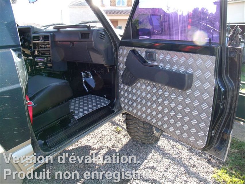

bjr a tous je me suis presenter il y a quelque temps mais je n ai pas eu l occosion d en faire plus alors je me lance
mon trol kit body + 5 kit ressort et amorto +5 cale de ressort + 3 pneu maxxis mudzilla 35 13.50 r16
j ai tout dementer l intterieur pour tout repeindre au pistlet puis j y ai monter 2 baquet j ai refait l interieur en alu et la je vien de me faire un pare choc avec treuil
merci pour vos comentaires
a bientot

merci a tous!!! hier j ai passer 3 couches au pistolet que je laisse secher jusqu a samedi ensuite j y monte le treuil et je le met en place definitif je le mettrai en photo
si quelqu un veux les cotes et toutes les photos etape par etape

annee 1994!!j ai trouver les 2 manille que je vais mettre sur les cote du pc j ai hate a etre samedi pour le terminer!!!
voila comme convenu j ai installer ce matin le pc le temps m a pas aider il pleut en corse donc propreter du garage pour y mettre le museau et pftttt il entre tout juste :2 (21):
jai demonter la boite de commande et je l ai placer dans le moteur a cote de la baterrie j ai aussi refait moi memme les cable en 50 mn blindee avec un gros contateur a cle rouge demontable il as fallu aussi changer la cosse du + car le cable du treuil plus celui de l alim du patrol ca ft tres gros j ai ensuite instaler le treuil sur le pare choc et apres le pare choc sur le patrol je vous dit pas j ai les rein casser!!mise en place des entretoise en acier avec du tube de chauffage en 15/21 dans les longerons puis apres les tirants de 12 avec de la loctite pour les ecrous pour les vibrations etc serrage et essai tout mache nikel
voila a bientot
voila a bientot
