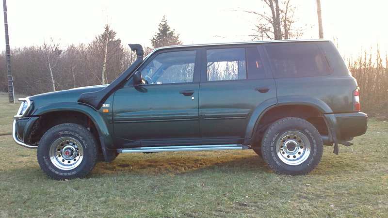

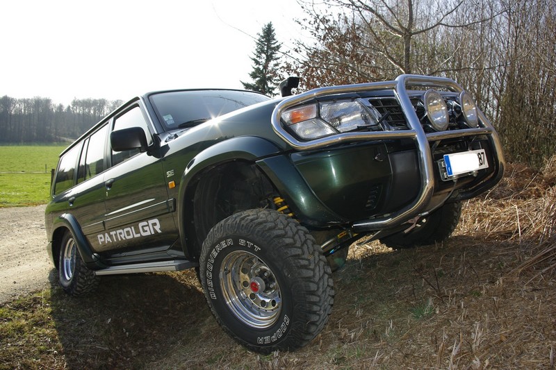

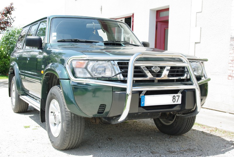

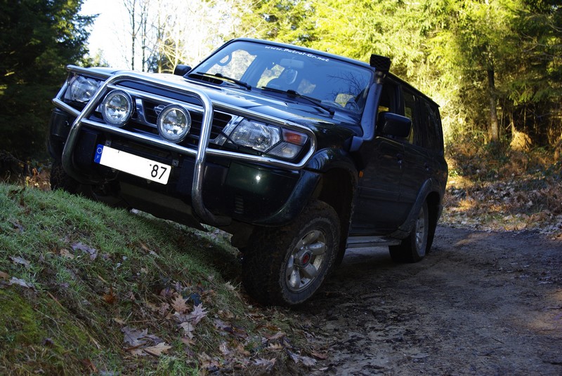

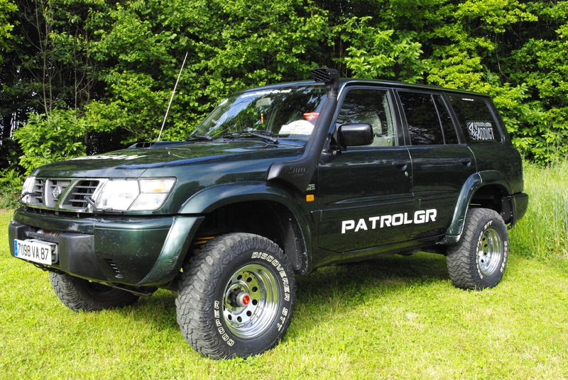

Posté(e) : 6 février 201114 a Voila depuis le temps que je voulais le faire je vais vous présenter mon troll c'est un Y61 td6 de 99 avec un peu plus de 183 300 km au compteur une petite photo juste après l'achat la mise à mon gout de mon troll coté carrosserie + liaison au sol : ¤ snorkel Safari ¤ longues portées HELLA chromium celis http://www.patrol-gr.net/galerie-d-exposition-des-troll-s-du-site/34134-patrol-gr-y61-long-td6-de-1999-troll87-3.html'>http://www.patrol-gr.net/galerie-d-exposition-des-troll-s-du-site/34134-patrol-gr-y61-long-td6-de-1999-troll87-3.html ¤ veilleuses AV leds http://www.patrol-gr.net/galerie-d-exposition-des-troll-s-du-site/34134-patrol-gr-y61-long-td6-de-1999-troll87-3.html ¤ phare à leds pour marche arrière http://www.patrol-gr.net/galerie-d-exposition-des-troll-s-du-site/34134-patrol-gr-y61-long-td6-de-1999-troll87-7.html'>http://www.patrol-gr.net/galerie-d-exposition-des-troll-s-du-site/34134-patrol-gr-y61-long-td6-de-1999-troll87-7.html ¤ prise remorque protégée dans la marche en alu + attelage rabaissé http://www.patrol-gr.net/galerie-d-exposition-des-troll-s-du-site/34134-patrol-gr-y61-long-td6-de-1999-troll87-10.html'>http://www.patrol-gr.net/galerie-d-exposition-des-troll-s-du-site/34134-patrol-gr-y61-long-td6-de-1999-troll87-10.html'>http://www.patrol-gr.net/galerie-d-exposition-des-troll-s-du-site/34134-patrol-gr-y61-long-td6-de-1999-troll87-10.html ¤ pneus COOPER STT 265/75/16 + jantes Modular chromées 8*16 -25 http://www.patrol-gr.net/galerie-d-exposition-des-troll-s-du-site/34134-patrol-gr-y61-long-td6-de-1999-troll87-4.html ¤ rehausse King Spring HD. + 6/7 cm + amortisseurs OME sport http://www.patrol-gr.net/galerie-d-exposition-des-troll-s-du-site/34134-patrol-gr-y61-long-td6-de-1999-troll87-6.html'>http://www.patrol-gr.net/galerie-d-exposition-des-troll-s-du-site/34134-patrol-gr-y61-long-td6-de-1999-troll87-6.html'>http://www.patrol-gr.net/galerie-d-exposition-des-troll-s-du-site/34134-patrol-gr-y61-long-td6-de-1999-troll87-6.html ¤ amortisseur de direction TOUCH DOG avec retour au centre http://www.patrol-gr.net/galerie-d-exposition-des-troll-s-du-site/34134-patrol-gr-y61-long-td6-de-1999-troll87-2.html ¤ barres panhard AV+AR réglables TOUCH DOG http://www.patrol-gr.net/galerie-d-exposition-des-troll-s-du-site/34134-patrol-gr-y61-long-td6-de-1999-troll87-6.html ¤ durites de freins type AVIA http://www.patrol-gr.net/galerie-d-exposition-des-troll-s-du-site/34134-patrol-gr-y61-long-td6-de-1999-troll87-6.html ¤ silent-blocs excentrés http://www.patrol-gr.net/galerie-d-exposition-des-troll-s-du-site/34134-patrol-gr-y61-long-td6-de-1999-troll87-6.html ¤ barre stab virée ¤ ski AV + boite de transfert en alu 8 mm ¤ moyeux manuels AVM renforcés ¤ treuil Come Up dv 9000 + corde Tmax 28 m diam 10 mm http://www.patrol-gr.net/galerie-d-exposition-des-troll-s-du-site/34134-patrol-gr-y61-long-td6-de-1999-troll87-10.html ¤ galerie SV ¤ rocks sliders (en cours de montage) coté moteur : ¤ volant moteur mono-masse http://www.patrol-gr.net/galerie-d-exposition-des-troll-s-du-site/34134-patrol-gr-y61-long-td6-de-1999-troll87-7.html ¤ échappement simplifié (primaire d'X-trail avec sortie devant le pont AR) ¤ red tubePatrol GR Y61 long td6 de 1999, troll87 ¤ filtre Green http://www.patrol-gr.net/galerie-d-exposition-des-troll-s-du-site/34134-patrol-gr-y61-long-td6-de-1999-troll87-11.html'>http://www.patrol-gr.net/galerie-d-exposition-des-troll-s-du-site/34134-patrol-gr-y61-long-td6-de-1999-troll87-11.html'>http://www.patrol-gr.net/galerie-d-exposition-des-troll-s-du-site/34134-patrol-gr-y61-long-td6-de-1999-troll87-11.html'>http://www.patrol-gr.net/galerie-d-exposition-des-troll-s-du-site/34134-patrol-gr-y61-long-td6-de-1999-troll87-11.html ¤ préfiltre GO ¤ EGR out + nettoyage complet admission d'air et intercooler http://www.patrol-gr.net/galerie-d-exposition-des-troll-s-du-site/34134-patrol-gr-y61-long-td6-de-1999-troll87-11.html ¤ récupérateur des vapeurs d'huile http://www.patrol-gr.net/galerie-d-exposition-des-troll-s-du-site/34134-patrol-gr-y61-long-td6-de-1999-troll87-11.html coté intérieur : ¤ vitres filmées 3/4 ¤ CB jfk + antenne SIRTEL Santiago 600 ¤ Terra-trip 202+ http://www.patrol-gr.net/galerie-d-exposition-des-troll-s-du-site/34134-patrol-gr-y61-long-td6-de-1999-troll87-10.html ¤ compresseur Tmax 160 L /MIN http://www.patrol-gr.net/galerie-d-exposition-des-troll-s-du-site/34134-patrol-gr-y61-long-td6-de-1999-troll87.html ¤ manomètres PROSPORT 52 mm (pression turbo - t° eau - pression d'huile - voltmètre) http://www.patrol-gr.net/galerie-d-exposition-des-troll-s-du-site/34134-patrol-gr-y61-long-td6-de-1999-troll87-11.html ¤ éclairage intérieur leds http://www.patrol-gr.net/le-patrol-de-z/61122-references-et-photos-des-ampoules-leds-dans-nos-patrol.html ¤ autoradio ALPINE bluetooth + 4 enceintes ALPINE 240W et le voila en photos Modifié 14 juin 20169 a par troll87
Posté(e) : 6 février 201114 a Beau troll, un td6 en plus! Tu as prévu un kit réhausse en plus des muds? En tout cas il est très beau... (si tu veux t'inspirer tu peux regarder le mien, je te garanti que tu reconnaitras plus ton troll après la réhausse et les gros pneus!) Bonne continuation!
Posté(e) : 7 février 201114 a Auteur non j'ai prevu de rehausse pour l'instant et dans la presentation j'ai oublié les amortisseurs remplacé par des trail master desolé
Posté(e) : 11 février 201114 a non j'ai prevu de rehausse pour l'instant et dans la presentation j'ai oublié les amortisseurs remplacé par des trail master desolé Salut Très beau Troll !!! J' aime pas les 60 long ... mais un 61 long ça me fait kiffer !!! Tu devrais te lacher pour un petit +5 ... ça permet de monter de muds un peu plus gros sans frotter et ça passe mieux en TT.
Posté(e) : 11 février 201114 a Auteur salut c'est sur qu'en TT ca serai mieux mais au niveau tractage avec ma remorque j'ai peur que l'ensemble soit + dans l'axe en + les amorto ont peut de km.et je fait pas mal de route alors tous le temps en mud ca doit pas etre le top mais ca me plairai bien c'est sur il aurai une autre gueule

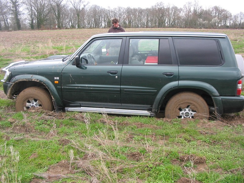

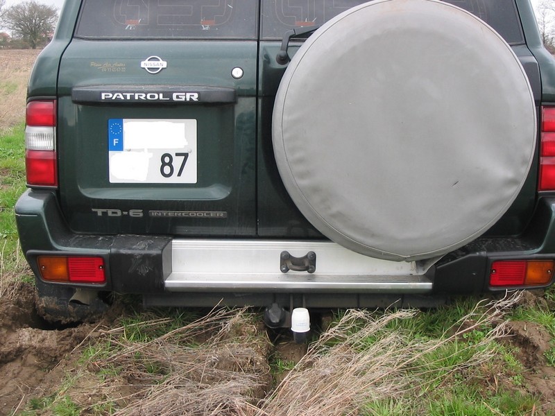

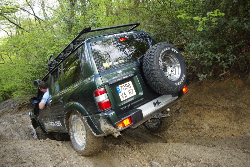

Posté(e) : 26 février 201114 a Auteur j'avais oublié de vous faire voir ces belles photos mon premier plantage ne vous moquez pas c'était à la fin d'une session de pêche à la carpe avec un de mes amis qui avait durée une semaine les pneus n'étaient pas encore changés c'était des hankook dynapro bien fatigués Modifié 16 mai 201411 a par troll87
Posté(e) : 26 février 201114 a Bonsoir, J'étais passé à côté de ce superbe patrol dsl Pour le plantage, ça arrive à tout le monde ....... Santé à toi
Posté(e) : 26 février 201114 a Auteur y a pas de souci, santé à toi aussi pour le plantage avec les pneus qu'il y avait c'était obligé

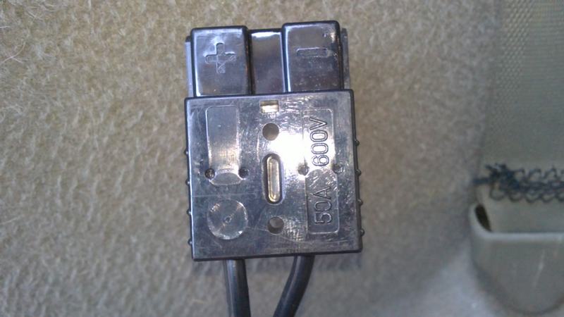

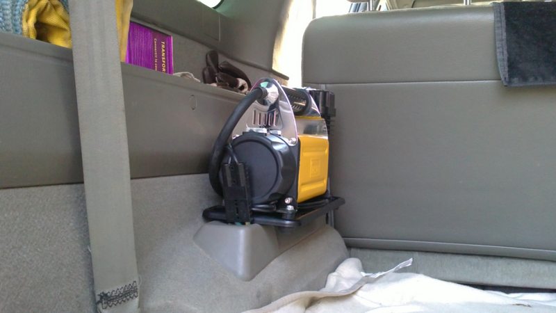

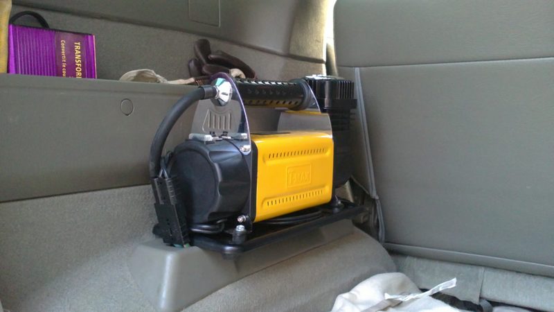

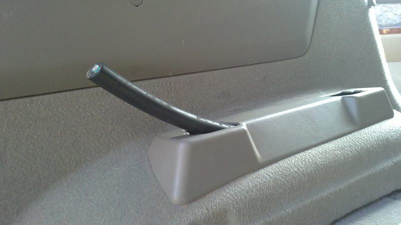

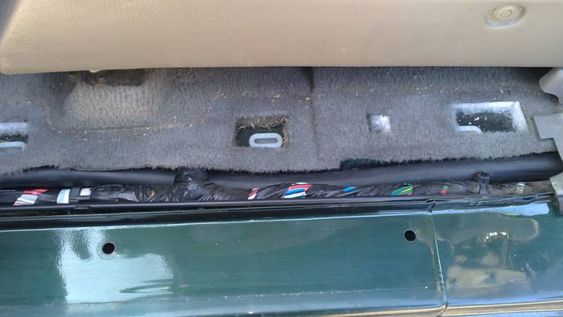

Posté(e) : 7 mars 201114 a Auteur ca y est l'instalation du compresseur Tmax est faite j'ai fait quelques photos de l'instalation dans le coffre de mon y61 long Modifié 16 mai 201411 a par troll87

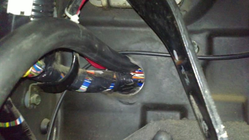

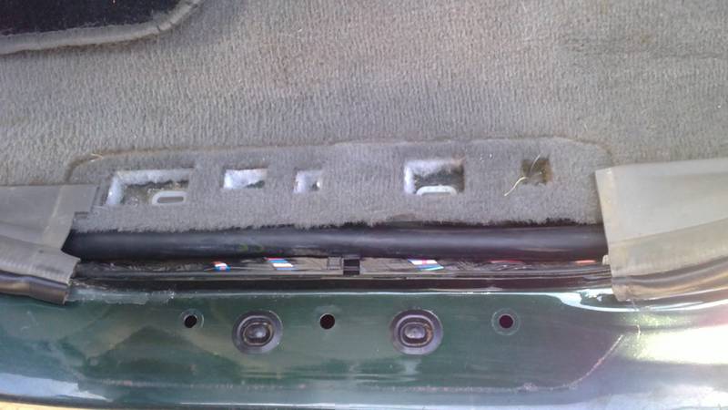

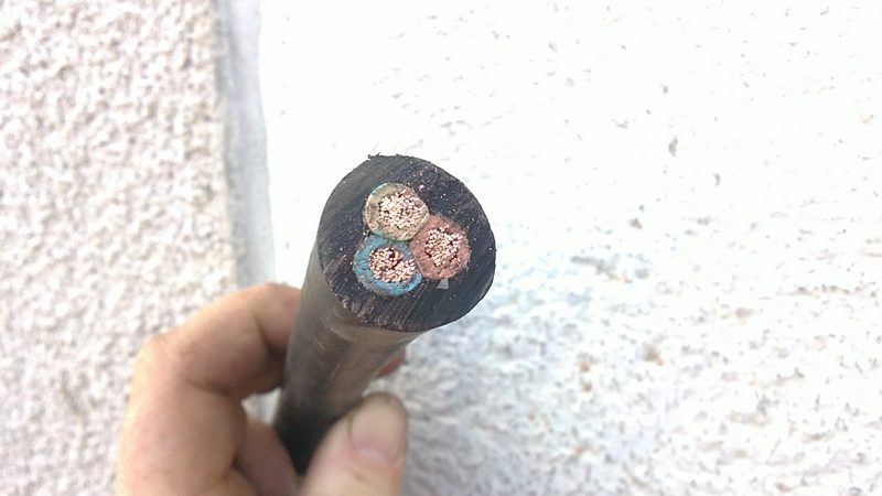

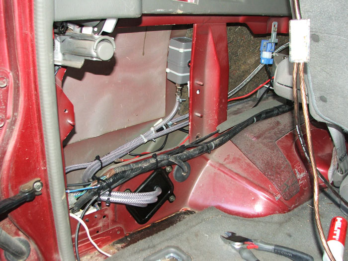

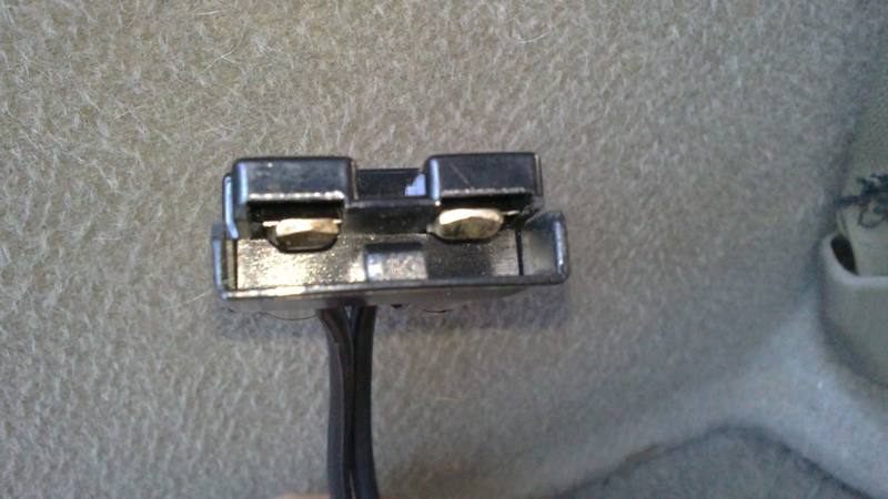

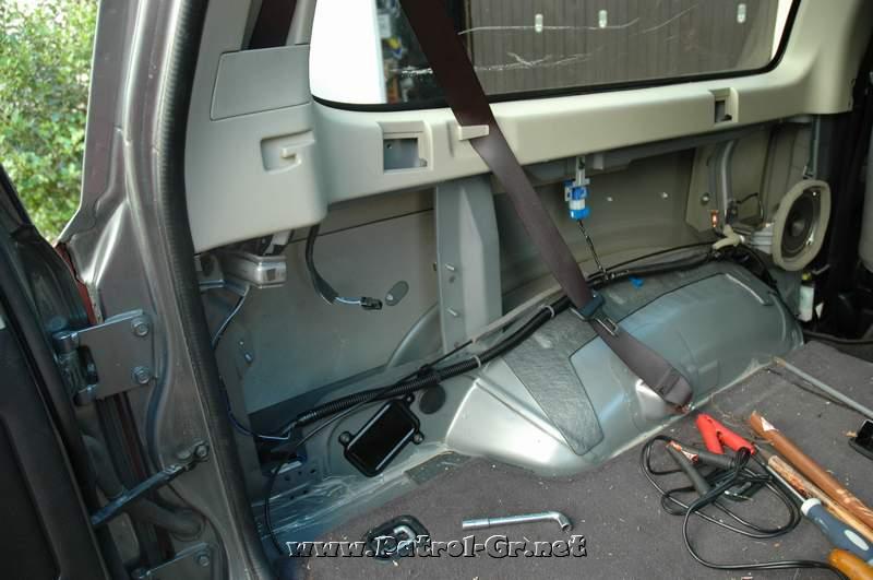

Posté(e) : 7 mars 201114 a Auteur desolé pour les commentaire j'ai voulu en faire pour chaque photos mais ca na pas marché j'ai du me planter donc je recomance : le cable que j'ai utilisé et un 3x 6 carré titanex avec une bonne protection ,il y a une alimentation de trop mais on ne sais jamais ca pourrai servir apres j'ai fait sortir le cable au niveau des sieges de derriere j'ai changé la prise du compresseur et raccordé a celle du cable merci a gustave 65 pour les prises pour la fixation du compresseur j'ai fixé la platine avec les 2 boulons du support du siege en rajoutant 2 calles en teflon pour rattraper la hauteur . pour le branchement du cable dans le compartiment moteur j'ai branché le - a la batterie et le + au coupe circuit du treuil voila pour mon instalation le Tmax prend pas de place dans le coffre et il est accessible . si ca vous donne des idées et que vous avez des question ne vous gener pas demander moi

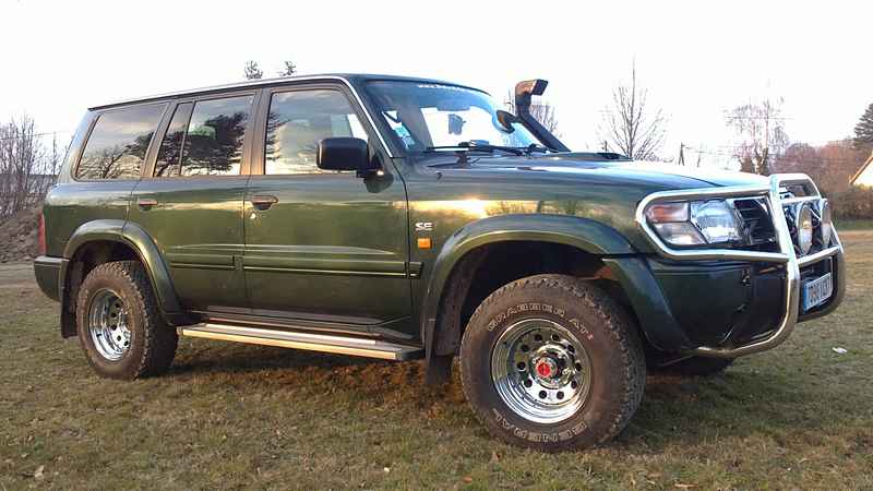

Posté(e) : 10 mars 201114 a Auteur ca y est enfin les jantes sont montéés ca le change radicalement avec des 8x16 -25 merci nino pour ton astuce c'est la premiere chose que j'ai fait quand je les ai reçues maintenant place au photos Modifié 16 mai 201411 a par troll87
