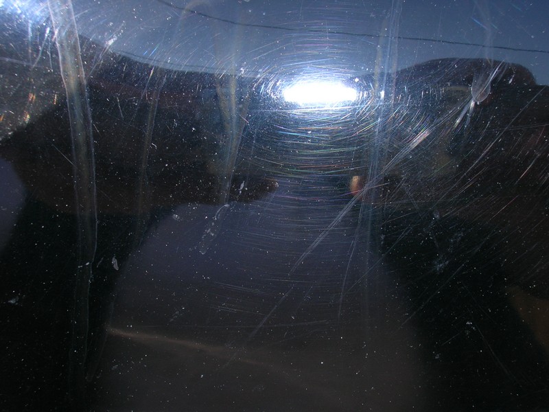

Posté(e) : 22 mars 201114 a Auteur Voilà , aujourd'hui grand nettoyage de printemps intérieur et extérieur avec en solde polissage, il y avait du boulot . je vous post quelque photos. Après lavage reste des rayures, mon troll a eu une jeunesse difficile.
