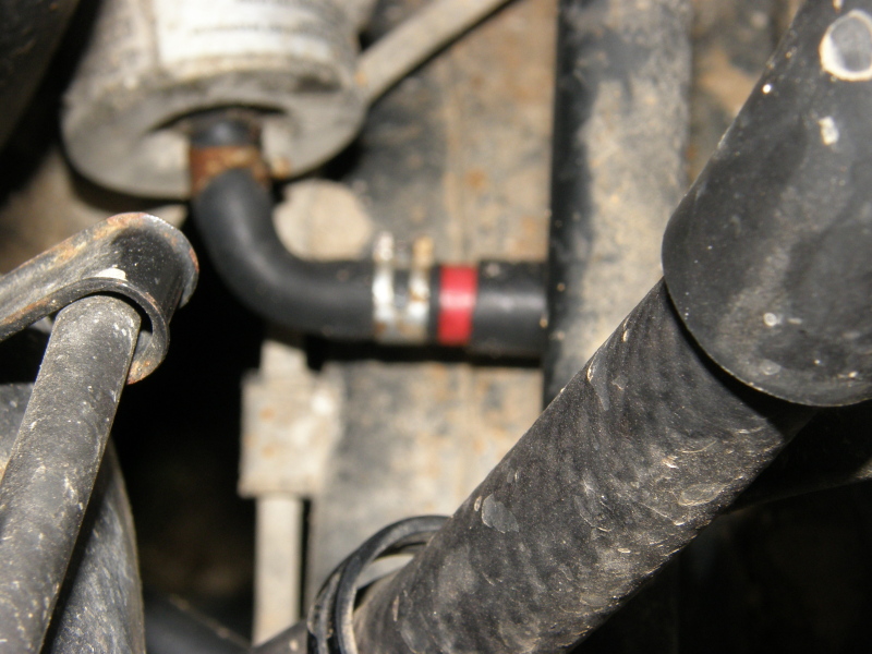

aujourd'hui j'ai pris 5 minutes (plutot 30 :2 (20): ) pour instaler mon redtube :2 (14):
pas évident quand on a des gosses paluches mais bon c'est fait alors :betm13::betm13:
et pour illustré une tite photo
bonsoir zoreille 74 ben comme dis pirateofcorsica sa marche le turbo prend a partir de 1600 tr et part chez moi avec le dégel c'est ke du bonheur le troll est ravis il a un bon masque de boue lol
et vu le prix sa veaux pas le cout de sans passé le mieux c'est que tu l'éssai tu verra tu sera pas déçu

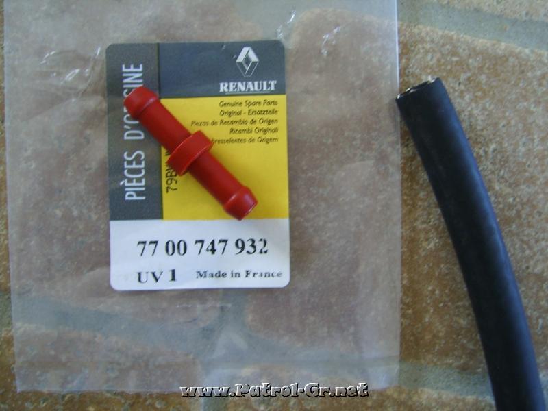

apparemment ça a l'air facile à monter :2 (11): il y a un sens?
en fait faut couper la durite et l'inserrer
pierre nous met la ref renault :2 (15):
pourquoi s'en passer :2 (18):
il y a un risque mécanique :2 (18):
mon troll est d'origine je peux :2 (18):
Pour ce qui est du "redtube", j'en ai un sur le court et je consomme autant qu'avant sauf qu'il reprend un peu mieux en bas.
Pour le sens :2 (12): le petit trou côté turbo et le gros trou côté waste-gate.
Si j'ai bonne mémoire, il me semble que j'avais payé ça environ 5 roros :2 (26):
C'est valable que pour les y 60 :2 (18):
sur le 3.3 aussi :2 (26): ça se monte sur la régulation des turbos "classiques"
mais pas sur les y 61 td6 :2 (18):
