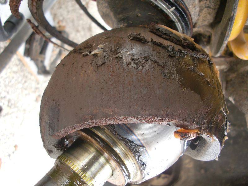

En rentrant du rasso, lors d'un arrêt je me suis aperçu que j'avais une fuite au niveau du pont avant :2 (22):
Est ce grave?
Que faut il changer?
Où trouver les pièces?
Merci de votre aide :2 (26):
salut pierre , pour moi ça serait plutôt le joint spy qui fait l'étanchéité pour que l'huile du pont ne passe pas dans les pivots :2 (15):
En effet, et pourquoi il fuit ? sûrement parce que le roulement de pivot est malade :2 (26): du moins il y a de grandes chances :2 (20):
salut pierre , pour moi ça serait plutot le joint spy qui fait l'étanchéité pour que l'huile du pont ne passe pas dans les pivots :2 (15):

en pièces d'origine
Merci les gars, mais pour voir ce qui est à changer, il faut ouvrir et voir après ?
Oui si tu veux mais déjà sûr pour un joint spy :2 (22)::2 (26):
Ensuite, enlever la roue, démonter le moyeu (complet) = clips, rondelle derrière le clips et le morceau du moyeu resté sur l'arbre de roue, enfin démonter la rotule de direction et les quatre boulons des deux porte-roulements (en haut et en bas du pivot).
Après, tu enlèves l'ensemble fusée, disque, etc et tu accèdes au joint homocinétique (attention à la rondelle en alliage style cuivre-laiton et à son sens de montage).
Là, tu extrais ton ensemble arbre de roue - joint homo et tu arrives au joint spy qui te fait cette fuite :2 (26):

tu n'as pas bien retenu la leçon :2 (22): de ce W.E :2 (12): pour accéder au joint spy du cardan tu ne démontes que le roulement de pivot SUP :2 (15)::2 (15):

J'ai commandé un kit de réfection de pivot chez Euro4x4part, et commencé aujourd'hui le démontage.
Je suis em***dé pour séparer les roulements de pivot de leur chapeau.
Et en plus, l'inférieur refuse de se séparer de la fusée.
Comment faire ???
En photo, pour mieux comprendre
Vais essayer de trouver un extracteur
Zut, flute et crotte c'est ce que je dois faire depuis plus de 15 jours :2 (22): et j'ai pas le courage :2 (22): il fait trop chaud :2 (15):
De la fusée ?? ou du bol du pont ? si c'est la cage il faut virer l'opercule et après avec un petit burin il doit sortir.
Pour le rlt sur l'axe il faut un extracteur de préférence

J'ai attaqué le coté gauche, et en sortant la fusée, je la trouve très très sèche :2 (21):
Normal ou pas.
Je peux pas trop comparer par rapport au coté droit puisque l'autre fuyait :2 (21):
Ce que j'appelle la fusée c'est ce qu'on voit sur la 1ère et 2ème photo (bon terme ou pas ?)
Comme on a un joint racleur entre la fusée et le bol est-ce qu'il ne devrait pas être rempli de graisse ?
D'ailleurs j'ai un sérieux doute sur le sens de remontage des joints racleurs :2 (18)::2 (21):
Sans les joints et avec les roulements de pivots remontés, ça tourne bien mais avec les joints racleur, je trouve que cela durcit pas mal :2 (21)::2 (21):
Dans quel sens remettre les joints racleurs ?

ce n'est pas la fusée mais le joint homocinétique qui est au bout du 1/2 arbre de roue.
Le bol n'a pas à être plein de graisse ... mais si tu as des actions chez un fabricant tu peux en mettre surtout si tu fais des piscines de gadoue
Pour les joints tu regardes dans les Astuces http://www.patrol-gr.net/trucs167.php
