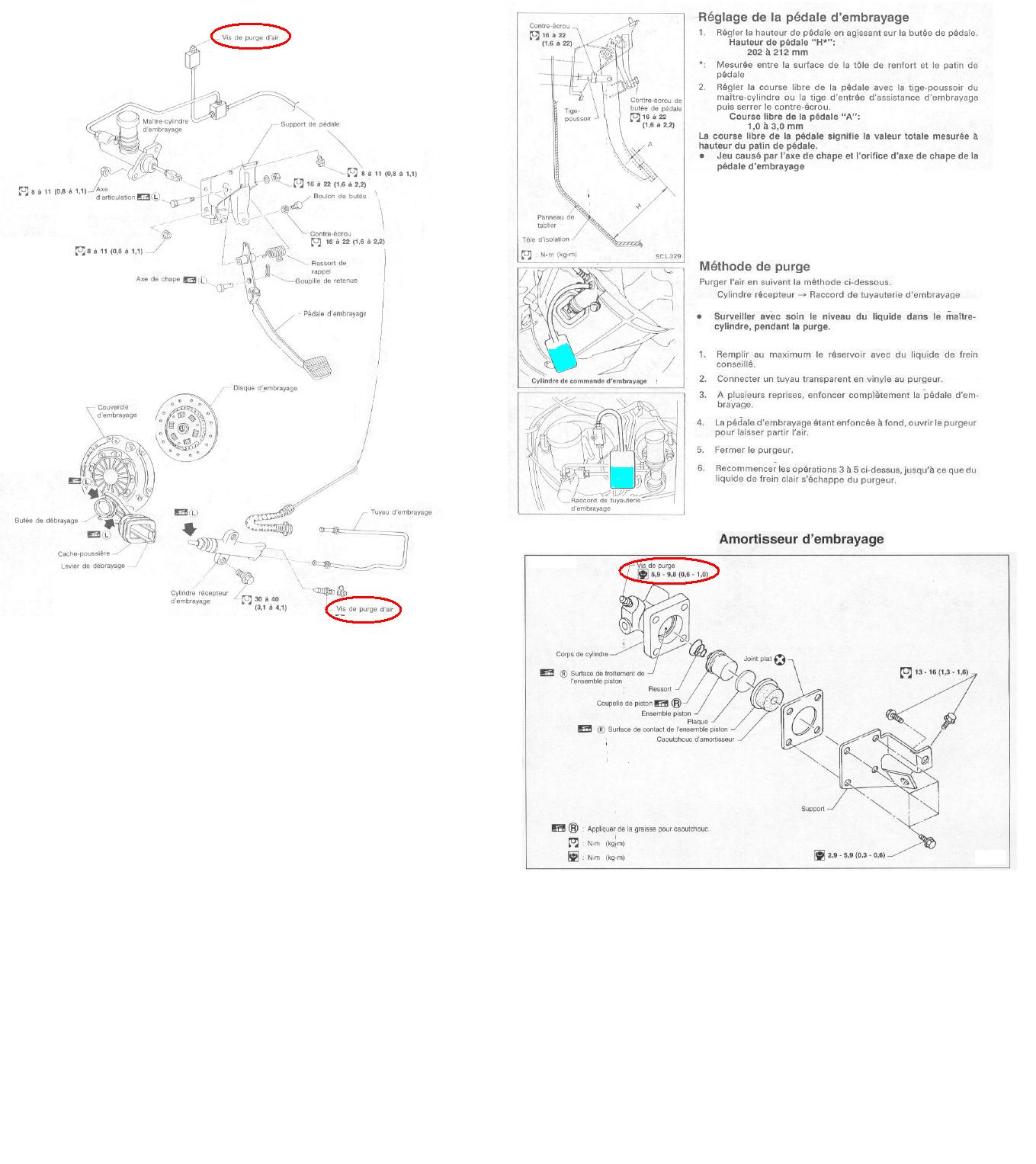

ericdu62250 Posté(e) : 14 juin 2011 Partager ce message Posté(e) : 14 juin 2011 bonjour ( ou bonsoir ) auriez-vous svp la gentillesse de me donner vos avis éclairés ? mon patrol gr y60 est de 1992, il totalise un peu plus de 566 000 km (et toujours fidèle au poste !), malgré son age canonique, je ne m'en sépareras pour rien au monde !, et j'engloutis des sommes assez importantes pour le maintenir au TOP !, je viens de changer l'embrayage pour la deuxième fois (en 19 ans !!), la première fois, de mémoire cela c'était très bien passé, mais cette fois-ci, bien que l'opération se soit déroulée sans accroc, j'ai un (petit) souci après coup !!. à savoir : j'ai acheté un kit embrayage complet chez NISSAN, la dépose de l'ancien et la repose du nouveau a été nickel, j'en ai profité pour changer le liquide d'embrayage, et après avoir fait une purge minutieuse du circuit, je suis parti essayer la bête !, et de suite est apparu le (petit) problème !, en effet les vitesses accrochent, il faut que j'enfonce 2 fois la pédale d'embrayage pour que les vitesses passent !, j'ai immédiatement pensé à refaire une purge, mais cela fait 2 jours que je suis dessus et mon problème persiste !, mon patrol fonctionne très bien mais il faut TOUJOURS que j'enfonce 2 fois la pédale pour que les vitesses passent sans soucis !, j'ai passé en revu tout se qui serait à resserrer (en vain !), je n'ai pas de perte de liquide de frein, le niveau dans mon "bocal" ne baisse pas d'un mm pour purger, nous étions à trois personnes, un qui vérifiait le niveau du liquide dans le "bocal", prêt à en remettre s'il en manquait un peu, une autre qui (moteur arrêté) faisait aller la pédale, et "moi-même" qui ai commencé à purger le récepteur, puis en second, la purge en point haut, j'ai bien refait cette opération une dizaine de fois, mais le résultat est le même !!!! qu'en pensez-vous ?, votre aide me serait d'un précieux secours (merci pour mon TROLL !!!) eric Lien vers le commentaire Partager sur d’autres sites Plus d'options de partage...
