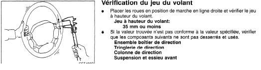

Posté(e) : 20 juillet 201114 a Bonjour, Expat aux EAU, au pays des grosses dunes, je viens d'acquérir un Patrol 4800vtc de 2004. J'ai un petit souci : la direction est "très" assistée, trop à mon avis. Ca demande beaucoup de vigilance sur la route car mon patrol "flotte" un peu. Les pneus sont bien gonflés et je précise qu'il y a un peu de jeu dans le volant (5 à 6 cm) moteur coupé. Quelqu'un pourrait-il m'aider ? Merci d'avance.

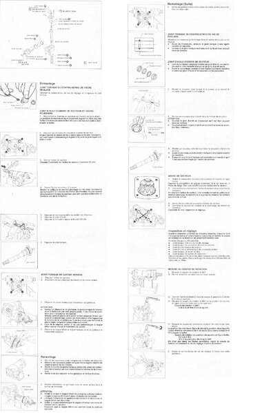

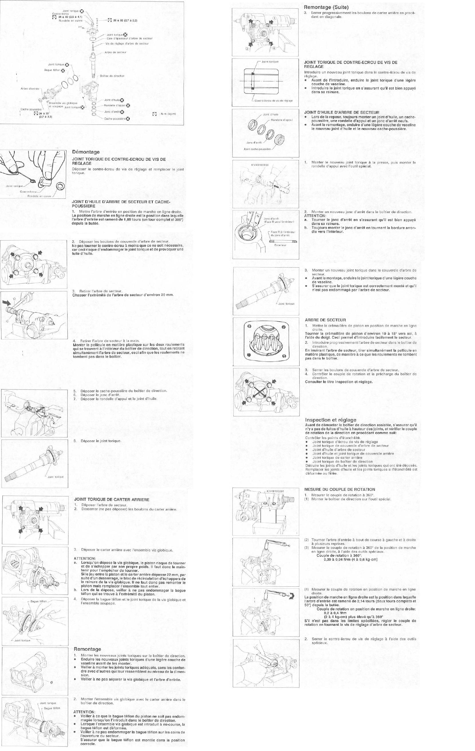

Posté(e) : 20 juillet 201114 a Référent Mécanique moteur à l'arrêt il est normal d'avoir du jeu sur le volant mais pas 5 à 6 cm : 3,5 au plus ! Il faudrait que tu resserres ton boitier avec la vis du dessus (mais pas trop) : lire la fin de la doc
