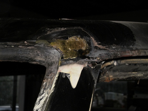

voici les quelques photo du poncage
faut encore poncer un peu et ca devrais etre pres pour la soudure
encore une petite :2 (14):
le plancher du coffre a ete poncer il m reste a poncer les partie rouillées sur le plancher de devant .........
Sinon j ai installer le treuil (car j en avais marre de la rouille :LolLolLolLol::LolLolLolLol: )
Beau travail , bonne continuation !!!
bon courage pour la suite, sinon tu va utiliser quelle produit pour traiter les zones qui étaient rouillé :2 (18):
