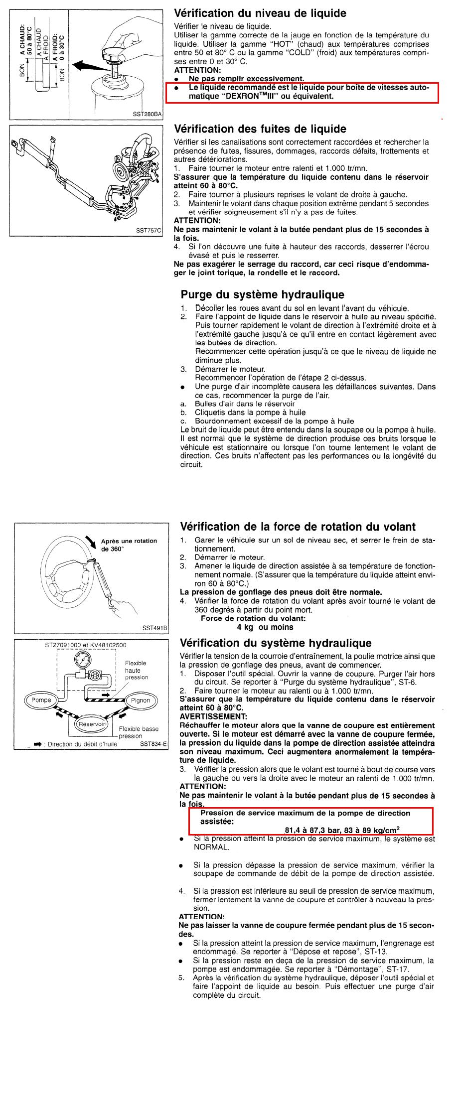

Posté(e) : 5 octobre 201113 a Auteur Bon, ben malgré la remise à niveau ça n'est toujours pas concluant. Maitre Pierre, suite des opérations ?

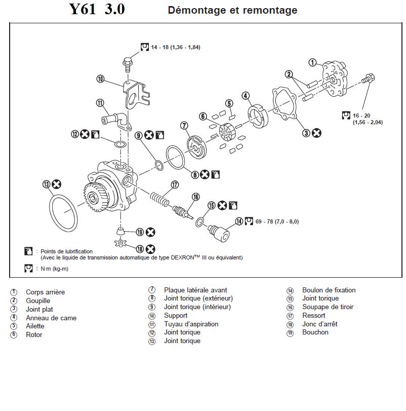

Posté(e) : 5 octobre 201113 a Auteur C'est bien pris sur la distri cette chose là ? On peut retirer la pompe sans avoir à déposer la face avant du moteur ? En tout cas le schéma me rappelle furieusement la pompe à huile de la BVA !!
Posté(e) : 5 octobre 201113 a Auteur Ok, donc pas de soucis particuliers en vue si ce n'est le démontage de la pompe pour les vérifications internes. Une idée du prix de la pièce neuve ou reconditionnée ?

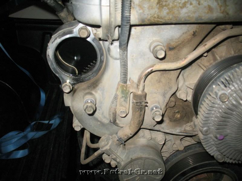

Posté(e) : 7 décembre 201113 a Administrateur Merci à Thomas pour son astuce http://www.patrol-gr.net/trucs191.php
Posté(e) : 7 décembre 201113 a Expert Raid Quant j'ai vu que Thomas avait "trouvé" une astuce je me suis dit : ça y est il a l'eau chaude chez lui mais non et tout ça sans dérégler la distri bravo ma poule
