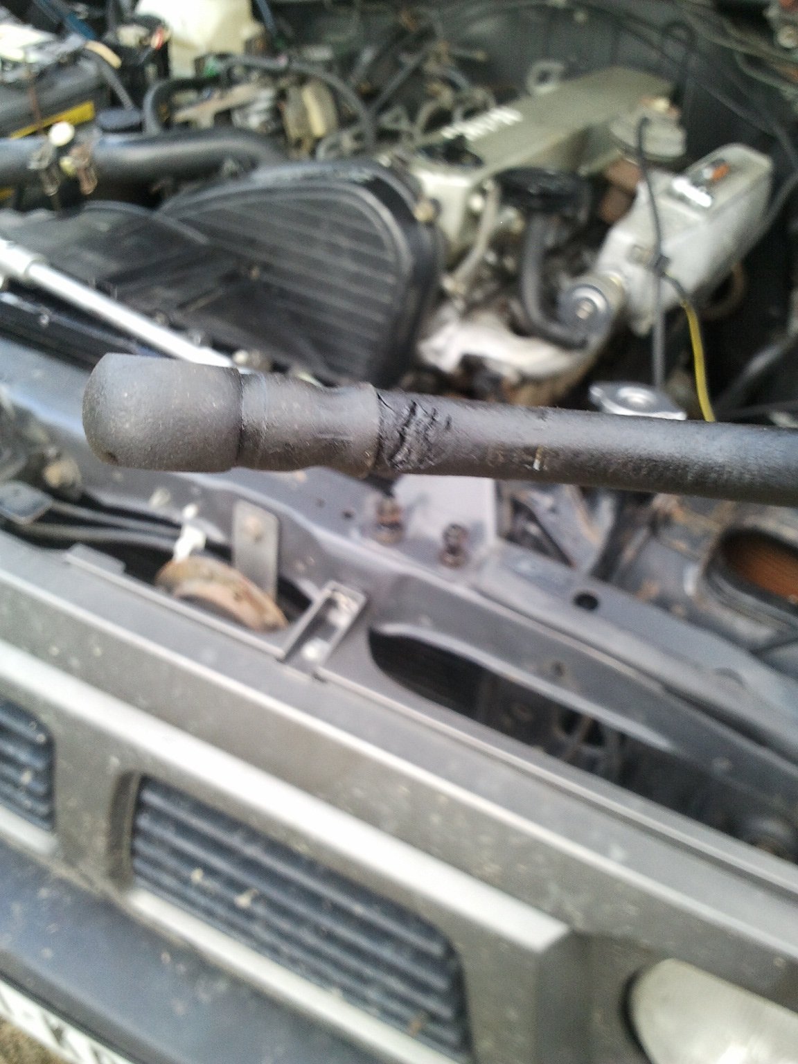

ça y est tout est démonté :2 (15):, en une petite demi-heure c’était fait. je n'ai pas eu besoin de démonter ou de desserrer l'alternateur. J'ai démonté en premier la durite métallique du turbo à la boite à air mis un cric sous le moteur pour démonter la patte de support moteur, et après j'avais toute la place qu'il faut
demain direction à l'entreprise d’hydraulique à coté de la maison pour refaire une durite toute neuve :2 (15):
une photo de la durite bien abimée :2 (21):

Je relance ce post, j'ai eu exactement le même souci sur mon Y60 2.8TD de 1993 après avoir changé l'alternateur. La durite s'est fissurée immédiatement quand j'ai voulu tester la bonne charge de la batterie (montée à 1700-2000 tr/min) après le changement et a repeint mon moteur, le sol, la porte de mon carport, bref la joie !
Nissan me propose une durite d'origine à 70€ que je vais acheter mais est ce que la nouvelle durite va se fissurer également ?
Le but c'est de ne pas acheter une nouvelle durite pour rien et vérifier que le problème ne vienne pas d'ailleurs (la pompe à vide par exemple) ?
