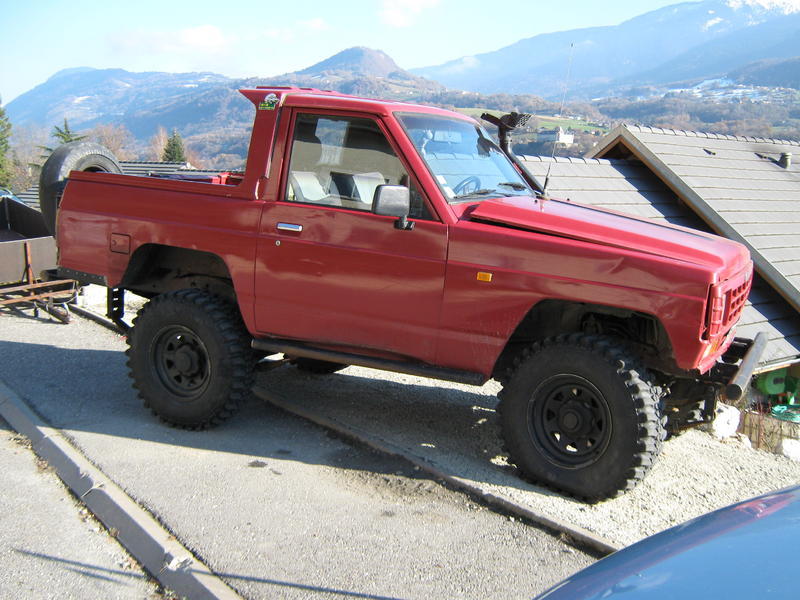

une petite tof du troll après son retour du CT qui l'a passé et réussi , tranquille pour 2 ans:2 (26)::2 (26):pat 001.jpg
Joli travail, ça me donne de la motivation pour finir le mien. Par contre tu as passé le CT avec tes nouveaux ressort????? Il a rien dit le gars du CT????? Je dit pas que c'est mal fait, au contraire, mais ce n'est pas d'origine. Ca m'interpelle :-)
:2 (3):disons qu'il est pas la pour te faire ch.er , tu moment que le troll freine, qu'il a l'éclairage en bon fonctionnement et que tu n'a pas l'intention de le vendre ,mais de le garder pour aller faire du TT , il t'emmerde pas :2 (26):, de plus pour les ressorts comme c'était fais costaut il ne m'a pas chercher d'embrouille:2 (26): , et pour finir on est plusieurs du club a aller chez lui pour nos 4X4 plus ou moins bricoler:2 (26):
Comme quoi il n'y a pas que des cons en france. Après c'est bien fait, c'est propre, pourquoi pas!!!!!!!!!! ;-)

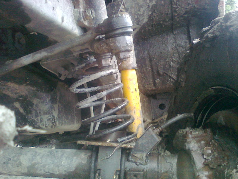

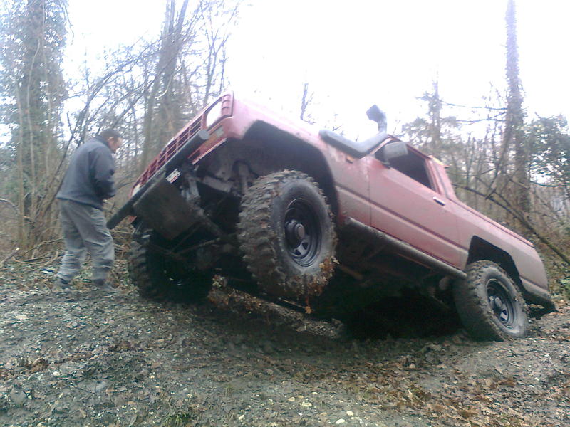

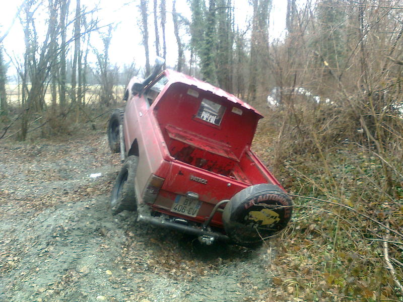

aller juste une petite photo du troll après avoir viré deux lames a l'avant et trois a l'arrière, des essais concluent sur notre terrain
attachment.php?attachmentid=96191&d=1388337192&thumb=1attachment.php?attachmentid=96192&d=1388337216&thumb=1attachment.php?attachmentid=96193&d=1388337464&thumb=1attachment.php?attachmentid=96194&d=1388337487&thumb=1un petit levé de papatte aujourd'hui sur notre terrain , les ressorts on bien tenu et ne ce déboite pas, par contre les ammortos me bride un peu 2%20%2822%29.gif c'est des origines
et pour te répondre willax , non je n'ai pas perdu de hauteur , et en plus grâce a la souplesse que j'ai pris je passe a des endroits ou je ne passé pas auparavant, c'est l'avantage d'avoir son terrain on sais ou on a des difficultés et on peut faire ce qu'il faut pour arranger ça , par contre j'ai plier légèrement une lame que je vais réparer demain
