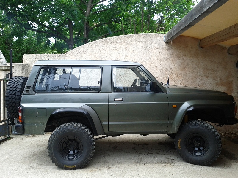

:2 (21): ton arbre av qui touche !!!! a la traverse ??
oui Tony! exactement,en fait il "frottaille" un peu probablement en croisement"extreme" on va dire :2 (14): ,on voit la petite rainure sur la graisse de l'arbre qui doit donc toucher la traverse,pas beaucoup mais...trop!! donc,cale en plus et je retourne l'arbre avant,a priori,ça travaille mieux!!!
Enfin et pas gâté,encore que :2 (15): ,c'est mes amortos qui font butée en détente à l'avant:là y a beaucoup à gagner et surtout préserver mes amortos en descendant les chapelles.
ça,c'est urgent,du moins à faire très rapidement,mais le plus dur est fait :2 (15)::2 (15)::2 (17):

l arbre avant touche sur la traverse ces normal il faut couper la traverse !!!!! et la renforcer :2 (15)::2 (15): dimanche je sai pas a kel heure on sort !!!! on te tien ojus :2 (26)::2 (26):
Je vais redescendre encore la traverse de 1cm( ça fera 2 au total) pour regratter en même temps sur l'arbre arrière........

content de te lire...oui,il a pris du grade le trol depuis ton premier essai :2 (15):
Je rejoins ton avis:les casters vont être soudés,et puis j'ai pas le choix,le côté embetant à percer(passager) n'inspire pas confiance,impossible de bien percer sans renvoi d'angle!!!!donc,un petit coup de soudure des deux côtés :2 (26):

oui,y'a eu du taf,y'en a encore et il en reste mais je suis déjà plus que content du stade d'avancement qui me permet(enfin) d'en profiter.........
les casters ont été soudés,une cale enlevée et une plus grosse à la place,l'arbre avant renversé(on voit sur l'arbre la trace du frottement sur la traverse),les LP et la cibie posées,et le volant.
En ce moment j'essaie aussi de raviver quelques plastiques :2 (15): ,j'ai démonté le bloc compteur pour enlever la poussière derrière la vitre et mettre une ou deux leds :2 (14)::2 (14)::2 (14):
En plus lourd,reste le freinage à revoir et raboter l'arrière proprement :2 (24)::2 (26):

mon avant/après commence à bien me plaire :2 (15):
au programme immédiat:
-finir de connecter les multis et démontage de tout l'arrière(pc complet+alu+feux)
- pose des disques rainurés poinçonnés+bonnes plaquettes+6 durites avia
-découper les ailes arrières pour gagner quelques degrés...........
-pose des 4 caméras,l'écran c'est déjà fait :2 (4):
-pose des protections latérales
