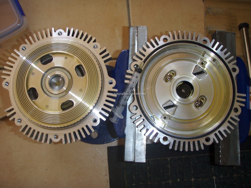

Concernant le stockage, quelque soit la marque, il est préconisé un stockage debout, axe horizontal. Ce n'est pas parce qu'il a passé quelques instants couché qu'il marchera plus. Mais je confirme, un stockage long à plat peut nuire à la viscosité de l'huile (oxydation)
ce n'est pas tout à fait le fonctionnement du visco du Y61 Voir mes explications dans l'Atelier du patrol.
Il y a un ressort bilame devant et c'est lui qui commande, en recevant la chaleur venant du radia, l'ouverture ou la fermeture des chambres du visc
Je n'ai pas démonté de visco de Patrol, mais le bilame doit avoir un intérêt par rapport au vieux visco que j'avais démonté où il n'y avait que deux demi-tores à ailettes internes, face à face. Une évolution cachée .....
