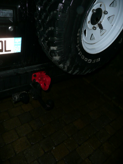

Je suis allé voir (et acheter) ce type d'attelage hier, et en fait, j'ai pu constater de moi meme que cela n'est aucunement pris à la place du crochet de remorquage.
En fait, c'est un attelage col de signe vendu d'origine, avec une plaque métalique qui permet d'y fixer ce fameux crochet à chape.
L'attelage supporte une charge de 100kg en appuis vertical, pour une tire de 3500kg (selon plaque constructeur).
La chappe elle accepte jusqu'à 2 tonnes en appuis, pour une tire de 4 tonnes.
Ce qui déduit que la chape peut trés largement tracter 3,5T.
Voila si quelqu'un se pose la question un jour, voici un élément de réponse.
Cordialement.
bonjour, une photo peut-être de cette pièce et son prix :2 (18): merci :2 (15):
Salut
Alors on parlait pas de la même chose, le mien est monté en lieu et place de l'anneau de remorquage il est indépendant de l'attelage et ne me sert qu'à sangler .
C'est ce type de crochet qu'on voit frequement d'origine sur les pays Africains ,vissé par dessus le marche pieds alu
