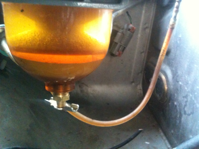

regarde au fond de mon préfiltre, donc ça c'est après 2 pleins, la gélatine au fond ne sort même pas par le trou de vidange qui est un M8, imagine ce que ça peut faire dans un filtre à gasoil basique.
C'est pour cela que sur le forum ils conseillent vivement un préfiltre.
En ce moment, il faut savoir que les structures de raffinage ne peuvent fournir du bon fuel, sur notre territoire en tous cas, le flux tendu et les restructurations y sont pour beaucoup.
J'ai même installé un préfiltre de ce type sur ma chaudière car le fuel supérieur reste trouble !

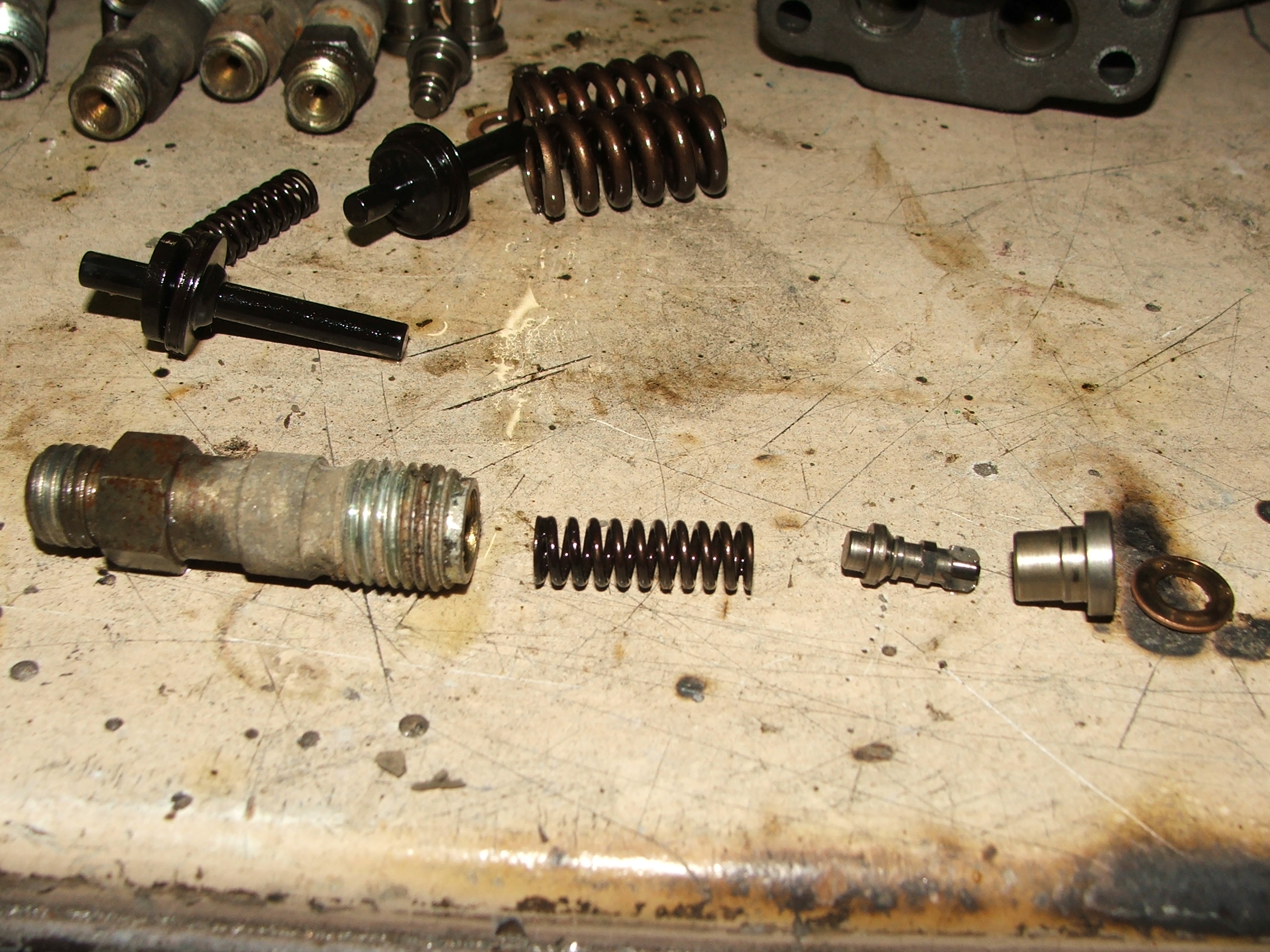

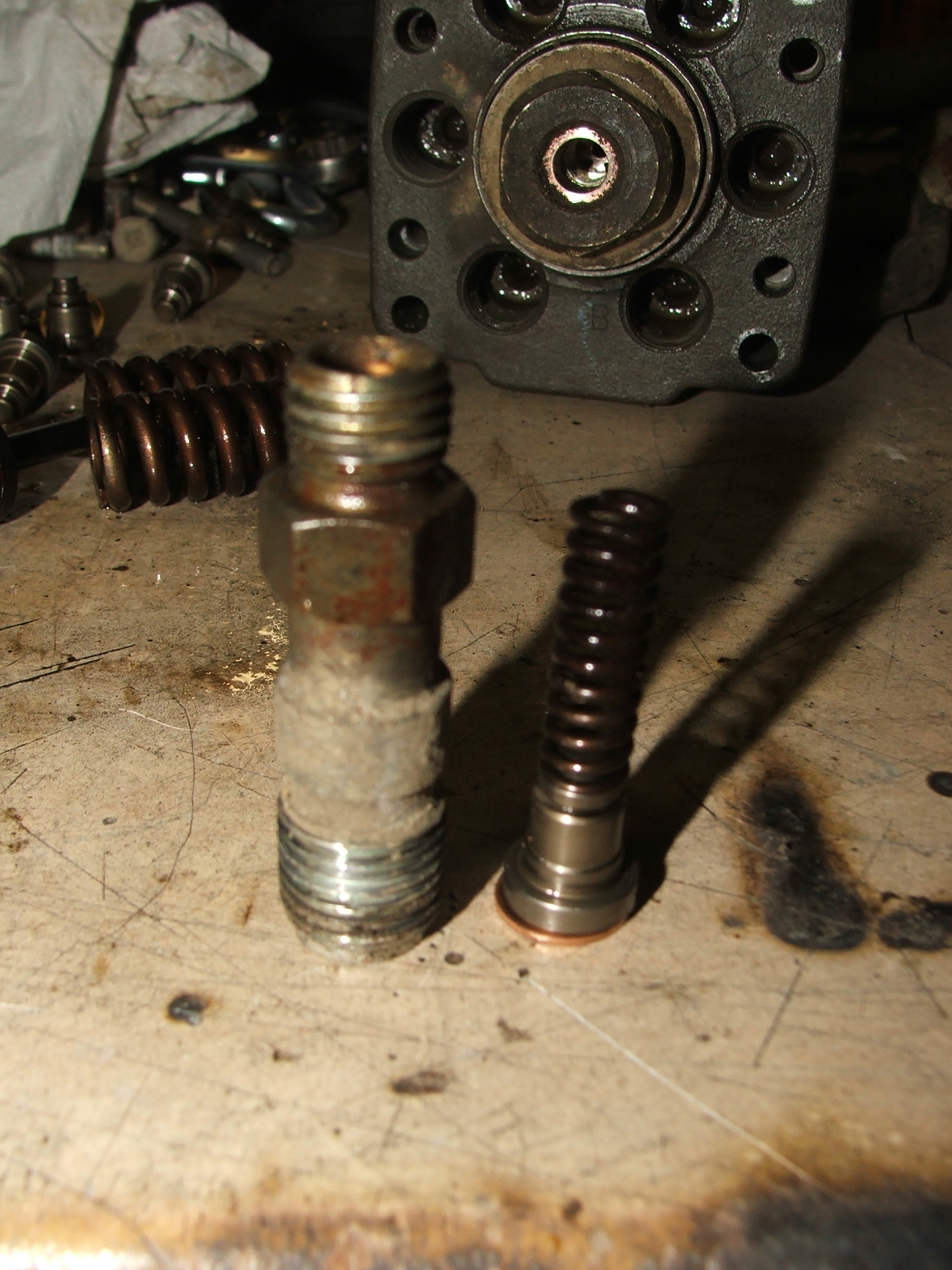

Naturellement que si ils sont en pression ! un peu en-dessous de la pression d'ouverture des injecteurs : en sortie de la pompe dans la tête il y a des clapets qui assurent le maintien de la pression et comme ils reculent un peu après la phase d'injection ça diminue la pression résiduelle.
Sur un Y60 ce n'est pas une pression très élevée (encore que plus de 100 bars mais sur les "rampes communes" c'est plus de 2000 bars et donc achtung !)

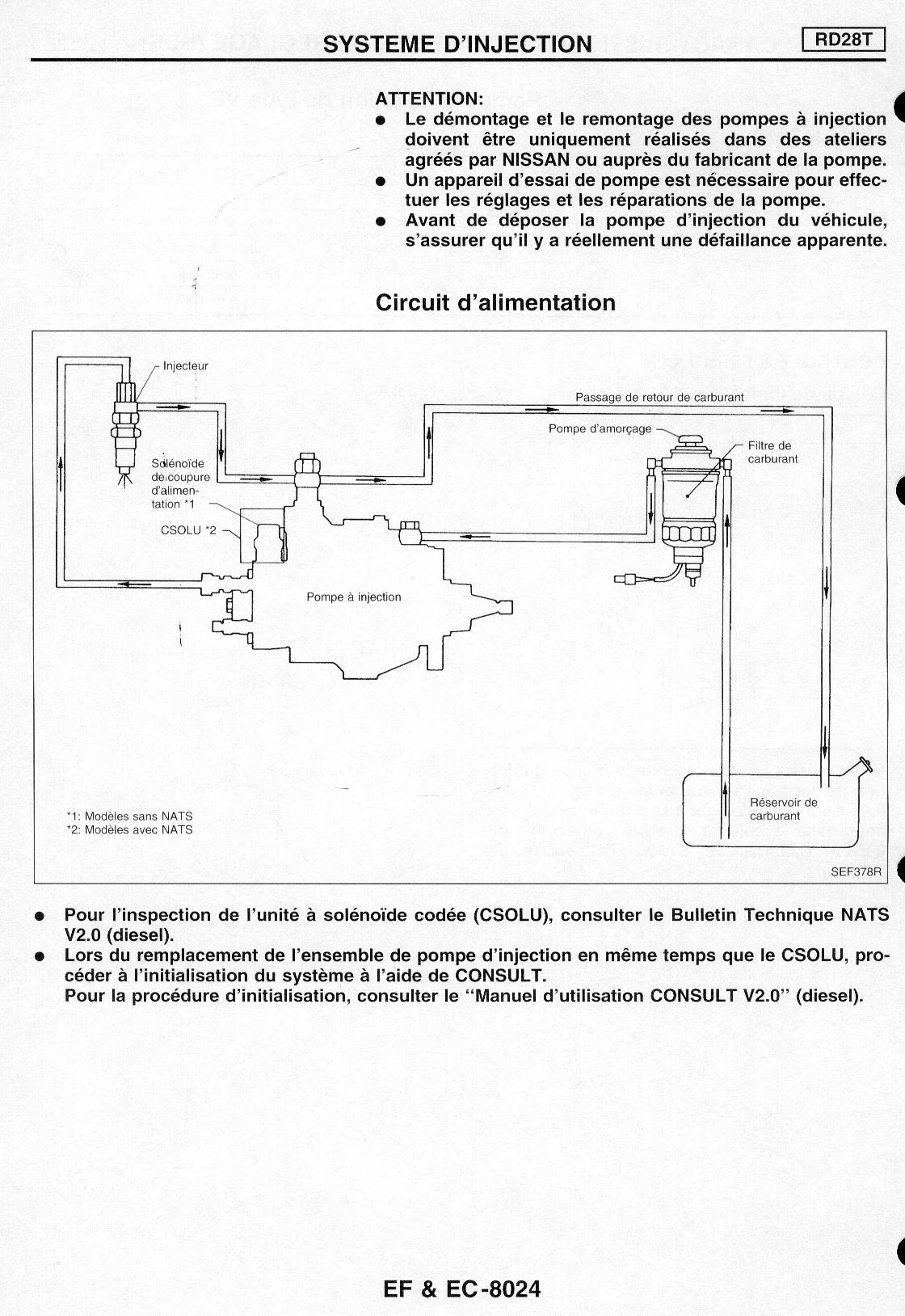

Pierre, si tu avais un schéma ou un plan de ce que je veux dire, peut-être que cela pourrait l'aider.
Merci
Merci

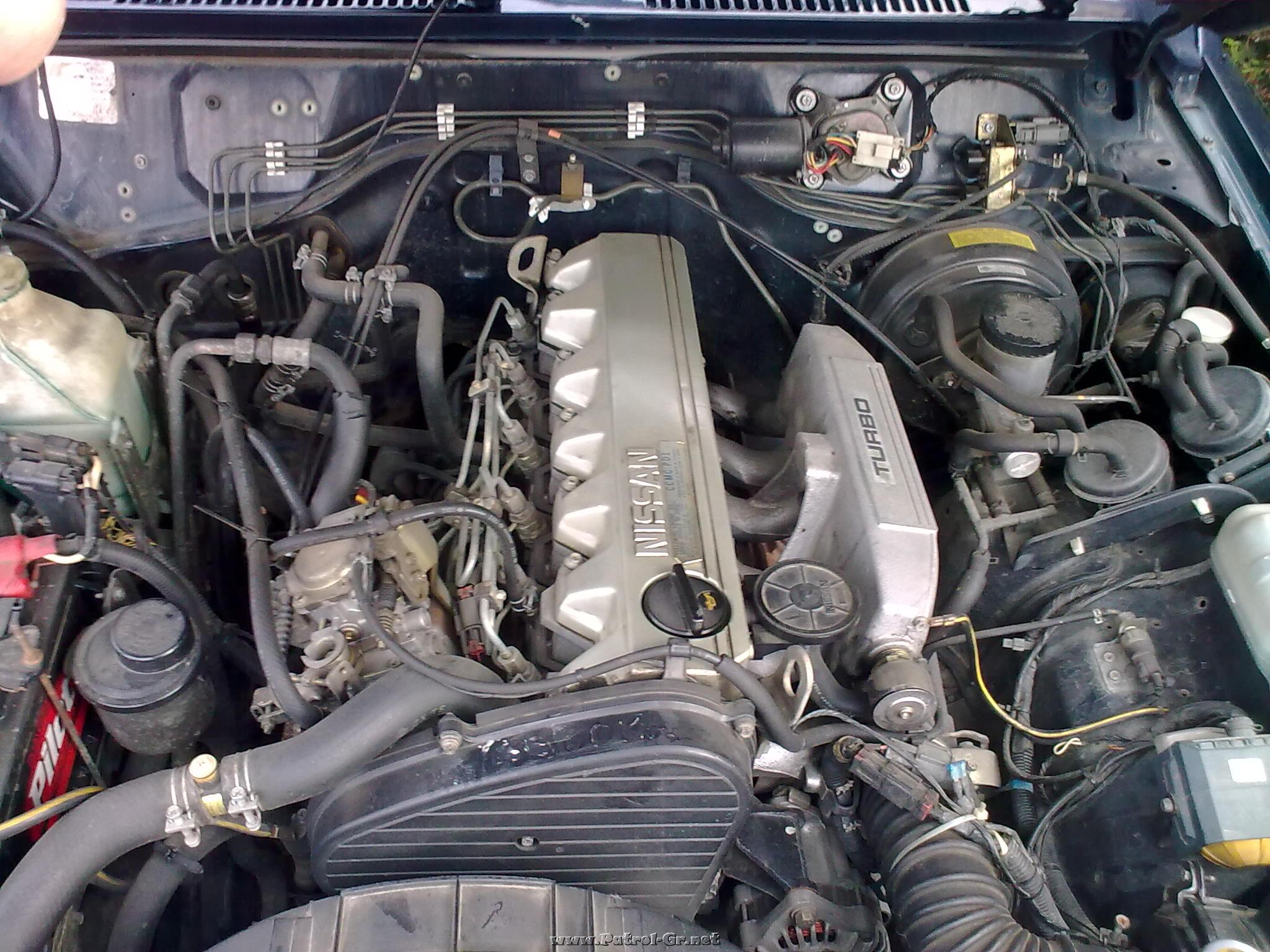

Tu as deux sondes de température. La première à une broche c'est pour le mano au tableau de bord et à côté tu as celle qui a deux broches qui donne l'info au préchauffage car les troll préchauffent encore après le démarrage.
J'en ai une si tu veux essayer
t'as pas une photo pour savoir où elle est ? On peut certainement la tester nan ?
