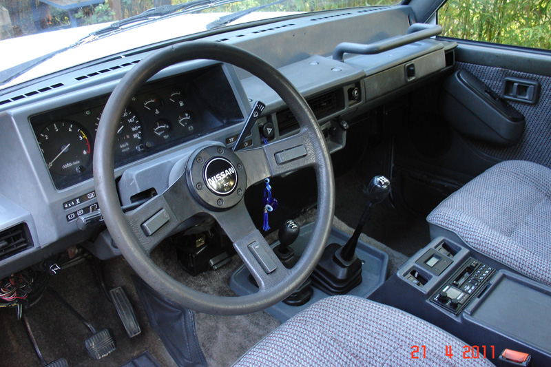

Posté(e) : 20 janvier 201213 a Le mien, dans un état lamentable quand je l'ai acheté (il y avait toutes les nuances de gris possible dessus) Je l'ai poncé au 400, puis bombe de peinture pour pare-choc, achetée en centre auto. Trs bonne qualitée, ne coula pas, rendu parfait, comme neuf

Posté(e) : 20 janvier 201213 a Auteur Ouah! MOnsieur a meme les vitres electriques et un compte tours!!! N'empeche que ton tableau de bord a l air propre!!
Posté(e) : 20 janvier 201213 a "AVAIT" les vitres électriques et le compte tour, je n'ai plus ce troll Tu remarqueras que j'ai peind aussi la platine autour des leviers de vitesse. Mais on peut tout repeindre, du moins tout ce qui est en plastique. Pour le reste, en appliquant le bon appret avant, ça se fera sans problemes aussi. Je mettrais bien une photo de l'intérieur avant restauration, mais j'ai dépassé mon quota !
