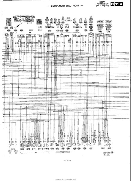

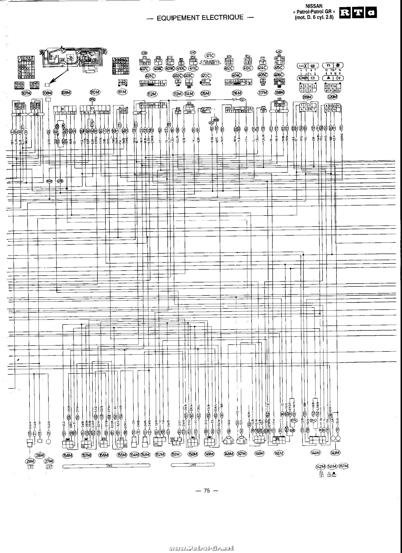

J'ai un problème de masse sur mon Baroud 2.8 td 12 v ! Je recherche le schéma des masses pour m'aider à les trouver, si quelqu'un a ça sous la main ????
Salut
moi aussi, c'est quoi ton problème ? j'ai le livre technique mais je n'y connais rien en électricité. Je peux te faire une photo de la page des circuits.
A+
Ba en fait les warnings marchent mais pas les clignotants. Et lorsque j'actionne le commodo le relais d'accessoires claque. Je pense qu'ils sont sur la même masse mais je ne la trouve pas !!
je ne peux pas résoudre ton probl, par contre comme je te l'ai dit, je peux te fournir la doc
A+

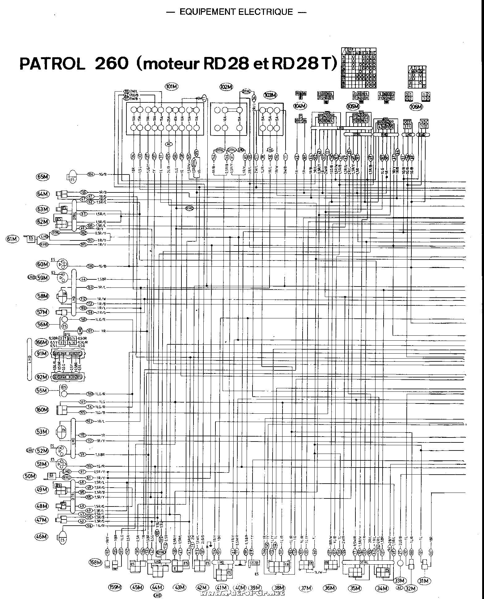

Hello,
Attention, y'a une centrale warning et une clignotants... Enfin sur mon 260 c'est comme ça :2 (14):
