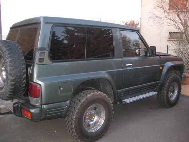

beau boulot , tu as mis beaucoup de temps pour la pose :2 (18)::2 (18):
compter environ 4 heures pour faire du boulot propre ...
pour l'avoir fait, démonte tes lèche-vitres des portières avant de poser
je n'ai rien démonté : c'est sûr que c'est plus facile sans le lèche-glace ... mais avec le matériel fourni dans le kit ça se fait bien
a+ :2 (26):
